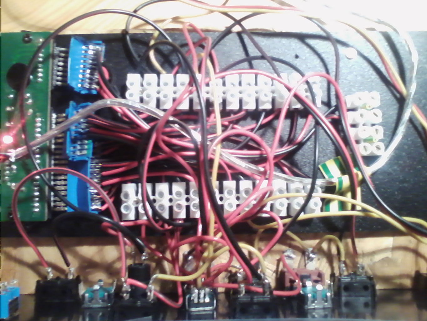

Igen, kis utánajárással rájöttem arra, hogy egyszerűbb megvenni a BU0836X kontrollereket és azt összekötni a vezérlőkkel. Viszont azt nem tudom, hogy pontosan hány ilyet kell vennem, vagyis pontosan az adott gombokhoz milyet kell vennem. Gondolok itt arra, hogy van: - két állású on/off billenő kapcsoló: KÉP - három állású billenő kapcsoló: KÉP - két állású on/off (on állásból visszabillenő) kapcsoló: KÉP - nyomógomb: KÉP - forgáskapcsolók (több féle is): KÉP szóval, van pár vezérlő elem. Ezeket még össze kell írnom, aztán eldönteni, hogy pontosan milyen és hány db kontroller kell. Ha kész kapcsoló lista, számítok a segítségetekre. NAGYON köszönöm. (addig is tanulmányozom a kontrollereket, hogy a kötések száma mennyire korlátoz és mit enged) A hozzászólás módosítva: Szept 4, 2013
A ketallasu billeno kapcsolo nem mas, mint egy nagyon hosszu ideig nyomva tartott nyomogomb. Annak is kell bekotni.
A harom allasu kapcsolo az ket db, ketallasu billeno kapcsolo (aminek a nyitott helyzete kozepen van), lasd fent. A kor kapcsolo az tobb ketallasu kapcsolo, egy kozos ponttal. Vagyis annyi nyomogomb, ahany lehetseges helyzete van. Amivel foglalkoznod kell, az az a fajta tekero, ahol az ertek novekedik az egyik iranyba tekerve es csokken a masik oldal fele. Ezt is lehet mechanikailag kivitelezni, ugyanis a kontrollereknel ket nyomogombkent funkcional, az egyik noveli,, a masik csokkenti az erteket. De elektronikusan is meg lehet oldani. Amit erdemes megnezni, hogy a FSX szoftverben mik a lehetosegeid, tehat miket kezel egyaltalan az adott tipusnal, ugyanis csak azt erdemes bekotni. Ha huen akarod megepiteni a fej feletti reszt, nyugodtan beteheted a helyere, de nem erdemes bekotni, mert nincs hova.

Ketallasu kapcsolo bekotese: Altalaban a nyoogombok ugy mukodnek, hogy a bemenet fel van huzva tapra, a gombbal meg foldre huzod.
A ketallasu kapcsolot kozepso szarat a foldre, ket veget meg az 1. es 2. gombra teszed. Ugy ertettem azt a modatot, hogy egy igazi repuloben rengeteg olyan funkcio van (pl. belso lampa, ulesfutes, levegobefuvas, stb, aminek semmi ertelme a szimulatorban. Ezeket bele sem teszik, mert minek. De ha te elethu kabint akarsz csinalni, akkor ezek is tt lesznek, de funkcio nelkul, mert nem kotod be oket. Ha a legkondinak van a kontroller reszen ilyen bemenete (en ugyan nem lattam) akkor elvileg be lehet kotni. De mi ertelme volna? Lasd fent. A kapcsoloknak van aramterhelhetosege es feszultsegerteke, ahol lehet oket hasznalni. A kapcsolok es nyomogombok mind jok 5V-ra. A 12 bites csak finomabb felbontast tesz lehetove, de szerintem a kezeddel sem tudod kihasznalni ezt.

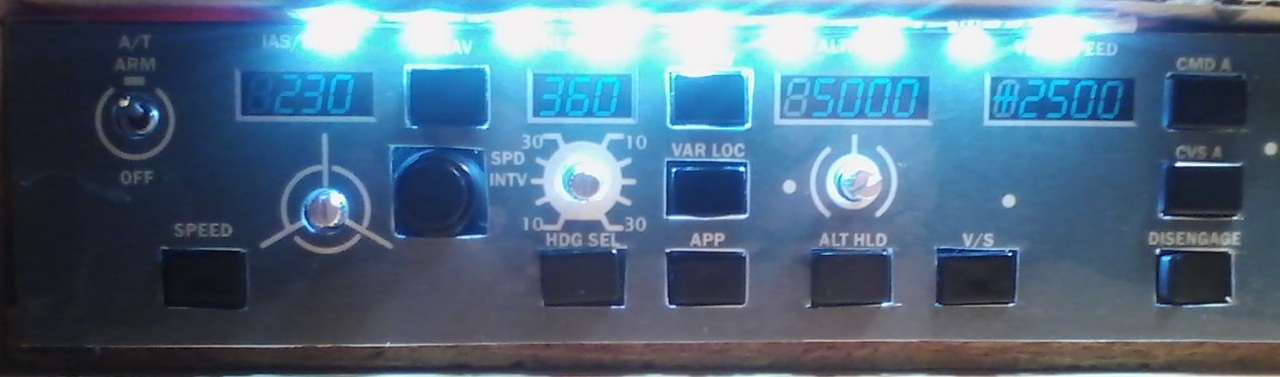

Nos nekiláttam én is kicsit építgetni. Gondoltam megosztom bár még nagyon kezdetleges de annak talán jó! Vélemény? Fogtam egy vízálló billentyűzetet és kioperáltam az elektronikáját, melyre gombokat szereltem. Egy kis dizájn az elejére illetve világítás. Bővebben a képen. Amivel még küzdök azok a rotarik. ENCODER EC-11 (THL) ROTARY ENCODER + PUSH BUTTON N=5, L=15 típusút használnék. abban a hitben voltam ,hogy két gomb melyeknek van egy közös és két különböző szálljuk, mondjuk pl "r" és "t", akkor egyik irányba tekerve az "r" másik irányba a "t" gombok kapnak jelet, melyekkel állíthatóm pl a Heading-et. és Ebben segítség?
Szia! A Rotary encoderek nem ugy mukodnek,sajnos, ahogy te gondoltad. A ket szelso labat felvaltva (egymashoz kepest atfedessel)kapcsoljak a kozepsohoz, tekeres kozben.A tekeres iranyara abbol lehet kovetkeztetni, hogy a ket szelso lab kozul melyik kapcsolodik elobb, mint a masik, egyszeruen fogalmazva. Kis aramkort kell butykolni ahhoz, hogy a te elvarasodnak megfelelo jeleket produkaljon...Udv:steve
Szia köszi a gyors választ. Sejtettem, hogy valami ilyesmire lesz szükség. Esetleg egy kapcsolási rajzot kaphatok? Megnézném mennyire bonyi, vagy van egyéb ötlet? Esetleg más kapcsoló? Bár gondolom a kis áramkőr lehet olcsóbb. Jó lenne megoldani, mert főleg ezért készült, hogy ezen értékeket állítani tudjam. És a teljes fülkében lesz pár ilyen gomb a végére!

Először is köszönöm az elismerő szvakat. A projekt fejlesztése nem állt meg, de sajnos nagyon kevés időm van rá mostanában. Amint látszik, itt is régen jártam. Az áramkört átterveztem, így a jelenlegi változat 1 PIC-el tudja a: - 16 analóg bemenet - 128 nyomógomb (az "utolsó" 32 gomb helyett 16 ROTARY encoder köthető) - 32 x 8 kimenet (pl. 32db hétszegmenses kijelző, CC vagy CA) - 8 digitális kimenet (OC, 100mA/ch, 24x8-ig bővíthető - néhány láb tartalékba a tobábbfejlesztéshez. Táplálása USB-ről vagy külső tápról. Az áramkört a PC (XP-n és 7-en tesztelve) joysticként ismeri fel de a korábban említett korlátozás miatt csak a 8 analóg és 32 gomb "látszik" A többi bemenet és a kimenetek kezelését egy VB.NET-es program látja el az FSUIPC ingyenes verzóján keresztül. Az egész kb. 5000 Ft alkatrész (+posta) + 2 db NYÁK. NYÁK-ot csináltattam a kis kínaiakkal, ami kb 1200Ft/db-ra jött ki. És így néz ki....

Ha a kérdés a rotary-ra vonatkozik, akkor nálam azt a PIC "dekódolja" és az elfordulással arányos értéket küldi vissza a PC-nek. Én a csatolt leírás alapján indultam el. A többi interfészhez, ami csak nyomógombot kezel, meg lehetne próbálni pl. az itt: található kapcsolást (Up Down detection circuit). X "nyomogatná" a fel, Y a le gombokat.
