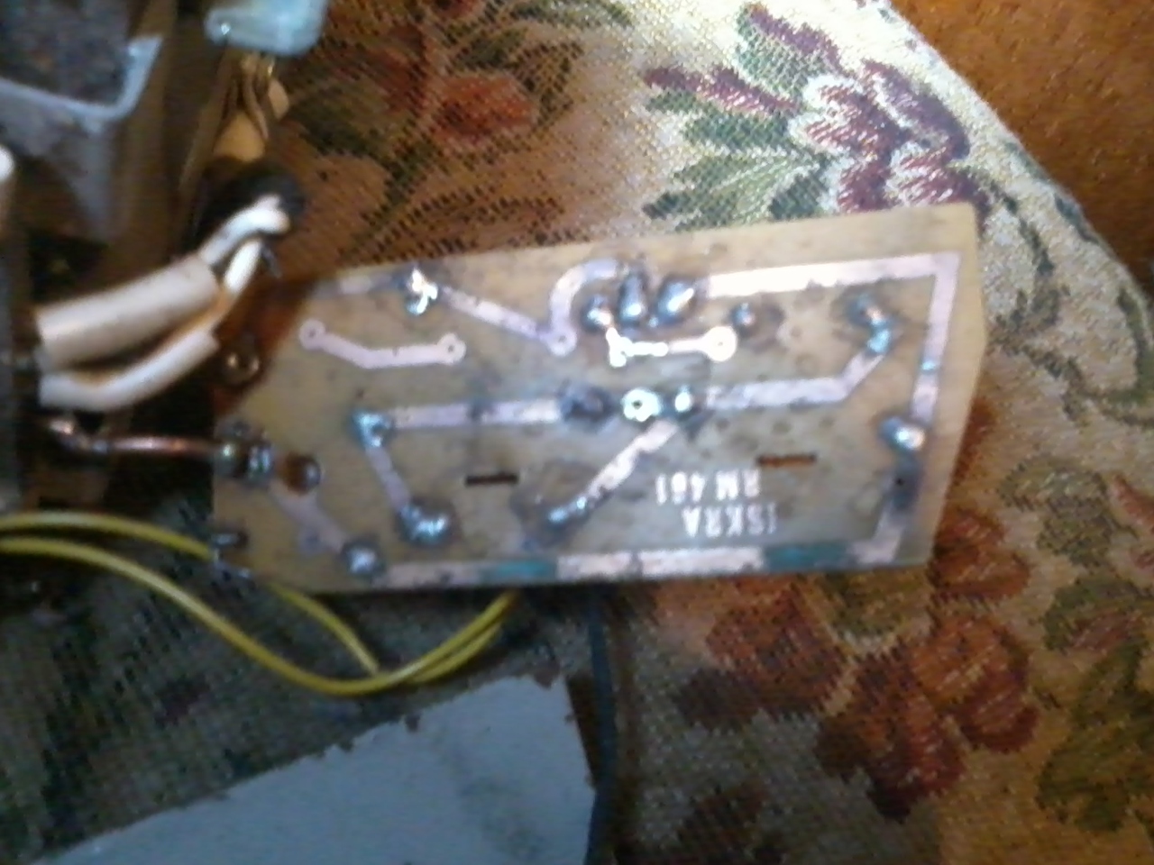

(#) velegiistvan hozzászólása Aug 30, 2015 /
Jobb topicot nem találtam, így ide írok.
Van egy, a képen látható orosz zu-6-os aksitöltőm. Le tudja valaki írni, hogy a jumperekkel mit és hogyan lehet beállítani? Valóban gyárilag három jumpere volt ennek a készüléknek? Mert én kiskkoromból 4-re emlékszem.
Előre is köszönöm.
A hozzászólás módosítva: Aug 30, 2015
(#) Joe_001 válasza velegiistvan hozzászólására (») Aug 30, 2015 /
Szia !
Hogy mennyi átkötés kell hozzá azt nem tudom, de a tok zarjada az a töltés áramát jelenti.
