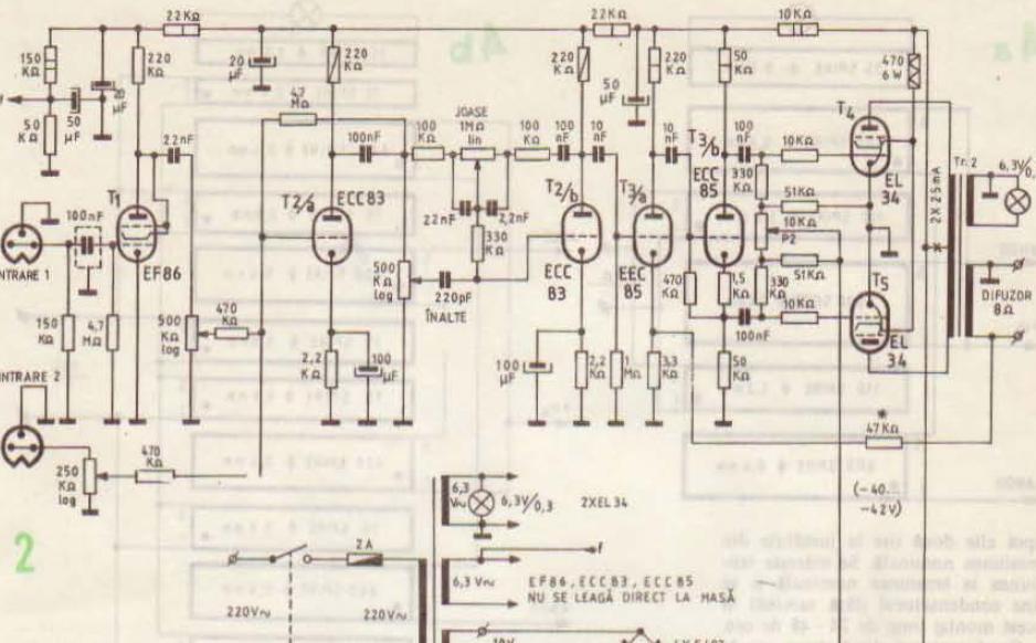

Sziasztok! Az alábbi rajzon látható ez az 50W-os elektron csöves erősítő, ebben van az említett ECC85-ös elektroncsövek, amiket sehol sem leltem újonnan!, és ezért gondoltam hogy hátha van egy helyettesítője ennek az elektroncsőnek. Én a csöveket INNEN erről az oldalról fogom meg rendelni, mert ez a cég ki tudja nekem szállítani Romániába a csöveket!. Már nagyon rég szemeztem ezzel a kapcsolással mert nagyon tetszik ,és ezen az oldalon meg tudom vásárolni hozzá a csöveket, kivéve az ECC85-öst!. Most akkor melyik volna a tokéletes helyettesítője az ECC85-ösnek a 12AT7-es?, amúgy biztos, mert ahogy CIROKL is irta nyugodtan lehet helyettesíteni ECC81-essel is, és az oldalon az ECC81-es megfelelője ITT látható. Már a kimenő trafókat el kezdte csinálni az egyik munka társam, és ha készen vannak meg venném az erősítőhöz a csöveket is!.
