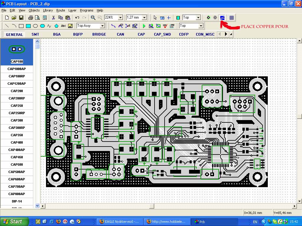

Nem tudna valaki segíteni nekem abban, hogy lehet-e, és ha igen hogyan tudnám a nyákom nem használt részeit automatikusan (nem tudom mi a helyes kifejezés) beszinezni, vagy sraffozni. Úgy, hogy a nyákon lévő vezetékkeket kihagyja. Ne kelljen mindent lemaratni, meg a vasalásos technika is jobban sikerül úgy.
Köszi
(#) Frankye válasza chipo hozzászólására (») Márc 16, 2006 /
Asszem az Eagle nem tudja az "amerikai", azaz más néven "kikaparós" módszer szerinti NYÁK tervezést.
De az eszközök között a Te céljaidnak leginkább megfelelő a Rect (rectangular, négyszög) eszköz, amely tömör négyszöget rak a NYÁK-ra. Ezt egy sötétszürke téglalap ikon jelzi, ahol a furatokat, átkötőket, stb. lehet megadni. (Automatikusan - tudtommal - nem megy, csak kézzel... Sajna... )
(#) vicsys válasza Frankye hozzászólására (») Márc 16, 2006 /
Szerintem nem a kikaparós, hanem a "teliföldes" változat érdekli chipo-t...
(no meg engem is... )

(#) IMi válasza nyulbul hozzászólására (») Márc 16, 2006 /
Hi !
Valóban tudja !!!
A polygon feliratú ikon, ezzel körbe rajzolod a területet amit fel akarsz tölteni. A beállítsok szerintem egyszerűek, ha nem akkor szólj! Ha körbe rajzoltad, már csak nevet kell neki adni, pl:GND és tadamm.... :wave:

(#) IMi válasza nyulbul hozzászólására (») Márc 17, 2006 /
Kicsit feljebb van 2 ellenállás ikon; a baloldali a NAME. Ha névnek beírod pl.: GND, akkor az összes olyan pontot megpróbálja összekötni, aminek a neve GND. Ha látszólag nem történik semmi, nyomj F2-t (redraw). Később is van mód a "feltöltés" tulajdonságainak változtatására a CHANGE ikon alatt!

(#) elektrocad válasza nyulbul hozzászólására (») Márc 17, 2006 /
Idézet a RT 2005 évkönyvben megjelent Eagle leírásból:
Copper Pouring (rézfelületkitöltés)
A POLYGON parancs segítségével egy adott rétegen meghatározhatjuk azokat a területeket,
amelyek egyazon összekötéshez tartoznak. Amennyiben a területen olyan kivezetések is
találhatók, amelyek az adott összekötéshez kapcsolódnak, a program azokat automatikusan
összekapcsolja. Azokat a kivezetéseket, amelyek az adott felületen áthaladnak, de elektromosan
nem kapcsolódnak, a program automatikusan elszigeteli a beállított szigetelési távolsággal.
Próbáljuk meg a panel felső rétegén a GND összekötésen kitölteni a rézfelületet. Töltsük be a
Demo2.brd lapot, a RIPUP GND Enter paranccsal távolítsuk el a GND huzalozást. A DISPLAY –
None billentyűvel kapcsoljuk ki az összes réteg láthatóságát, majd kapcsoljuk be az 1-es (Top),
17-es (Pads), 18-as (Vias) és a 20-as (Dimension) rétegek láthatóságát. Aktiváljuk a POLYGON
parancsot és írjuk be a következőt::
GND Enter
Ezzel a következőkben megszerkesztett sokszöghöz (polygon) a GND-t rendeltük. A bal felső
sarokban a réteglistából válasszuk ki a felső réteget (Layer Top), és a panel sarkaira klikkelve
rajzoljuk meg a polygont, végül klikkeljünk kétszer, ami bezárja a sokszögünket. Aktiváljuk a
RATSNEST parancsot, amely kiszámítja a kitöltendő felületet, ez egy kis ideig eltarthat. Láthatjuk,
hogy a kitöltött rézfelület a forraszfelületekkel (Pads), a forrasztás alatti hőelvonás csökkentése
érdekében, 4 keskeny vonallal van összekötve. A többi kivezetés a GND rézfelülettől el lett
szigetelve. Ellenőrizzük a következő beírásával:
SHOW GND Enter.
Amennyiben a kitöltött rézfelületet tartalmazó NYÁK lapunkat elmentjük, az újbóli betöltés után
csak a polygon körvonalai lesznek láthatók. A rézfelületet a RATSNEST paranccsal tehetjük
láthatóvá.
