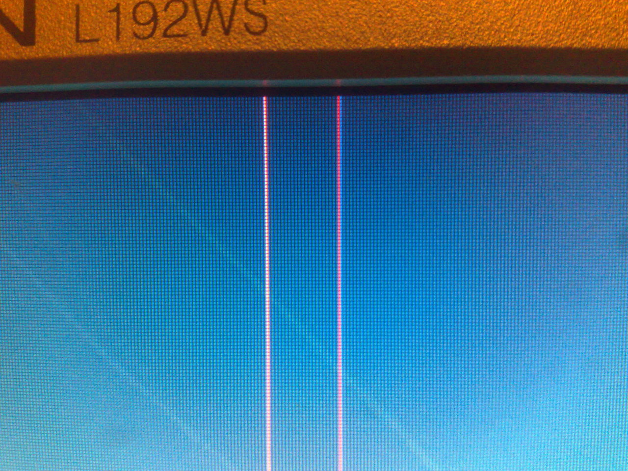

Van egy LG Flatron L192WS monitorom. Évek óta működik, soha nem volt vele gond. Nemrég elkezdett hincutkodni a kijelző. Egy szép függőleges rózsaszín csík jelent meg rajta néha. Ez egy sor pixel volt. Ilyenkor csak annyit tettem, hogy ahol a csík van, fölül a monitor keretjére egy kicsit ráütöttem, de tényleg csak épp hogy és eltünt. Mostanra napjában töbször is előjött a csík. Ma reggel bekaocsolva hagytam a gépet, megint előjött a rózsaszín csíkocska és az úgy is maradt 4-5 órán át. Na most már hiába csapdosom nem tűnik el, hanem ajándékba kaptam mellé egy fél centire mégegy csíkot. Nos, az a kérdésem hogy lehet ezt orvosolni valahogy, vagy ez már ígyveszett és kezdjem el megszokni ezt a kis extrát? Láttam már több ugyanilen számú monitort ugyanezzel a hibával és szinte ugyan ott. Gondolom ez valami szériahiba lehet. Szóval mit tegyek? Kérem a "Vegyél újat" választ senki ne írja, tudom előbb utóbb úgy is sort kell keríteni rá. Előre is köszönöm!
Vegyél újat, vagy bele kijelzőt. A javítása házilag lehetetlen, szakikkal csináltatni többe lenne, mint egy használt monitor, csak nagymáretű, drága TV paneleknél éri meg.
Nyilván ha első körben ütögetésre megjavult , mert ugye ezt írtad , akkor induljunk ki abból , hogy csak érintkezési hiba lehet.Szedd szét , és kapcsold be , ha azt a pontot nyomogatod ahol a függőleges hiba van , és helyre fog jönni , akkor ott kell valahogy rögzíteni például szalag kábel stb .Nem tudom milyen megoldású ez a monitor , de ez majd kiderül , ha meglátod.Egy próbát meg ér szerintem.
Köszönöm a válaszod!
Első körben én is erre gondoltam, mindenféleképen amúgy is szét akartam szedni még ez a hiba előtt. Kb egy hónapja vettem észre egy fúrcsa hibát, ez csak sötét képnél látszik. Olyan mintha enyhén hullámzana a kép. Táp valamejik kondijára gyanakszom. Olyan mint ha gerjedne valami, nem is tudom elmagyarázni. De ez eddig nem volt. Nem is csodálkozom, hogy haldoklik. Mivel diszkózom, ez a monitor már annyiszor volt húrcolva, hogy nemigaz, pláne télen a minusz 20 fokba is használtam. Leszolgált nekem eleget. Salynálnám is lecserélni. De ezt a nyomogatós ötletet kipróbálom. Ha nem jön be, veszek egy újat, ez meg megy a műhelybe, ott még jó lessz. A hozzászólás módosítva: Dec 14, 2013
