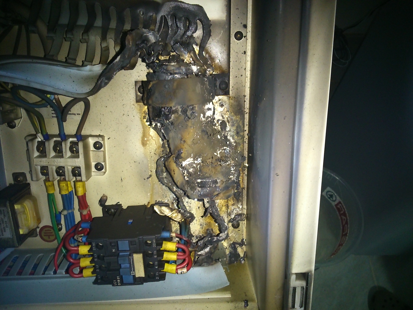

Mellékeltem egy képet egy üzemi kondenzátorról. Szerintetek mitől éghetett ki?
Egy 80 µF kondi volt. A motor a biztosítok nem verte le kézzel kellett áramtalanítani.

Ami maradt belőle, meg a környező alkatrészek méretei alapján az nem lehetett 80 µF üzemi kondenzátor. Üzemiben legfeljebb 20 uF. Indító lehetett 80 uF, ez esetben nem csoda, ha így néz ki.
Legalább annyit mellé írhattál volna, mekkora motor mellett volt.

2 kW motor. Üzemi kondi volt nem indító. Ha jól tudom az indító csak az indítás pillanatában kell. Ez visztont állandóan ott van nincs leválasztó relé.

Ami maradt belőle és a környező alkatrészek méretei alapján valami nem illett bele az áramkörbe. Ha valóban 80 µF-os volt, alacsony lehetett az üzemi feszültsége. Nem lehetetlen ebben a méretben a szükséges min. 350V ~-ra készült üzemi kondenzátor, bár ennél magasabbat szoktunk javasolni. Az ára viszont nem átlagemberhez méretezett.
Ha sokallnád a javasolt feszültséget, gondolj arra, hogy ezen a kondin nem a hálózati 230 V fog szaladgálni, hanem a terhelés függvényében akár rezonanciához közeli állapot is beállhat, amikor a kialakuló feszültségnek csak az átütési szilárdság szabhat határt. !!!

A furcsa, hogy 4 éves a gép. Átlag fél évente kellett benne kondit cserélni. Már ezt sem értem, hogy miért. Valóban 80 µF/450V kondi volt.
Vajon a 25A (B karakterisztika nem is C) biztosíték miért nem ment le? Mitől végezhetett ilyen csúnya munkát?
Annyi csalás van még a dologban, hogy betáp oldalon fel volt szerelve a biztosíték elé két mágnes kapcsoló+relé. Ezek biztosították azt, ha van "éjszakai áram" akkor arról üzemeljen a gép, ha nincs akkor nappali áramról.

(#) erbe válasza mlaci79 hozzászólására (») Dec 7, 2013 /
Nincs semmi hűtése a dobozban a kondenzátornak. Ez lehet az egyik ok. További lehetséges ok, ha a motor terhelés alatt indul, mert a nyomó ágat nem tehermentesíti az indulás idejére a szelep.
„25A (B karakterisztika nem is C) biztosíték miért nem ment le?”
Nagy szerencséd van, hogy nem a motor égett le, csak a kondi. Erre lehetséges magyarázat a vezetékezésben keresendő. Mérj feszültséget az induló motoron, majd újra a maximális nyomáshoz közeledve! Egyébként ez is lehet oka a kondi tönkremenetelének. A túlságosan alacsony tápfeszültség miatt nagyobb terhelésen túl nagy áram jut rá tartósan.

Műanyag volt a kondi. Nem tudom mennyi értelme lett volna a hűtésnek.
Ha erős terheléssel kellett volna indulnia akkor biztos leveri a 25A biztosítok.
Viszont az elgondolkodtató, hogy mi történik, ha üzem közben leesik a feszültség mondjuk 190V-ra.
De ebben az esetben is oldania kellett volna a megszakítónak vagy tévedek?
Lehet sikerült olyan feltételeknek összeállnia pár percig, hogy a biztosíték nem old le pl. 23A az áramfelvétel, de a kondi ettől már kifekszik?
Azt vajon mi magyarázza, hogy átlag 6 havonta kondit kellett cserélni? Normál esetben milyen gyakran kell üzemi kondit cserélni?

Műanyag kondinál is fontos a hűtés. Biztos rajta volt az üzemi hőmérséklet tartomány.
Nézd meg a 2200-as motor üzemi áramfelvételét. A 23 A már majdnem kétszeres túlterhelés. Nem csupán az áramfelvétel a lényeg, hanem az árammegoszlás a főfázis-segédfázis között. Normál terhelésnél a főfázis viszi a prímet, a segédfázison minimális áram folyik. Ahogy nő a terhelés (meghaladja a névlegest) az áram áttolódik a segédfázisra. A főfázisé akár csökkenhet is. Ez az állapot, ha tartós és gyakori, megölheti a kondenzátort, miközben a motor, aminek ha jó a hűtése, kibírhatja.

A 25 A-es kismegszakító semmitől nem védi meg a motorodat. Az indításhoz lehet, hogy szükséges, mert kisebbet levágna, de igazi védelmet az üzemi áram fölé beállított hőkioldó jelentene.
Motor adatlapok
Ebben a táblázatokban pl 14-15 A a 2,2 kW-hoz tartozó üzemi áramfelvétel és 55-60 µF az üzemi kondi. 16 A-re beállított hőkioldó már jelezne.
