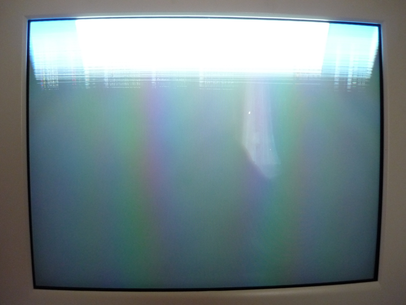

(#) jdani hozzászólása Dec 17, 2013 /
Ennek a belsejéből nem hiányzik valami? Kicsúszott belőle a kábel, így szétszedtem, hogy visszategyem. Olyan mintha az a két pöcök tartana benne valamit.
(#) kadarist válasza jdani hozzászólására (») Dec 17, 2013 1 /
Ez a fókuszfeszültség vezetékének a foglalata, amelyben egy szikraköz van. Szereld össze, ha még egyáltalán lehet.

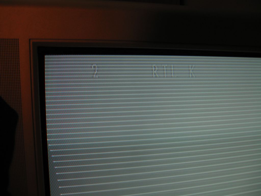

(#) jdani válasza jdani hozzászólására (») Dec 17, 2013 /
Amire figyelmes lettem:
Ha a trafót úgy állítom be, hogy a fényes csíkok látszodjanak, akkor bekapcsolás után kis időre kiírja fenti sarokban, hogy milyen csatornára van kapcsolva, madj utána egy fehéret villan a képernyő és kikapcsol. Sokszor próbáltam ezt, hogy sikerüljön jól lefotózni, és egyszer rendesen bejött a kép, a kék háttér ahogy szokott lenni a philipsnél, az RTL felirat is szépen kijött, majd fehéret villant a képernyő, és kikapcsolt. Érdekes, hogy egyszer jól bejött... Miért is?
(#) BarnaPili válasza jdani hozzászólására (») Dec 17, 2013 /
A másik trafóval nem csattogott a TV.Nagyon úgy néz ki,hogy valami impulzus nem megy vissza a video processzor felé.Másik lehetőség,hogy a trafócsere után újra kell tanulnia a TV-nek a G2 beállítást (mint a Thomson ICC20-nál).Szerezz be hozzá egy szervizleírást.
(#) jdani válasza BarnaPili hozzászólására (») Dec 17, 2013 /
Visszatettem a másik trafót, nincs változás. Mindig ahányszor bekapcsolom, kijönnek a színes csíkok, majd kikapcsol egy villanást követően. Nem tudom már mit tehetnék még érte.

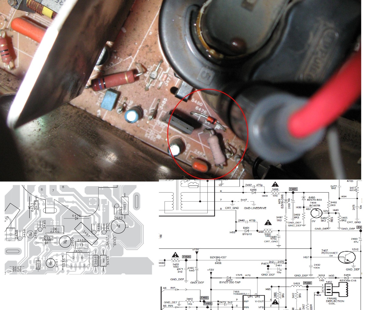

Na szóval, adott egy TV, ami bekapcsolás után kikapcsol. De ha lehúzom a bal oldaon lévő tekercset, akkor megjelenik a vizszintes csík, de a TV már nem kapcsol ki. Ha RCAn hangot kötök rá, a hangot lejátsza, tehát a TV úgy ahogy működik. De ha a csatlakozót visszadugom a tekercsre, a Tv bekapcsol, majd ki. Zárlatos lenne a tekercs, ami lekapcsolja a TV-t?

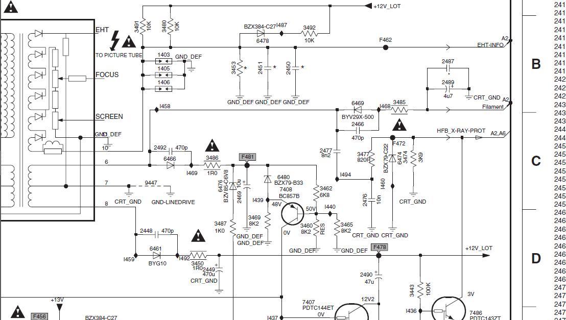

Ha a függőleges eltérítést kiiktatva működik,akkor abban a fokozatban van a hiba.Mérd meg a sorkimenőről elmenő lábakon a soros kisértékű ellenállásokat.Kell lennie egy párnak.A függőleges eltérítés két fajta feszültséget is onnan kap meg.
RAJZ!
István
Szuper, kösz a rajzot !
Erre a részre gondoltál?

(#) jdani válasza BarnaPili hozzászólására (») Dec 18, 2013 /
Lehet ebből a képből sokat nem fogsz látni (jobb gomb, megnyitás új lapon), de a kapcsolás megvan neked, linkelted is. Az egész panelen egy helyen találtam feketedést, a sorkimenő körül. Egy 10Vos zener alatt, amihez sorba megy egy 820R ellenállás. Zenert kicseréltem, ellenállást lemértem, az jó volt. De ettől még nem megy a TV. Ez a két alaktrész pont a függőleges eltérítéshez vezérlő IChez megy. Az az érdekes, hogy a rajzban 1K, és 6V8 értéket ír, de a TVben eredetileg 820R és 10V zener volt. Mérjem emg az IC-n, hogy meg-e van az 1es és az 5ös láb között a 13V?

(#) BarnaPili válasza jdani hozzászólására (») Dec 18, 2013 /
A rajzról látni,melyik két tápellátó áramkör tartozik a képeltérítő IC-hez.Ahogy nézem,a 3455;3486 számú ellenállatok.De lehet,hogy egy képeltérítő IC-t tehetnél bele próbára.Attól függetlenül,hogy megy az eltérítés.
Mindjárt átmérem az ellenállásokat. Megmérhetném még az IC-t hogy kap-e áramot nem?
Tápfeszeket mindig ellenőrizd le.
És az IC melyik lábain? 4 és 1 között ha 4 GND?
Az IC GND lába -14V-ot kap.A fekete mérővezetéket szorítsd a tuner házára.Az tuti test.
Az ellenállások jók, a -14V (-15öt mértem) megvan...Mérjem az 1es lábon lévő +13Vot is? minusz a tuner, és akkor mérjem az 1es lábat?
