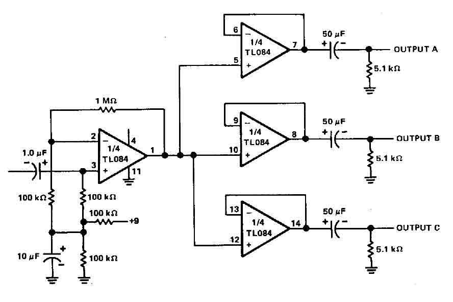

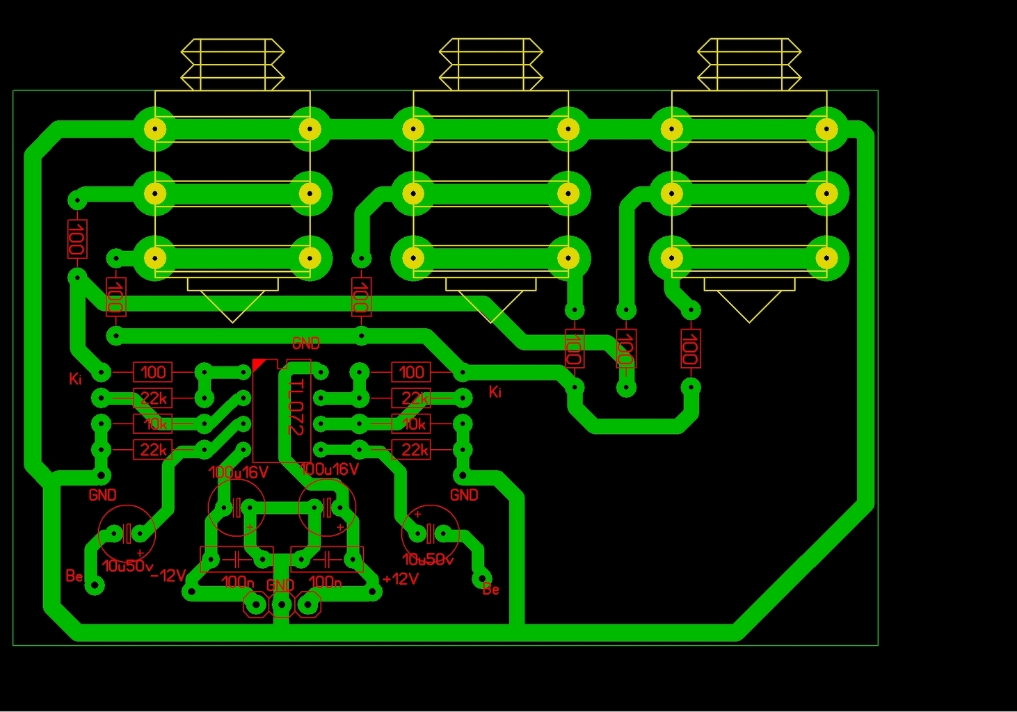

(#) DJ Szabcsa hozzászólása Dec 20, 2013 /
Sziasztok. Nem teljesen erősítő, de ide illik szerintem. Tud valaki audio jel elosztó kapcsolást? Amit tudnia kellene hogy egy bemenő sztereo jelből 4db ugyanolyan sztereo kimenő jelet csináljon gyengülés nélkül. A jel vonalszintű volna. Valaki ismer ilyen kapcsolást?
(#) pjg válasza DJ Szabcsa hozzászólására (») Dec 20, 2013 /
Persze, csak le kéne rajzolni.
(#) Gafly válasza DJ Szabcsa hozzászólására (») Dec 20, 2013 /
Nagy valószínűséggel, ha simán összekötöd őket, akkor is működni fog...
(#) szamóca válasza DJ Szabcsa hozzászólására (») Dec 20, 2013 /
Ha egy standard nem invertáló ME-ős kapcsolás kimenetére párhuzamosan soros 10k-os ellenállásokat teszel, és ezekről viszed el a jeleket, akkor célnál is vagy. Ha pénz ékszer nem számít, akkor az ellenállások helyett minden egység egy ME, követő nem invertáló kapcsolásban.
(#) balazska1987 válasza DJ Szabcsa hozzászólására (») Dec 20, 2013 /
Tessék itt van!
(#) DJ Szabcsa válasza szamóca hozzászólására (») Dec 20, 2013 /
Ehhez mit szóltok?
(#) reloop válasza balazska1987 hozzászólására (») Dec 20, 2013 /
A középső jack monóra sikerült
(#) reloop válasza DJ Szabcsa hozzászólására (») Dec 20, 2013 /
Szia! A kérdést a jelforrás kimenő, és a rákötött készülékek bemenő impedanciája dönti el. Ha a bemenő ellenállások eredője még mindig nagyobb mint a forrás kimeneti terhelhetősége, elég simán összekötni őket. Nagy eséllyel így is lesz.
(#) DJ Szabcsa válasza reloop hozzászólására (») Dec 20, 2013 /
Értelek, köszi

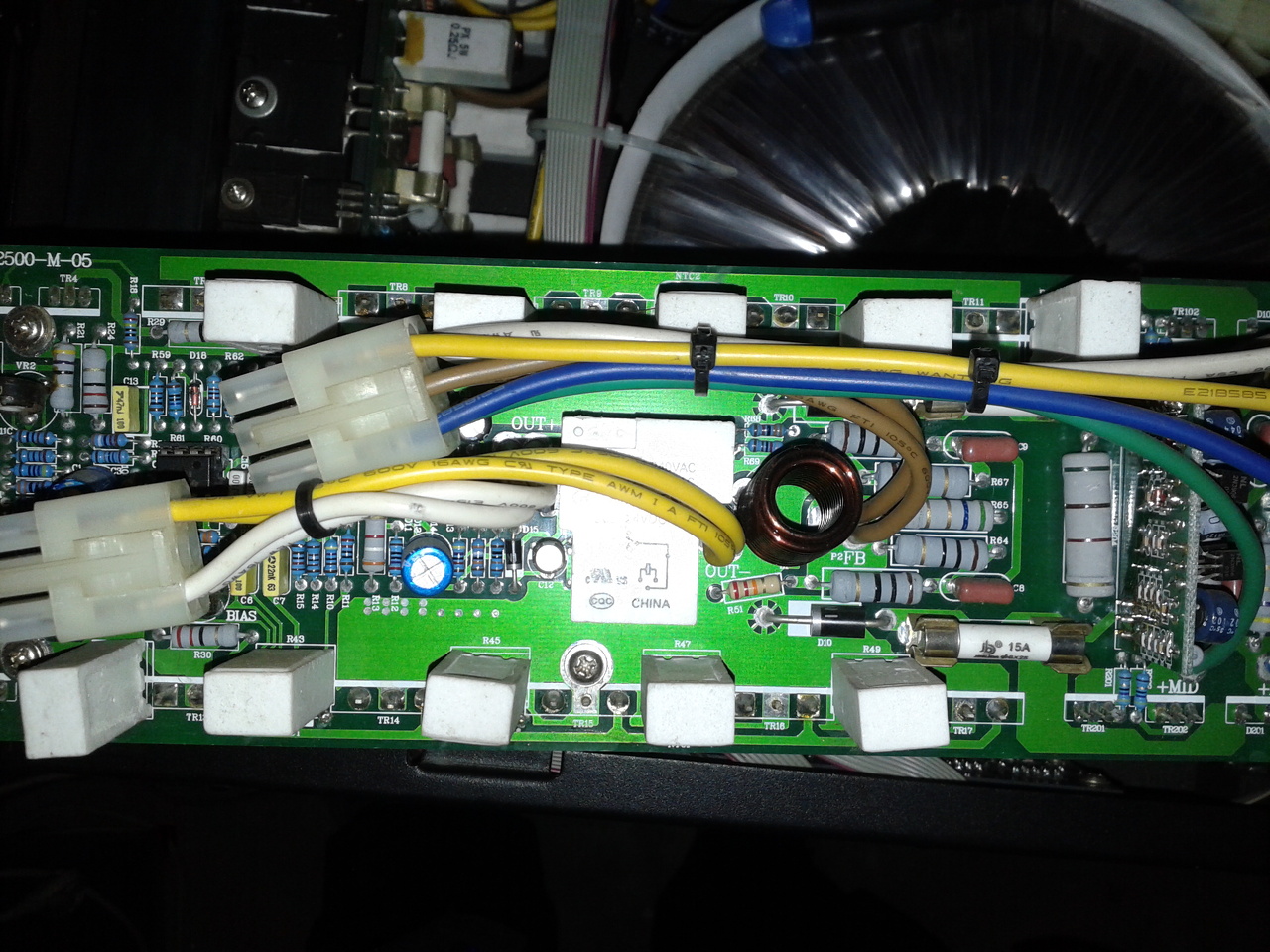

(#) Tetye hozzászólása Dec 21, 2013 /
Nem ismeri valaki a Studiomaster AX2500 végfokot? Esetleg nincs rajzotok róla?
Van vele egy olyan gondom hogy az egyik oldala lényegesen melegebb mint a másik, ugyan az a terhelés, kimenet,bemenet minden. Már cserélgettem is a kimenetet bemenetet, de változatlan a hiba, mind halkan és hangosan is. Igazából a kapcsolását sem igazán értem, olyan mintha a FET-ek a GND-re engednék a tápfeszt a kimenet helyett de mégis szól meg működik.
Ami bejön +MID +LOW -MID -LOW mind még mennek a panelen gyorsdiódára, onnan 2db párhuzamos IRFZ44 re, onnan biztosíték, és a teljesítmény ellenállásokon keresztül a fetekre, azok pedig a panel azon pontjára ami az OUT- feliratot kapta és fixen rá van kötve a hűtőbordára, és a házra. Nekem már ez furcsa, szal nem igazán értem a logikáját így nem is szeretnék csak úgy bele nyúlni. Valaki tudna segíteni esetleg?
(#) blaci válasza reloop hozzászólására (») Dec 21, 2013 /
És megint igazad van, C5-öt fordítva tettem be. C7,C6 és C8 pont másik polaritással van, és nem voltam elég figyelmes.
(#) reloop válasza Tetye hozzászólására (») Dec 21, 2013 / 1
Szia! A kíváncsiságod kielégítésére tudok ilyet mutatni tranzisztorosban. Bővebben: Link
Ezt úgy kell felfogni, hogy nem a kimenet leng a táphoz képest, hanem a táp a kimenethez képest. A trafó megcsapoláson találod a valóságos jelet
Az erősítő még közben H-osztályú is az elmondásod alapján. Nem kimondottan amatőr feladat belepiszkálni.
A hozzászólás módosítva: Dec 21, 2013
(#) Tetye válasza reloop hozzászólására (») Dec 21, 2013 /
Ne. Ez normális dolog?! Ahogy így elnézem a rajzot meg a panelt sanszos hogy így van. Akkor ezzel jól bevásároltam... Nem hiszem hogy rá fogok jönni mitől melegszik jobban az egyik oldala, de állítólag ez hosszabb használat után el is halványodott az előlapon minden és elhallgatott. Nekem még nem csinálta de erre tudok tippelni hogy köze van ahhoz hogy az egyik oldal melegszik.
Erre van ötleted?
Az elhalványodásra nem tudok mit mondani.
Hasonlítsd össze a két csatorna source (vagy emitter) ellenállásain eső feszültséget, hátha sima nyugalmi áram eltérésről van szó.
A topológia koránt sem egyedi, itt egy hasonló kaliberű erősítő.
Holnap ha vettem fát, elkezdem méregetni akkor. De miért jó ez a topologia? Miért használják így? Ha nem találom a hibát nem túl nagy cumi sima AB osztályúra alakítani nem? Maradhatnak a félvezetők is csak a meghajtást kell átalakítani ugye?
A műveleti erősítőt így könnyebb illeszteni a teljesítményfokozathoz, a végtranzisztorok hűtése egyszerűbb, nem kell alá csillám.
Rajz nélkül nagyon kockázatos bármit is csinálni ezzel az erősítővel.
