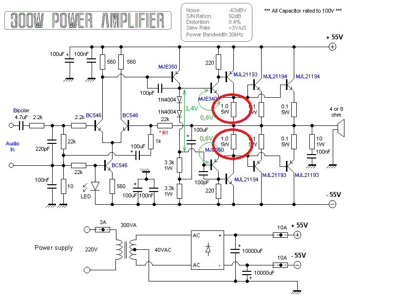

Reloop javaslatara kilettek cserelve a tranzisztorok 2N5551 re. Viszont valahogy jó lenne ha meg lehetne oldani 80V rol ezt a kapcsolást. Sürgősen kellene menjen de nincs egyenlőre lehetőségem 50V os trafóhoz. Amúgy most per pillanat szépen megy a zene csak amint fennebb húzom megnő az áramfelvétel és kiakad. pillanatra leakasztom a hangszórót és megy tovább ha visszahúzom a hangerőt egy kicsit. Szépen és tisztán megy a pattogas valamilyen oknál fogva eltűnt. Lehet az ellenállás csere miatt, csak nem tudom hogy most akkor rákothetem e direktbe a 80V ra? mert így az égő nagyon lecsökkenti. Vagy nem tudom

(#) reloop válasza DJanosi hozzászólására (») Dec 25, 2013 / 1
A visszacsatolásban az *R1 milyen értékű nálad? Ha 22k, kezd el növelgetni 100k-ig több lépésben. Megpróbálunk ezzel úrrá lenni a tranziens hibákon.

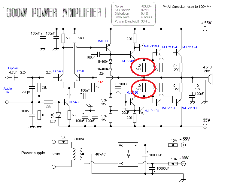

Nos az R1 nel van a függőleges ellenállás azt 330 Ohmra csökkentettem mert annyit javasoltál. Közbe végeztem pár mérést 80V alá helyeztem az egészet a 0.1 Ohm ellenallasokon 58 mV esett tápáganként az áramfelvétel 2.6 A Mindez üresjáratban semmi jel semmi hangszóró. Ez azt jelenti hogy a nyugalmi áram 580mA ez drasztikusan sok. Égővel sorba a primer tekercsel 55V esik a panelen Áramfelvétel 60mA áganként és a 0R1 ellenallasokon közel 0mV ot mertem.
A bekarikázott ellenállásokon mekkora feszültség esik a lábaik között?
A kimeneten lévő 10 ohm 1W ellenállás melegszik-e? Abból lehet gerjedésre következtetni.
(#) DJanosi válasza reloop hozzászólására (») Dec 25, 2013 /
A 10 Ohm os nem melegszik. Nem a gerjedéssel van itt a baj hanem a nyugalmi árammal. A 1 Ohm os ellenallasokon 0.7V ot mertem.
Ha ehhez nem társul gerjedés, akkor meg is van a zsiványság. Egy rajzon fogom bemutatni, mert nincsenek pozíciószámok melyekre hivatkozhatnék.

Berajzoltam miért is kéne a bekarikázott 1 ohm-okon 0,1V-nak lenni. A zöld színnel jelölt mérési helyeken mi van nálad?
Arra a döntésre jutottam hogy félre dobom az egészet. Ez a kapcsolás egy nagy baklövésalapbol sehol egy munkapont beállítási lehetőség mar pedig nekem ott lesz a bajom. Azon kívül végül meg forrósodott is az ellenállás vagyis gerjed sőt a két db MJE tranzisztoron amit berajzoltál mertem feszültséget ami inog 100 mV es 600mV között szinten nem tudom miért. A két diódán megvan az 1.4V Kicseréltem a ledet pirosra gyenge fényerejűre hogy csökkenjen a nyugalmi áram. A Collektor ellenállásokat a 2N éknél növeltem 2 K ohm ra így sikerült levinni a 2.6A es áramfelvételt 450 mA de megjelent a kimeneten 18V dc. Teljesen össze van omolva s vele együtt én is össze omoltam karácsony nevében.
Véleményem szerint a munkaponttal van a baj aztán nem tudom.

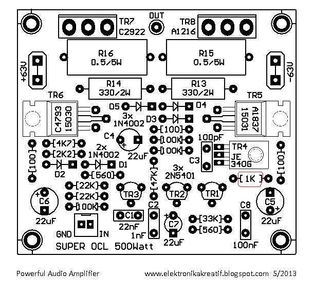

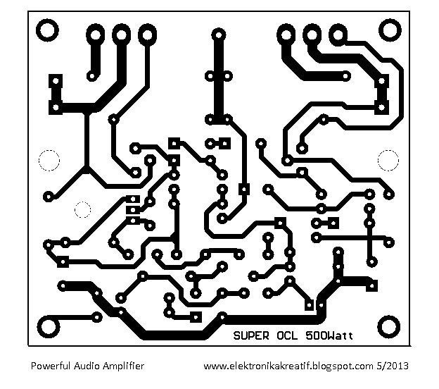

Nincs kedved felteni a megépített NYÁK mind két oldaláról egy-egy fényképet?
(#) bencikusz válasza Koncsar hozzászólására (») Dec 25, 2013 /
Én szorgalmaznám reloop mester meghívását "egy sörre"! Annyi embernek, többek közt nekem is segített már!
(#) DJanosi válasza Koncsar hozzászólására (») Dec 25, 2013 /
Nézd csak Ezt

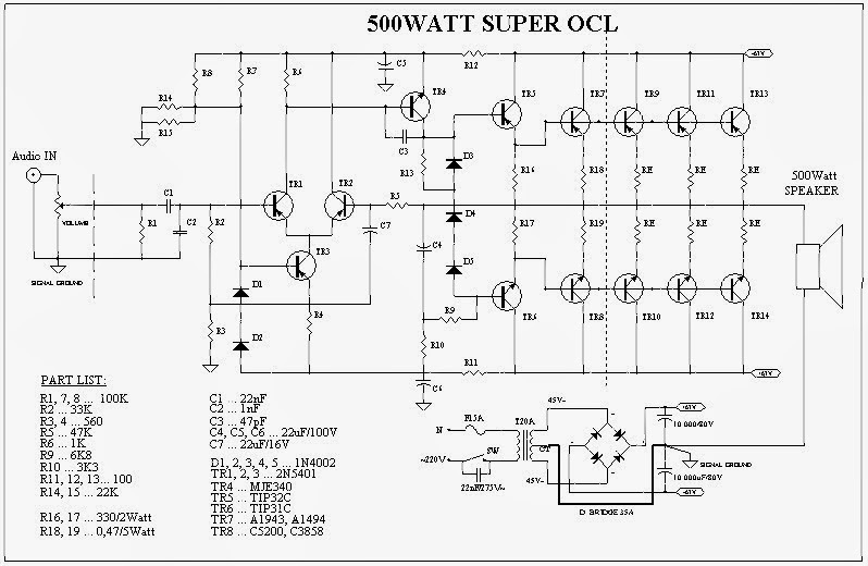

Mit csinál a 2 db LED? Milyen műv. erősítő van benne? Mekkora feszkót kap?
A hozzászólás módosítva: Dec 25, 2013
Egyik nyugalmi áram a másik működésjelző led
