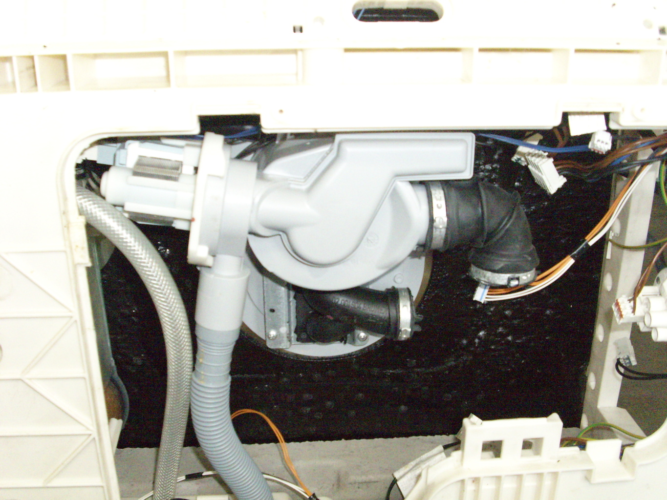

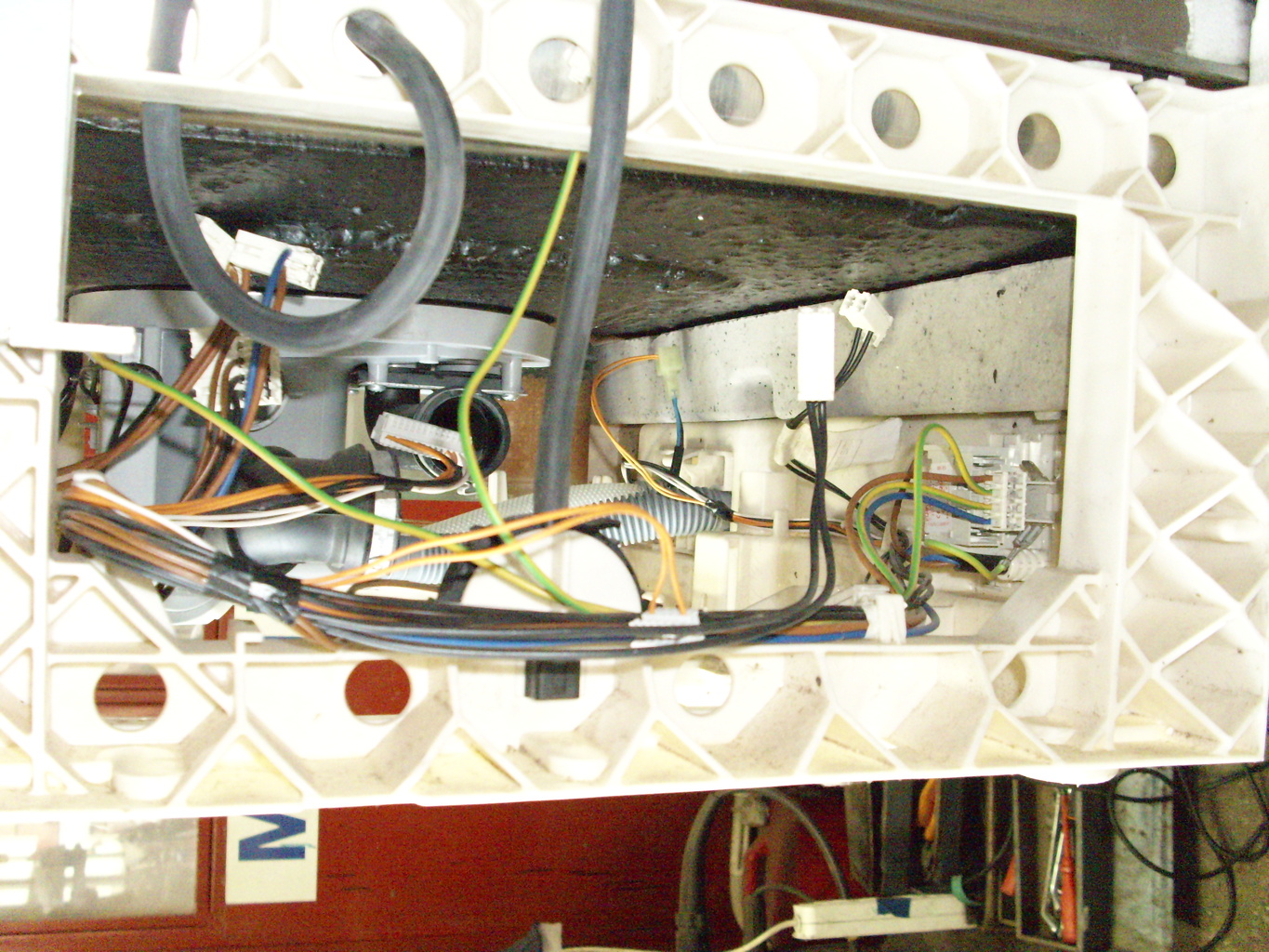

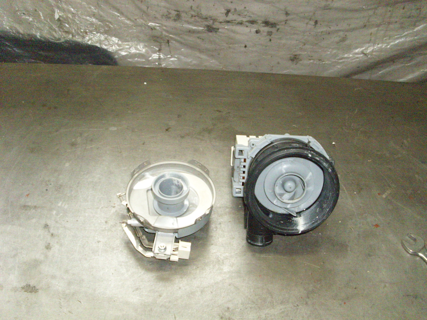

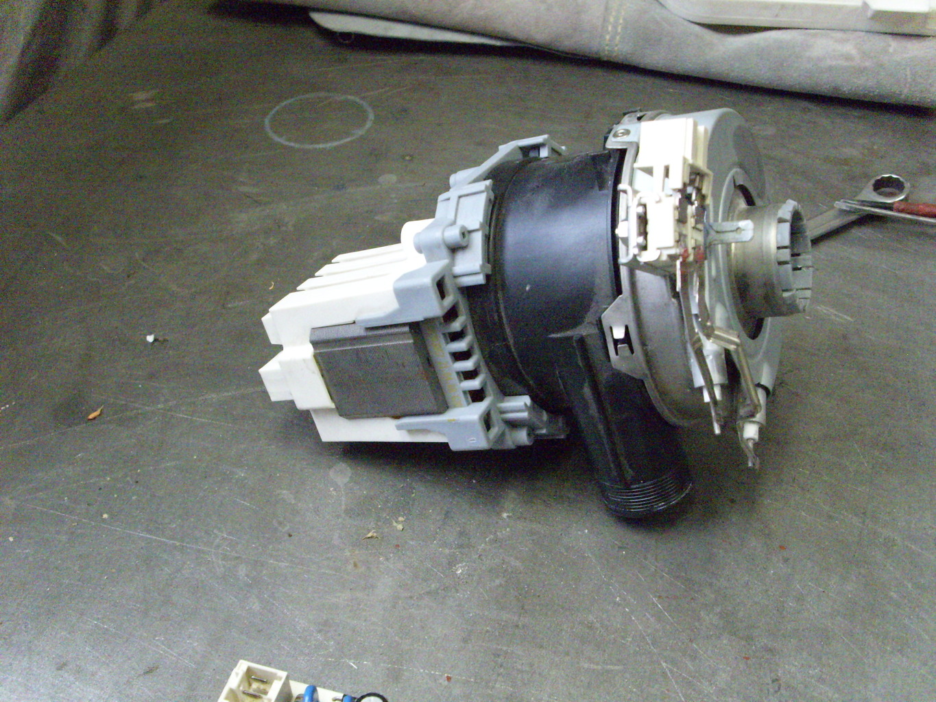

Van egy Ariston LFF 825 típusú mosogatógépünk, melynek tönkre ment a fűtőszála. Sajnos egybe van építve a keringtető szivattyúval aminek így egyben elég húzós ára van. Az lenne a kérdésem, hogy valaki tud e beszerzési forrást ahol esetleg külön lehetne kapni, vagy érdekelne használt is aminek a motor része ment tönkre. Csatoltam egy pár képet és az érdekelne még, hogy ebben a típusban, hogy történik a hőfokszabályzás? Előre is köszönök minden infót! Naagy
Most lehet hogy hülyeséget írok de a teafőzőkben volt hasonló ívelésű a fűtőszál.De annak a teljesítménye meg szerintem jóval kisebb.A hőfokot egy NTC vel nézi.
Lehet hozzá venni külön szivattyú házat is, az nem olyan húzós. Az orczy nál találsz is hozzá. A szivattyúmotorról, egy negyed fordulattal eltávolítható a ház. üdv: Zoltán |
