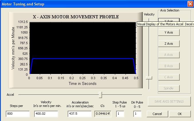

Használja valaki a kék kínai vezérlőt? Kíváncsi lennék, hogy milyen sebességgel lehet vele hajtani a motorokat.
Én a 3 tengelyes verziót használom.
Kis nyomtatóból bontott motorjaim vannak, azokat minimálisra vett árammal kb 400mm/min hajtja. Megy 800 körül is de ott már nincs erő. Hozzáteszem minden a minimális melegedés érdekébe le lett csökkentve motoronként max 400mA. Sokan szidják a gyenge minőségű optokat és ki is iktatják mert sajna nem választ le, így jobb a teljesítménye. "sárga fórumon" volt róla szó.
Ez infó is meg nem is
400mm/min az rendben van, de ez nagyban függ az hajtóorsó menetemelkedésétől is. Szóval ez milyen fordulatszámot jelent?Igen, azt már olvastam, hogy nem jók az optók, de foglalatba vannak, nem lenne jobb cserélni inkább mint kiiktatni? Nálad, hogy van?
Jelenleg trapézmenetes orsó van rajta 10x2 es (2mm menetemelkedés). Az optok még nincsenek átvariálva de át akarom a PC védelme miatt. Jobb opto fog bele kerülni és a GND lesz közös és az 5V ot a port adja. Jelenleg az 5V ot a panel adja és a PC a GND t.

800 lépés/fordulat? Mikro lépést használsz?
Igen, microstep. A kínai vezérlő TB6560 ic ket tartalmaz ami erre való.
Előtte egy saját építésű féllépéses vezérlő volt.
Igen tudom, hogy van ilyen, de nem tudom igazából miért jó egy ekkora gépen. A 2 mm-es emelkedés egy normál 1,8 fokos motorral 0,01 mm/ lépés. Ezeknél a gépeknél ez több mint elég, szerintem.
