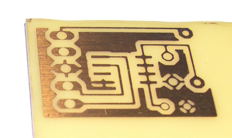

(#) eyess válasza Prendick hozzászólására (») Dec 27, 2013 /
Mondjuk én megnéznék a mart nyákodat , amit ezzel a maratóval csináltál.De lehet más is kíváncsi lenne rá nem ?
(#) Prendick válasza eyess hozzászólására (») Dec 28, 2013 /
Na most megdolgoztattál. Ennyi időmbe került, mire előkotortam egy apró darab elrontott nyákot, amin nem volt még soha alkatrész, így nincs összeónozva. Vacak, az ízlésemhez képest túlmaratott, 1,4x2cm, tsop-8-as lábakkal. Kicsit szemetes is, de nem találtam mást. Remélem látható. Ha mégsem és túlcsordul az érdeklődés a topicban, holnap csinálhatok egy vonalmintás demót, bár nem világos, miért kéne, hiszen senkinek sem akarok eladni se maratót, se panelt, mindössze a kezdőknek ajánlok egy különösen könnyen kezelhető módszert.

(#) eyess válasza Prendick hozzászólására (») Dec 28, 2013 /
Ránézésre rendben van úgy látszik.
Ez például hány perc volt amíg ilyen lett ?És mondjuk mennyire telítődik a marató több nyák lemez maratásakor.Mert igaz írtad , hogy kicsit ki öntől belőle , hogy a virág jobban legyen tőle .De azért csak telítődik a sok réz miatt , és a beletett időnkénti csak sósav, azzal nem tud mit kezdeni önmagában.
Elég híg oldatot használok, így a sebessége nem egy villám. A telítődést jól látni a színén. Barnás a tömény és kék lesz, ha már nem az igazi. Én a zöld töménységet szeretem, mert akkor sem mar alá, ha ottfelejtem. Ez a panel kb. 15-20 perc alatt készült el (több társával egyszerre maratva). Évente kb. 100 panelt maratok, ezeknek a zöme 5*10-es, vagy 10*16-os, jó 50%-ban kétoldalas). Idén kétszer (talán háromszor is) kapott két deci sósavat és kb. 8 Hyperol tablettát alkalmanként. (1-1,5l lehet az egész)
A korábban berakott képlet alapján látni, hogy valójában nem a sósav mar, hanem a rézklorid. A sósav főként azért kell, hogy a rézklorid által felvett plusz réziont, némi oxigénnel, leakassza és újra réz(II)-klorid legyen. Ez megtörténik szabad levegőn is, de hetek alatt. (nálam magas, keskeny edényben van, hogy a kétoldalas nyákokat felállíthassam benne) Tálcába kiöntve pár nap. Az áramoltatás értelemszerűen gyorsítja a marást, a buborékoltatás meg a visszaalakulást.
Nagyobb töménységben még nem próbáltam, rézplasztikás ismerősöm szerint úgy mar, mint a peroxidos oldat. Nincs kizárva, hogy igaza van, szépek a munkái és sokat marat.
Nem azt forszírozom, hogy mindenki térjen át rá, mert vannak maratók, amik sokkal gyorsabbak, vannak olyanok, amik még szebben marnak, de egy amatőr számára komoly segítség lehet, hogy olcsó, akár két évente is le lehet venni a polcról és ugyanolyan lesz, mintha tegnap rakta volna el. Úgy 35 éve maratok nyákokat, nagyon sok mindent kipróbáltam, de ez messze a legkényelmesebb. Természetesen nem ezt használnám, ha húszasával gyártanék naponta, ahhoz lassú és a gyorsítása macerás. De hobbiszint környékén ideális. (Azért írom le ezt már sokadszor, mert kezdtem azt érezni, hogy belecsöppentem valami hitvitába és páran azt hiszik, le akarom cseréltetni velük a naponta használt peroxidjukat, pedig szó sincs róla. Inkább a kezdőket segíteném abban, hogy nekik ne kelljen harminc évig keresgélniük, mire rátalálnak.
