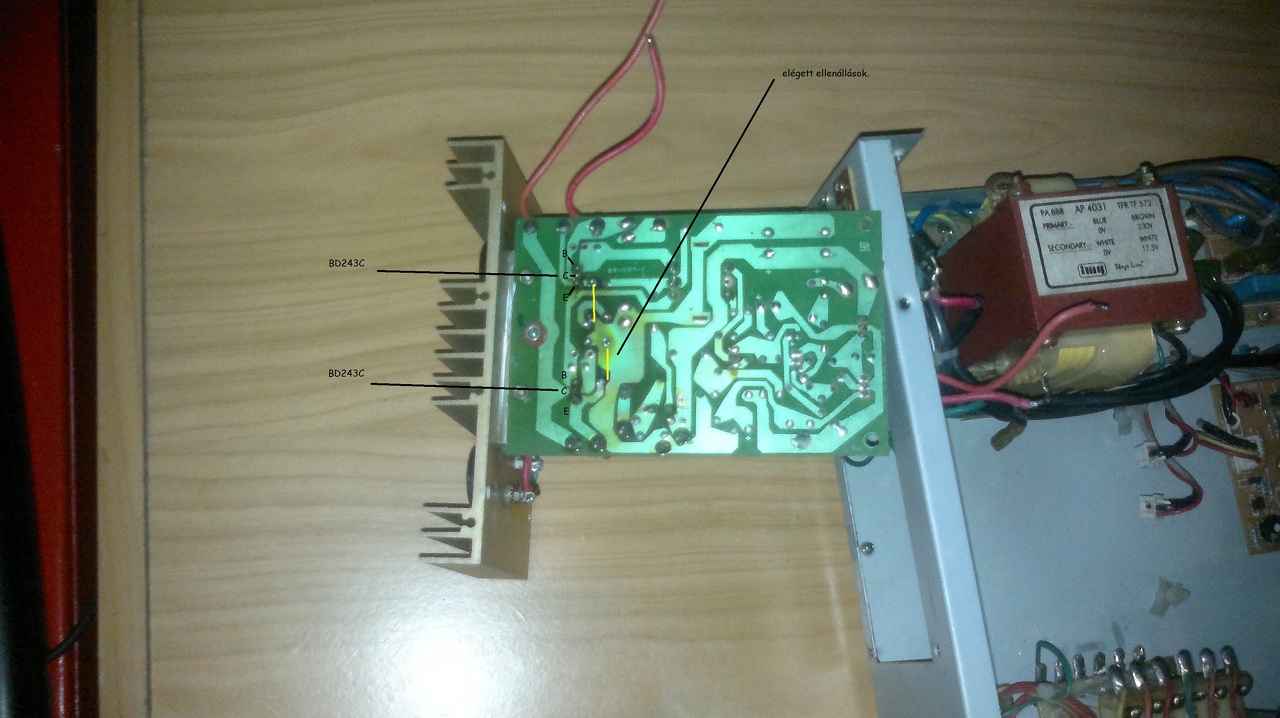

Nekem 2db BD243c és 2DB MJ15015 van benne,és a bemenet felől van még egy c1740 és egy C4007 a tápfesz 22,5V áramot még nem mértem de 8A van ráírva.45Wef max 100W A hűtőborda mellett fel is tüntették hogy figyelem a borda forró t>60'C.A kimenetén 2x4700µF a kicsatolókondi és 4,8,16ohm és 100V 70V os kimenőtrafó van. Na most nekem a Bd243 as kimeneteinél volt egy egy ellenállás ami megpörkölődött szinkód már nem volt olvasható 47ohm és 56 ohm körül mértem rajtuk.Amiket kicseréltem,de valamiért nagyon halkan szól,mint egy vokmen. Valami ilyesmi csak BD kell Valakinek van ötlete vagy valami hasonló erősítő kapcsolási rajza?
Mivel próbáltad pc ? milyen hangdobozt tettél rá ?

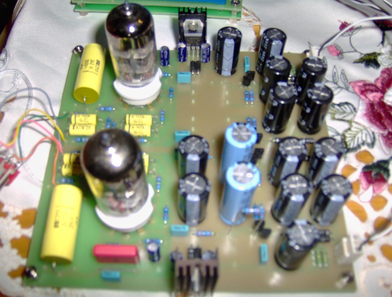

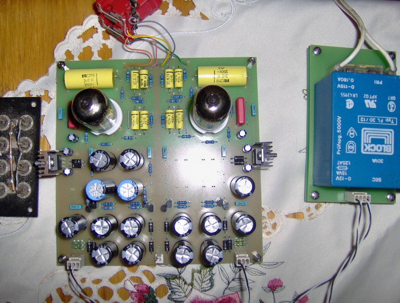

Most faragtam két panelt kicsit öszvérré tettem a JL-hát csöves jelkondicionáló és stabil táp meg ilyenek ...
Köszi de nem komoly ez annyira , csupán egy panelra tömörítettem a dolgokat , a bemenet kapott egy Musical Fidelity F-10 -es jelkondicionálót az erősítő meg stabil tápot , van még hozzá egy segéd táp panel ami már nem fért rá a panelekre egyenként ugyan is egy A-4-es panelt ketté vágtam és ebből gazdálkodtam . Maga az erősítő az eredeti 69-es változat semmi hókuszpókusz nincs továbbá .

PC es a hangdobozok kulon szam, majd meselek, most nem sok idom van. A tied is szuper lett, te tervezted a panelt? Errol a jelkondicionalorol hol lehet olvasni? A hozzászólás módosítva: Jún 8, 2013
Nagyon szép lett a panel gondolom a doboz sem lesz rossz, a Musical Fidelity F-10 én is meghallgattam tetszik a hangja a JLH-val.
Milyen tip csövet raktál bele ? A hozzászólás módosítva: Jún 8, 2013
Csak egy észrevétel , ma kiforrasztottam az összes kompenzációt szűrést rc-tagot a Jlh-ból (bemenetnél a stiroflex+1kohm, kimenetnél a 8ohm1nano , 100ohm 10nano)) és sokkal részletesebb a hangja főleg felső tarományban , igaz érzékenyebb tápra valamint a hangerő poti tekergetésére is , de nekem megéri.

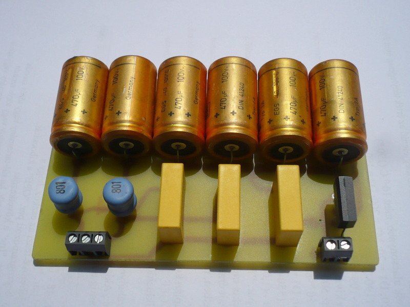

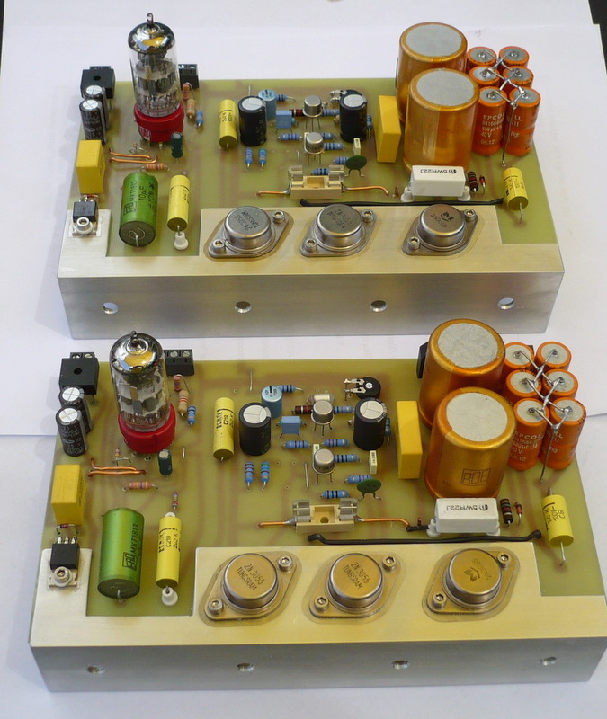

Úgy néz ki hogy most már én is nekiállok a JLH építésének ,méghozzá a klasszikus 69-es verziónak. A végfok nyákterve megvan, a doboz és az alkatrészek nagy része is.Amivel viszont elakadtam a a tápegység kivitelezése.Annyiféle verziót találtam hogy nem tudom eldönteni melyik lenne jó,van aki a sima kondenzátorosra esküszik(elkó+mkp)van aki rc szűrésre.Az Ágoston féle rajzon csak 4x4700µF-os kondik vannak+mkp, más rajzokon 40000-50000 µF csatornánként.Ebben szeretném a segítségeteket kérni.A táptrafóm egy 230/2x28v-os toroid 300VA-es.
Szia! Nálam is most készül egy 10W-os JLH. Egy áramköri módosítást eszeltem ki, annak lesz a próbája. Az A-osztályú erősítőimet már egy ideje LM723 IC-n alapuló feszültségstabilizátorral építem, nagyon jók a tapasztalataim. A búgás teljesen ismeretlenné vált azóta
![]() Mellékelek egy NYÁK-rajzot hogyan lesz megoldva ennél az erősítőnél. Ezt egy 4700µF kondenzátor előzi meg mindössze. Dropnak 6V-ot ajánlok.

Szerintem a 2000-es verziót készísd el , tápot meg a legegyszerűbet és utána lehet próbálgatni a "reloop" javaslata is jó de meg kell halgatni és utána dönteni kockázat nem sok mert jó lesz máshova. A nagy puffert csak akkor ha van és nem kell költeni pluszban sokat én is azért raktam bele de kevesebb is elég a képen is látható.
Köszi ezt megpróbálom bár ezzel a megoldással eléggé eltávolodom az eredeti tervtől de viszont ahhoz sincs kedvem hogy hetekig a brummot kergessem
Végül is ha a hangba nem szól bele akkor valószínűleg ez marad.
A pufferelt táp jelentősebb kivezérlésnél 100Hz-cel modulálja a kimenő jelet. Ez részben kellemes meleg hangzást nyújt, részben pedig torzításnak is felfoghatjuk. A 100000µF (százezer) puffereléstől minden ízében előnyösebbnek tartom a korrekt stabilizátort.

Ez így van, logikus. De láttam olyat, hogy valaki 100 F ( FARAD ) kondit tesz puffernek. Mibe kerül vajon...?
De ha nem stabilizál a tranyós ( vagy FET-es ) megoldás, csak szűr, akkor is nagyságrenddel kisebb 100Hz-es hullámosság lesz. És nagyon olcsó.
