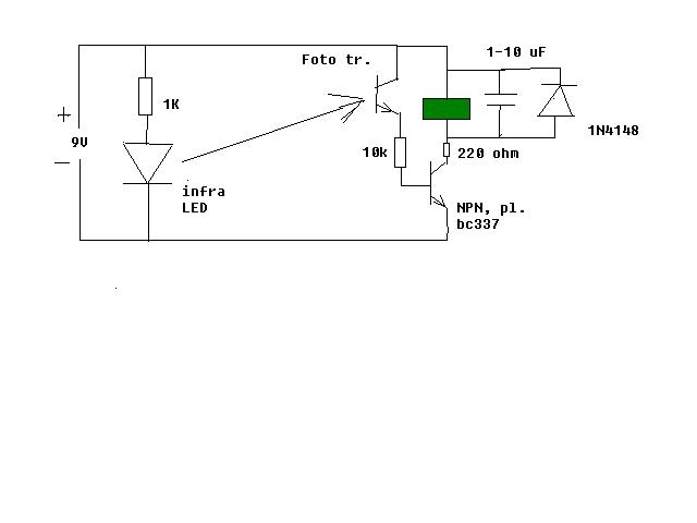

Én így oldanám meg. A zöld téglalap egy relé tekercsét ábrázolja, amelynek a záró érintkezőit az egérgomb helyére kötném.
Ez a legegyszerűbb, legjobb megoldás. Javaslom több érték kipróbálását: 1, 2.2, 4.7u.
Az opto kapunál meg vagy relét kell vezérelni, vagy pl a 4066 egy analóg kapcsoló, de a konkrét áramköri viszonyok ismeretében lehet, hogy tök egyszerűen lehetne illeszteni egy opto kaput (vagy épp nagyon kacifántosan).
Köszönöm a kapcsolási rajzot,tényleg egyszerűnek tűnik,csak a 9V-ot külső táplálásból érhetem el vagy esetleg felhasználhatom valahogy az usb 5V-ját?

Nos megépítettem a kapcsolást,mint amolyan tesztáramkört és nem hajlandó működni.Még az infraled se világít.Nem értem mi lehet a hiba,de talán jobb,ha megosztom a sematikus nyákrajzot,hátha valamilyen kapcsolást félreértelmeztem...Nos a ledek polaritásával nem kell foglalkozni,mert az fordított,de az áramkörbe jól kötöttem be.Meg a relében sem vagyok biztos,mert 6V-on működő relét találtam,mert állítólag a 12V-ot már nem húzza be.Ezek után valami ötlet javaslat?

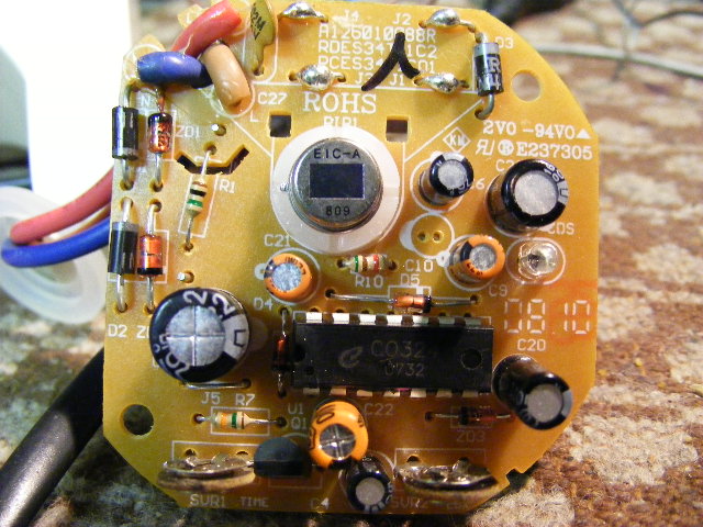

Elég régi az utolsó hozzászólás a mozgásérzékelők terén, de azért reménykedek, hátha valaki hozzáértő még olvasgatja ezt a témát. Egy mozgásérzékelőt javítok és szükségem lenne a benne lévő 2x7 lábú IC tipusára. Az van ráírva , hogy C0324 . Nem találtam a neten, biztos, hogy ez cod szám. Ha valaki tud, segítsen! Előre is köszönöm! Mellékeltem fotót is.
Google első találat...
De javaslom kuka és vegyél újat. Nem ér annyit az egész. 1000 pénzért már kapsz.Bővebben: Link
