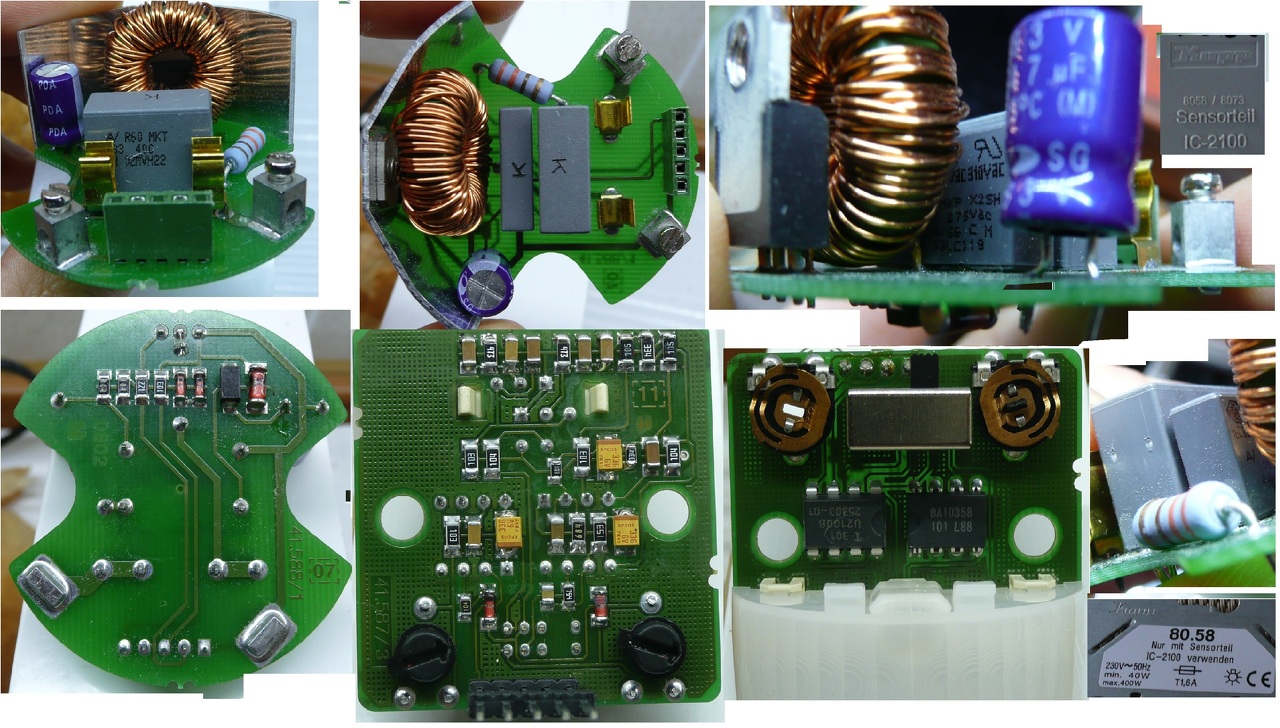

(#) _Gergő_ hozzászólása Dec 28, 2013 /
Szeretnék a képen látható mozgásérzékelőt átalakítani, hogy 12V DC / 16 A LED tápegységről üzemeljen, és led szalagot kötök rá kb 5watt, ha lehetséges. Ebben kérem segítségeteket.
(#) Inhouse válasza _Gergő_ hozzászólására (») Dec 28, 2013 /
Ha az ott a képen egy 12V-os stab, akkor nyert ügyed van. Egyébként ezek (ha ez egy 230V-os PIR szenzor) általában 24VDC-ről mennek. Jó képek, minden rajta van, csak az nincs ami kellene...
