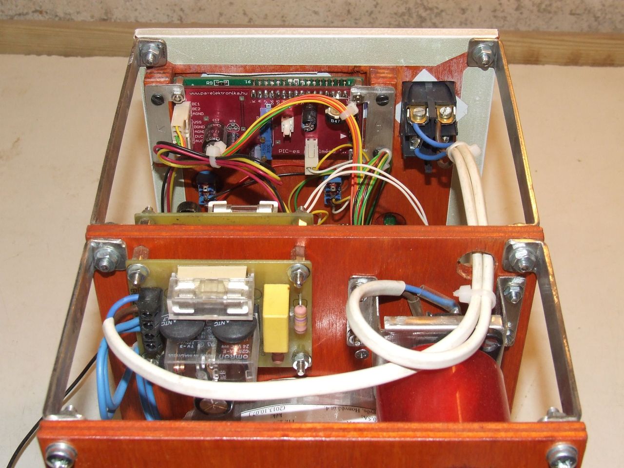

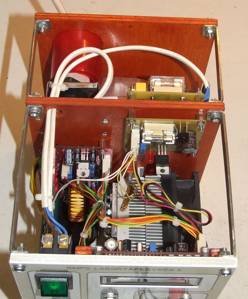

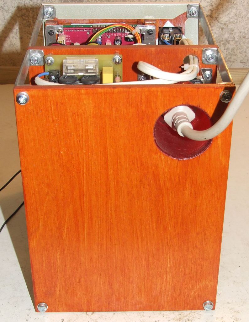

(#) Alkotó válasza Alkotó hozzászólására (») Dec 28, 2013 / 2
1.- "Szerkezetkész" az SMPS-II. utánépítésem. Alapvetően eltérő a dobozolás mint az eredetié, de azt hiszem remek alternatíva lehet ez is. Elsősorban az előlap méretét akartam megnövelni, de az így adódó magasságtöbbletet is kihasználtam. Minden rész egyetlen lap két oldalára van szerelve (belső lap), így jól kézben tartható egységet képez a teljes konstrukció. Persze a minden alól kivétel a kezelőszervek és a kijelző, mert ezek az előlapon kaptak helyet. Úgy igyekeztem elhelyezni az egységeket, hogy azok éppen ott legyenek, ahol szükség van rájuk, beleértve ebbe a belső huzalozást, és az előlapi elrendezést is. Ha esetleg szervizelni kell, akkor az előlap kifordításával mindent jól meg lehet közelíteni.

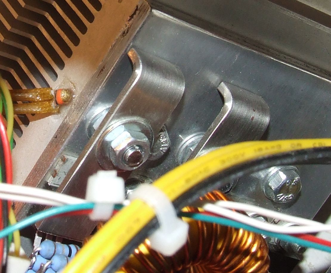

2.- A tápegység teljesítmény FEt-jeinek rögzítésére egyedi megoldást kellett találnom, mert a szigetelő gyűrűkkel való felfogás nem vált be, melegedés hatására megpuhultak, és így meglazult a szorítás. Olyan rögzítést kellett találnom, ami az eredeti hűtési koncepciót nem rúgja fel, elfér a zsúfolt helyen, de mégis biztosítja a kellő szorító erőt. A képen látható külső kengyeles megoldás remekül bevált. Ez az egész félvezetőt szorítja, annak műanyag házán támaszkodva, tehát nincs semmilyen hőre lágyuló elem a rögzítésben, a lefogás rugalmas, sőt még némi hőt is el tud vezetni a külső kengyel. Idő közben egy olyan változatot is kigondoltam, aminél nem kell újabb lyukakat fúrni a hűtőlapba, de ezt valószínűleg sosem fogom már kipróbálni. Nálam csak a FET-ek melegedtek, a diódáknál nem volt semmi gond, ezért ott meghagytam a hagyományos felfogást. A fotókón lévő konstrukció, 7A tartós terhelés mellett (több órán át tartó), 10-15°C hőmérsékletű műhelyben, 45°C alatt tartja a borda hőmérsékletét (44°C- nál indul a ventilátor), és a FET-ek tokhőmérséklete sem éri el a 70°C-t. Ezek remek értékek, és a ventilátor éppen csak forog, tehát még jelentős tartalék van a hűtési intenzitásban.
3.- A hálózati csatlakozó is szokatlan, most találtam ezt ki, eddig nem csináltam ilyet. Az volt a bajom, hogyha a hátlapra szerelem a csatlakozót, akkor a bele dugott kábel nagyjából 7-8 cm,-re eltartja a faltól. Persze van ahol ez nem gond, de van ahol igen. Az Én megoldásomnál nem lóg ki hátra a csatlakozó, mert az még a készülék házán belül van, kizárólag a kábel vastagságának kell hátul elférni. Pl ha a műhelyasztalon helyezzem el a tápot, akkor azt teljesen hátra tudom tolni, és mivel egyébként is kisebb a mélysége, ezért marad hely előtte.
4.- A tápegység mellett egy panelmérő is van a dobozban (szintén Attila86 tervei alapján), illetve egy Skori féle lágyindító és Proli007 NTC-FAN6 hőfokfüggő ventilátor vezérlése. A részegységek mindegyike jól működik.
5.- Elvileg majd lesznek a készüléknek oldalai, alja és teteje is, de ezek még váratnak magukra.

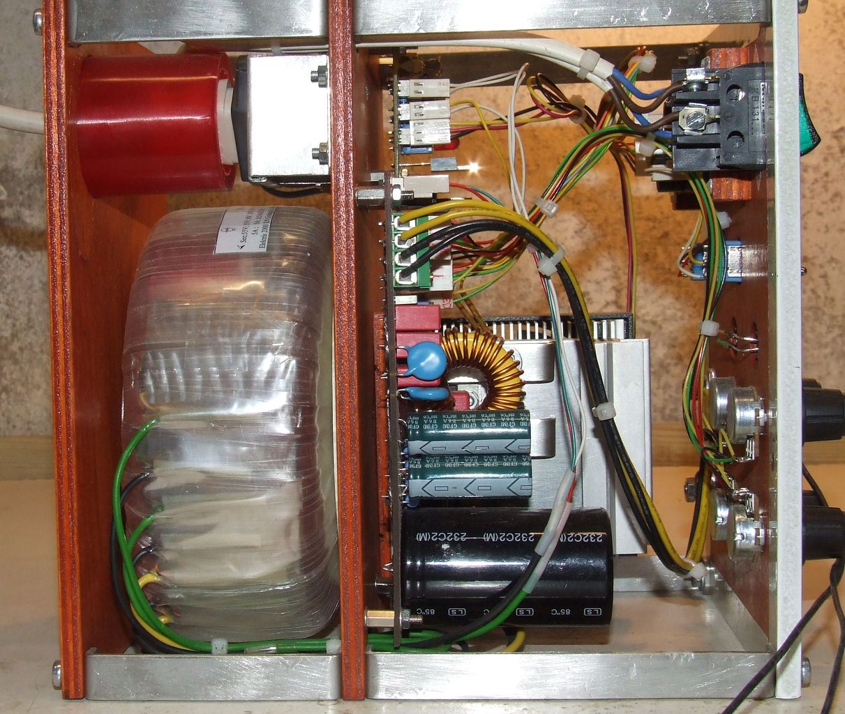

Még két fotó.
(#) Lac364 válasza Alkotó hozzászólására (») Dec 28, 2013 /
Szép munka! Godolom rengeteg mukaóra lehet mögötte.
(#) scooby_ válasza Alkotó hozzászólására (») Dec 28, 2013 /
Nagyon jól néz ki, egyedi kivitel, tetszik! Különösen a besüllyesztett tápcsatlakozó!

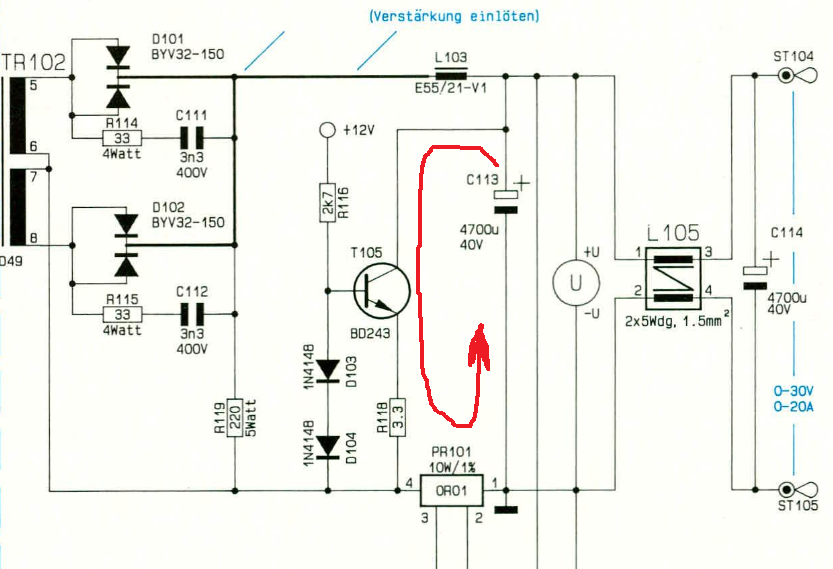

Még a T105 -Bd 243-rész érdekelne ,hogy stabilizálhatja a kimenő veszültséget , vagy csak kisüti a táp kondikat?

(#) Attila86 válasza Lac364 hozzászólására (») Dec 30, 2013 /
Hehe, nekem is ezen a tranyón ragadt meg rögtön elsőre a szemem mikor megnéztem a rajzot. (Gondolom elírtad és T05 helyett T105-re gondoltál.)
Nos ahogy nézem ez a tranyó egy áramgenerátor, a két nyitó irányba előfeszített diófa nyitja a T105-öt, amitől azon áram kezd folyni, üríti ki a C113-at de ez az áram feszültséget ejt R118-on ami megemeli az emitterét, így csökken a B-E fesz azaz beáll egy szép stabil áramgenerátornak. A kérdés az hogy erre miért van szükség. PR101-en ráadásul ezt az áramot figyeli is. És ahogy nézem ezen kívül nincs is más soros ellenállás az áramkörben, azaz a táp áramgenerátoros üzeméért is ez a sönt felel. Viszont a T105 miatt nulla terhelés esetén is folyik rajta áram.
Mondanám hogy azért van a T105 mert a kimeneti elkó (ami most nézem nem is 4700µF mert kettő is van, azaz összesen majdnem 10000uF!) nagyon nagy és a feszpoti letekerésére emiatt nagyon lassan reagálna a táp terheletlen kimenet esetén. De nem mondom, mert van egy olyan gyanúm más ok is áll a dolog mögött.
De megjegyzem hogy ha az áramot ezen a söntön méri, márpedig máshol nem tudja, akkor a T105 és a két diófa hőfüggése miatt az áramszabályozás és mérés nagyon nem lesz stabil.
(#) Lac364 válasza Attila86 hozzászólására (») Dec 30, 2013 /
A Pr101 akkor figyelné ha a Pr101 a R119 és a D104 közt lenne elhelyezve.Igy ennek a ciklusnak az áramfigyelésből kimarad Pr101.
A C113-ból a T105-ön folyik át áram a T105, R118 és PR101-en keresztül. Be is rajzoltam:
