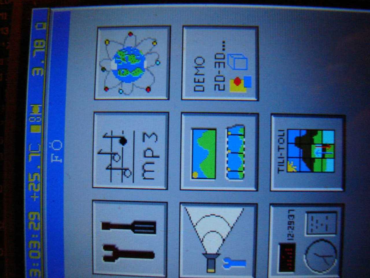

Az eddigi "műveimhez" hasonlóan ez is prototípus (tanulmány). Már tavaly márciusban elkészült, de most a hosszú év végi szünet közben kitaláltam ezt az óra ötletet és megcsináltam. (Cube-clock)
Most eszembe jutott, hogy jó lenne a másodperceket is megjeleníteni, de ezt majd csak jövőre csinálom meg.
Az eszközről néhány szót, ha érdekel valakit : GPS, uSD kártya kezelés (FAT32 a kezelőt nem én írtam), MP3 lejátszó (VS1011), 320x240 rezisztív érintő képernyő (320x240 pixel 3,2", 16 bites RGB565), LED-es lámpa PWM-mel, hőmérő (DS18B20), analóg kimenetű gyorsulás érzékelő csatlakoztatási lehetőség (SCA1020), 8 bites AVR (8 kbyte RAM a kontrollerben).Bővebben: Link

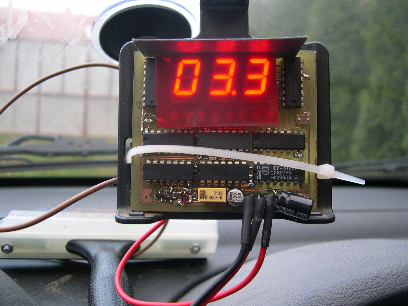

(#) llaczo hozzászólása Dec 29, 2013 / 1
Renault clio gépjárművemből kifelejtették az üzemanyag fogyasztás mérőt.
Ezt pótoltam egy kis ketyerével. Csak injektoros autókhoz lehet használni.
Nem olyan precíz mint a beépített, de nekem bevált.
Ez még a próba verzió úgyhogy a dobozolás várat magára.
Nem túlzás azt állítanom hogy legalább 30%-al csökkent a benzin fogyasztásunk.
Ha valakit érdekel akkor mellékelek egy csomagot a részletekkel.

(#) pjg válasza llaczo hozzászólására (») Dec 29, 2013 /
Naná! Hogy érdekel. Minden csepp megtakarított benzin aranyat ér. Valahogy kifelejtették a rezsicsökkentésből.

(#) zenetom válasza Istvanpisti hozzászólására (») Dec 29, 2013 /
Ez nem piskóta!
Le a kalappal!
Milyen MCU, milyen nyelven?

(#) Istvanpisti válasza zenetom hozzászólására (») Dec 29, 2013 /
Szia !
ATMEGA2561 uC (16MHz-en megy), C nyelven.

(#) zenetom válasza Istvanpisti hozzászólására (») Dec 30, 2013 /
No a lényeg, hogy 8 bites. Mármint hogy 8 bites uC-ből is ki lehet hozni ilyen szép projectet.

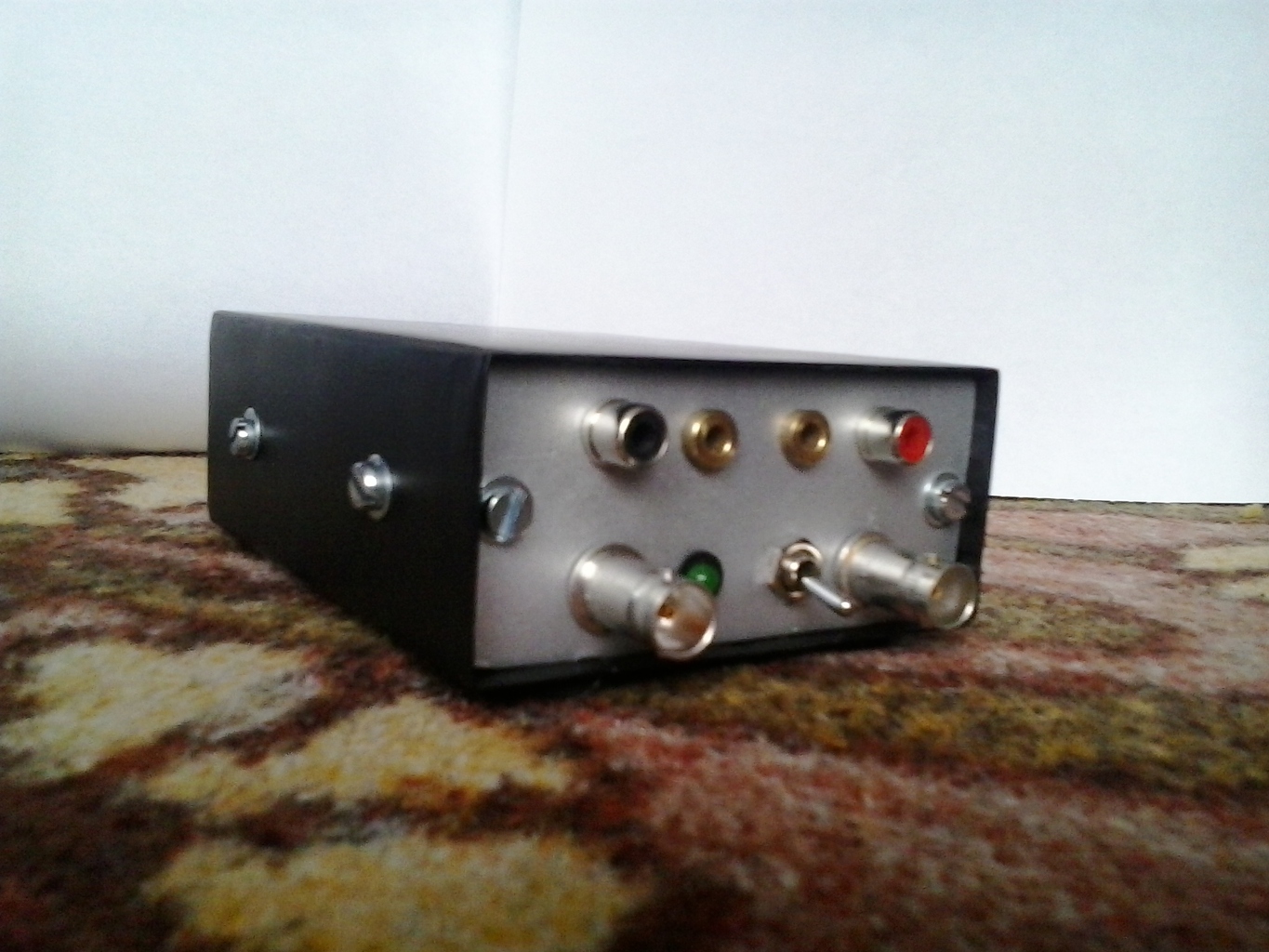

A hanggenerátor rajza megvan, de nem tudom mit tegyek, mert az Elektor 1980. szeptemberi számában van, Funktions-und Wobbelgenerator néven. Nem tudom bemásolhatom-e ide a rajzot, mert szerzői jogot sérthet. Kérem ha valakinek ötlete van jelezze akár itt, akár az e-mail címemen. A nyomtatott áramkörben minden pozíció szám is ezzel egyezik.

(#) papus51 válasza llaczo hozzászólására (») Dec 30, 2013 /
Nagyon is érdekel. Köszönettel venném a részleteket. Nagyon szuper!

Nekem bevált a sima irodai papírra nyomtatott, majd kétoldalon laminált, végül kétoldalas ragasztóval rögzített előlap megoldás. A lamináló fólia egyben védő felületet is ad.
(#) lesliewednesday válasza Sting hozzászólására (») Dec 30, 2013 /
[off]A Sinus-t még javítanám Sine-ra.[off] Bocsi, de legyen rendben, ha már javítottad.
(#) Sting válasza lesliewednesday hozzászólására (») Dec 30, 2013 /
Javítva!

(#) llaczo válasza papus51 hozzászólására (») Dec 30, 2013 /
Szívesen.
Amiről gondoltam hogy fontos az kiraktam egy zip-ben. Ezen felül ha valami érdekel akkor nyugodtan kérdezz.

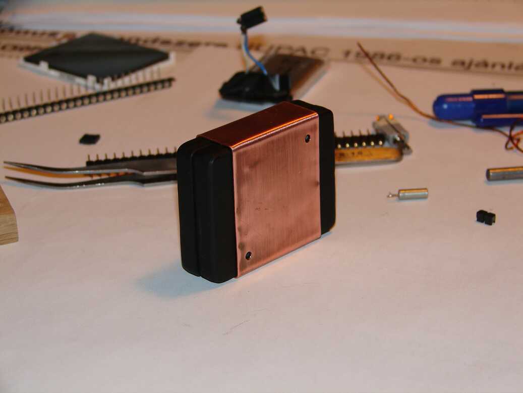

Kapcsló burkolat, megrázó élmények ellen. Egyszerűsége ellenére, a hatása gigantikus.
