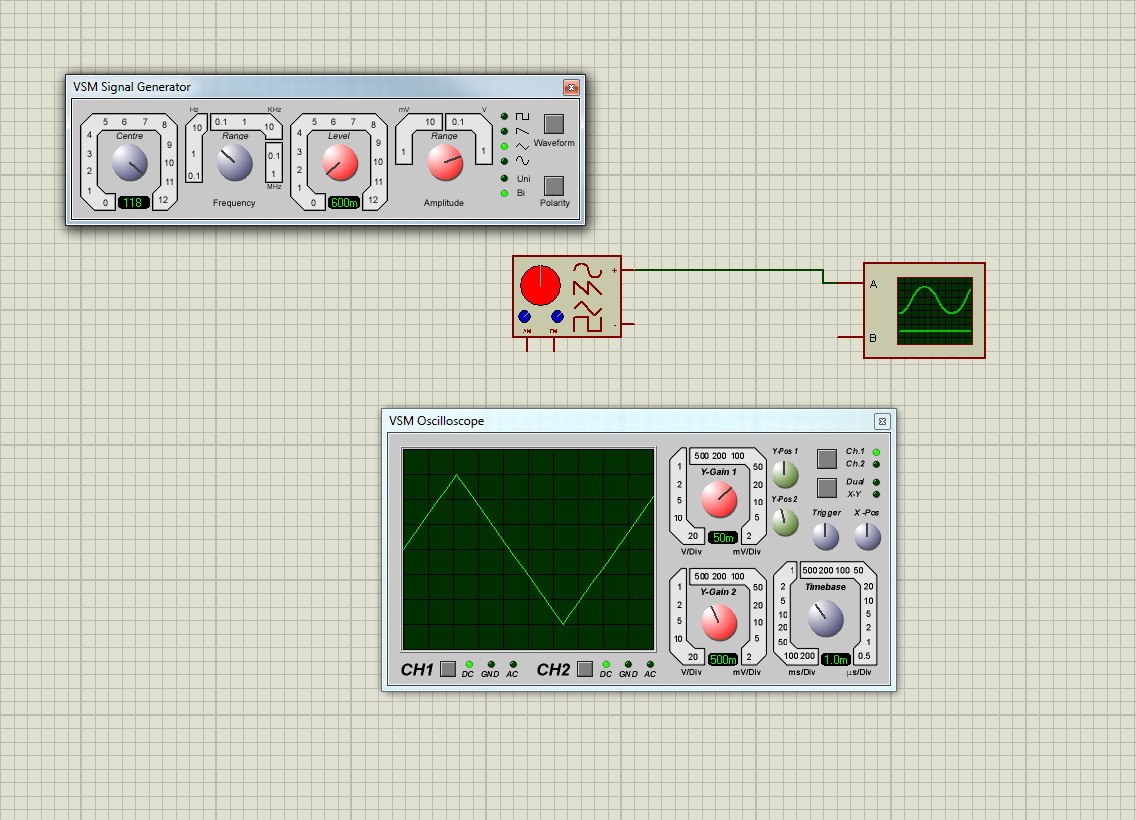

(#) usane hozzászólása Jan 9, 2014 /
Proteus 8 alatt a signal generátor nem megy vagy csak én rontottam el valamit?
Ezt írja: VSM model SIGGEN.DLL not found...
A simulation logban meg: External model DLL "SIGGEN.DLL" not found..
Ötlet?
(#) janimester hozzászólása Jan 9, 2014 /
Ha már itt tartunk nekem se működik, a 7-es verziónál néha működött de kifagyott a program rövid babrálás után.
(#) Tas84 válasza usane hozzászólására (») Jan 9, 2014 /
Nekem se működik, se itthon a 7.10-el se a melóhelyen a 8.0-val, állandóan lefagy...
(#) szitko válasza Tas84 hozzászólására (») Jan 9, 2014 /
7.10 SP0 Tökéletes:
(#) Tas84 válasza szitko hozzászólására (») Jan 10, 2014 /
Igen, önmagában nincs vele gond, de ha egy komolyabb szimulációban állítgatom, akkor hajlamos kiakadni, pedig elég hasznos cucc!
