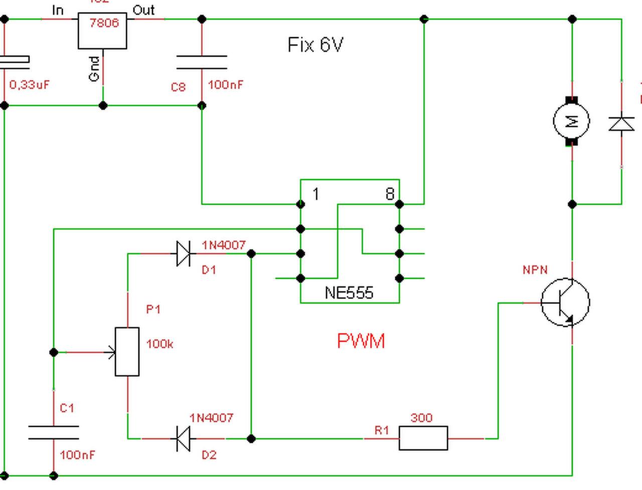

Van valakinek valami ötlete hogy tudnám a frekvenciát növelni az alábbi kapcsoláson?
Jelenleg elég kicsi, mert alacsony kitöltési tényezőnél látni hogy akadozva megy a motor. Ezért gondoltam hogy a frekvenciát kellene növelni csak nincs ötletem.
Előre is köszi a segítséget.
(#) kadarist válasza Peet19 hozzászólására (») Aug 4, 2014 /
Csökkentsd a C1-et vagy növeld az R1-et. Azért a C8 mellé betehetnél egy pár µF-os elkót is, mert lehet, hogy a motor zavarja az 555-öt és azért rángat. Persze a stabkocka elé sem ártana egy nagyobbacska kondenzátor.

Köszi, megpróbálom. A 7806 előtt a trafó után (egyenirányítás után) van két db 1000µF -os elkó, csak a képen nincs rajta. Ez csak egy részlet az egész kapcsolásból.
Berakok a C8 után is egy 22µF -ost próbaképp, de szerintem mindenképp a frekvenciát kell növelni.
Arra gondoltam, hogy esetleg átalakítani az 555 -öt egy astabil multivibrátorrá, és amúgy is a 3-as lábán van az egész szabályzó rész amivel a kitöltési tényezőt módosítom, így egy nagyobb frekvenciát tudnék a kimenetre adni és azt szabályoznám.
Ez így lehetséges lenne? Elvileg most is egy négyszögjel van a 3-as lábán csak kis frekvenciával.

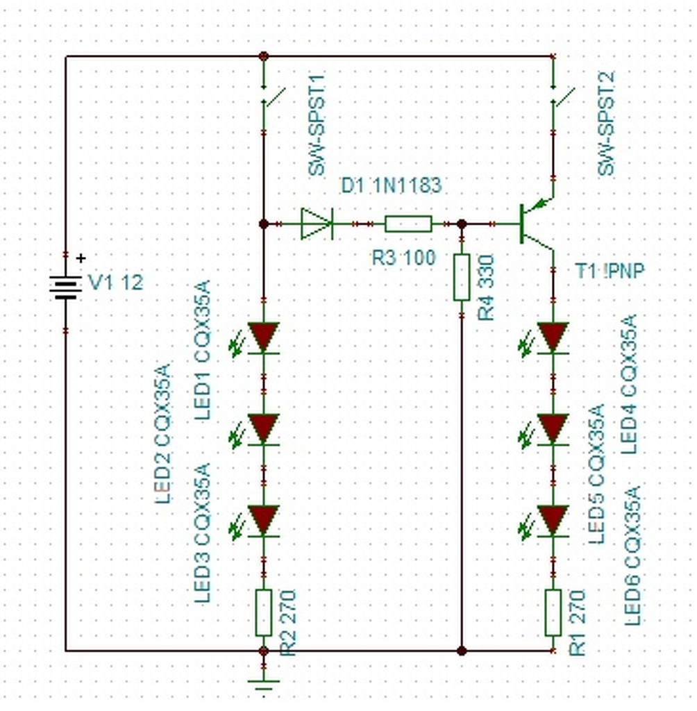

Szeretnék egy kis vezérlést megoldani, minél egyszerűbben. A lényeg, hogy van két kapcsolóm (áramforrásom), de az egyiknek 'prioritása' van. Azaz, amíg az 1-es bekapcsolva van, a 2-es nem által kapcsolt LED-ek nem működhetnek.
Ezt persze relével és bontó érintkezővel lenne a legegyszerűbb megoldani, de ha lehet, inkább tranzisztorral (FET-tel) szeretném.
Kigondoltam egy PNP tranzisztoros áramkört, de a Tina szimulációjában nem úgy működik ahogy elképzeltem (az ellenállások és LEDek értékei nincsenek kiszámolva, csak 'hasrapacsi').
Meg tudjátok mondani , hogy miben hibáztam?

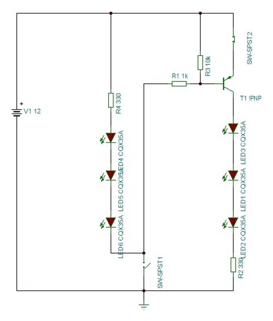

Talán valahogy így gondoltad. A te kapcsolásodban a tranzisztor bázisa mindig föld felé van húzva SW1 állásától függetlenül.
(#) BEMcorp válasza ktamas66 hozzászólására (») Aug 6, 2014 /
Köszi, de sajnos nem véletlenül írtam hogy áramforrásom van. A + feszültség adott mindkét oldalon, a test közös és állandó.

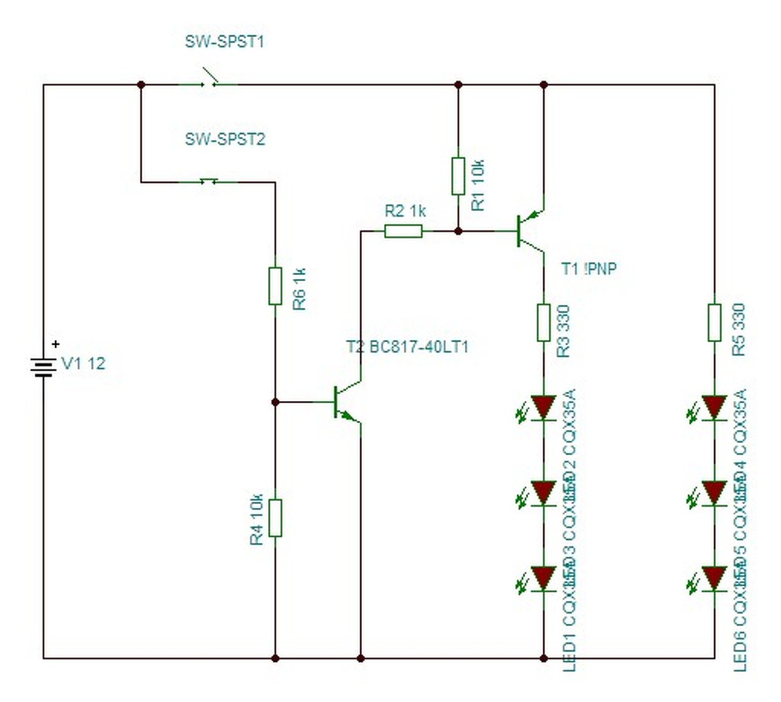

Értem, akkor valami ilyesmi kellene (SMD-ben befér a reed helyére ).
Köszi, hogy foglalkozol vele, de sajnos ez se jó (az én hibámból, mert nem írtam jól elsőre a feltételeket). Ebben a verzióban külön külön nem tudnak működni a ledek, csak együtt, vagy kizárólag a jobb oszlop.
De ne törd magad, egyszerűbb egy 4lábú( max 8) dil relét beraknom, mint minimum 2 tranyó + 4 ellenállás.
