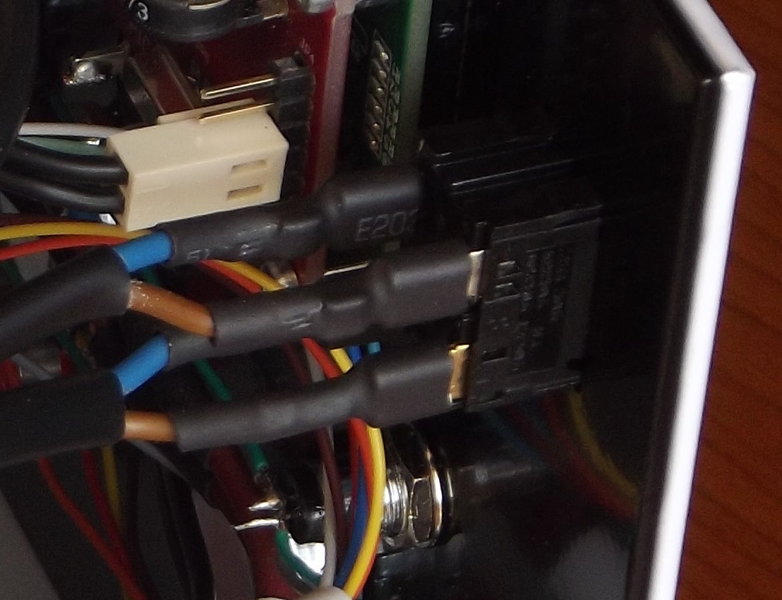

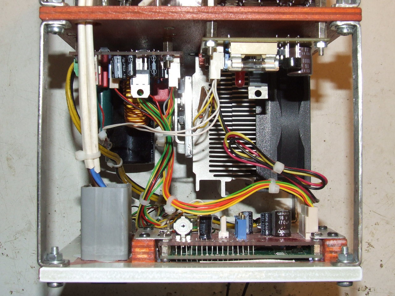

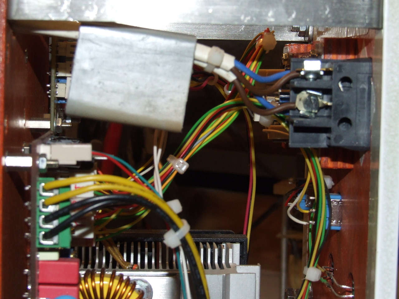

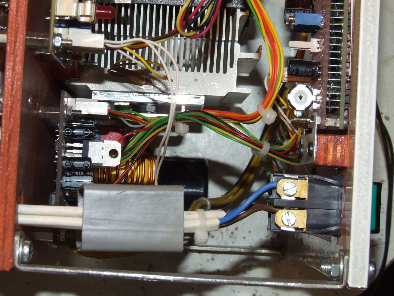

(#) Alkotó válasza Alkotó hozzászólására (») Dec 30, 2013 / 1
Egy fontos kiegészítés, ami nélkül veszélyes a dolog -tapasztalatból mondom-. Legcélszerűbb ha egyáltalán nem kotorászunk veszélyes helyeken, de ezt tudva sem árt minél biztonságosabbá tenni az érinthető részeket, főleg ott, ahol eleve tudjuk, hogy babrálni akarunk.
Ezt most utólag oldottam meg, és javaslom mindenkinek, akár ebben a konstrukcióban, akár más készülékek hasonló kapcsolóinál.
A "burkolat" egy sima műanyag csőből van, amit bármilyen villamos boltban lehet kapni, 30mm-es a furata, és kb. 1mm a falvastagsága. Kell egy célméretre készített fabetét, amire a cső ráhúzható ha megmelegítjük. Ha eltaláljuk a betét méretét (21,5x29,5mm), akkor pontosan, és szorosan fog illeszkedni a kapcsolóra.
Az első két képen a veszélyforrás látható, az utolsón pedig az eltakart állapot.
(#) kaqkk válasza Alkotó hozzászólására (») Dec 30, 2013 / 2
A zsugorcsövön nem gondolkodtál ? Van mindenféle méretben , olcsó és ha a ragadós változatot veszed kicsit hosszabbra hagyva a vezeték mellet összenyomod egy teljesen zárt műanyag házat kapsz ami ráadásul a kapcsolóra és a kábelra is ráragad ...
(#) BarnaPili válasza kaqkk hozzászólására (») Dec 30, 2013 /
Az se rossz,csak,ha bontani akarod,akkor elég nyűgös a dolog.
(#) Alkotó válasza kaqkk hozzászólására (») Dec 30, 2013 / 2
Nem gondolkoztam máson. Miután megrázattam magam, ez jutott elsőre eszembe, pont volt ilyen csövem, pont jó volt a mérete, és várakozáson felül jól lett.
Természetesen más megoldások is szóba jöhetnek, mint pl. a javaslatod szerinti zsugorcső is, de nekem ebből nincs ilyen nagy méretű, és ha esetleg bontani kell, akkor azt nehéz sérülésmentesen megoldani.
Nem is a megoldás módja a lényeg, hanem hogy legyen valamilyen megoldás, amire egy jó alternatíva lehet az Én ötletem szerinti "védőburok".
Hát igen ! "mindig az első ötlet a legjobb" De hamár védelem , én azért hőlégfúvóval melegítve összébb nyomnám a végét hogy semmi ne férhessen bele a vezeték mellett..

(#) Attila86 válasza Alkotó hozzászólására (») Dec 30, 2013 / 1
Erre találták ki a zsugorcsövet:
A hozzászólás módosítva: Dec 30, 2013
(#) Gabó válasza Attila86 hozzászólására (») Dec 30, 2013 / 1
Ehhez zsugorcső se kell
(#) Attila86 válasza Gabó hozzászólására (») Dec 30, 2013 /
Ja tényleg ez meg a másik! Sőt, lehet ezzel a kis szigetelő akármicsodával együtt is kapni sarut. Például: Bővebben: Link
Ez a saru így kapható, ahogy a képen. A tövénél roppantó fogóval összeroppantod, és kész. Vagy még van a gumi szigetelő a sarukra. Bővebben: Link

(#) Alkotó válasza Attila86 hozzászólására (») Dec 30, 2013 / 1
A kapcsolóm csavaros (nem csúszósarus), ezért nálam marad a külső takarás, de aki másmilyet akar, az előtt nyitott minden egyéb lehetőség is.

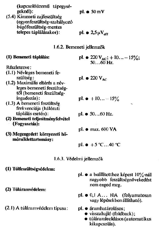

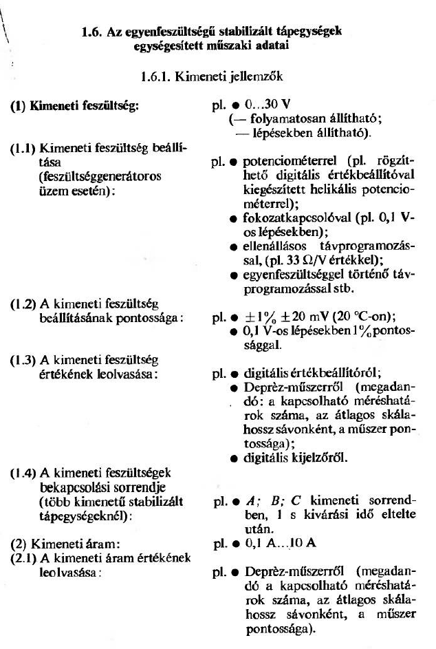

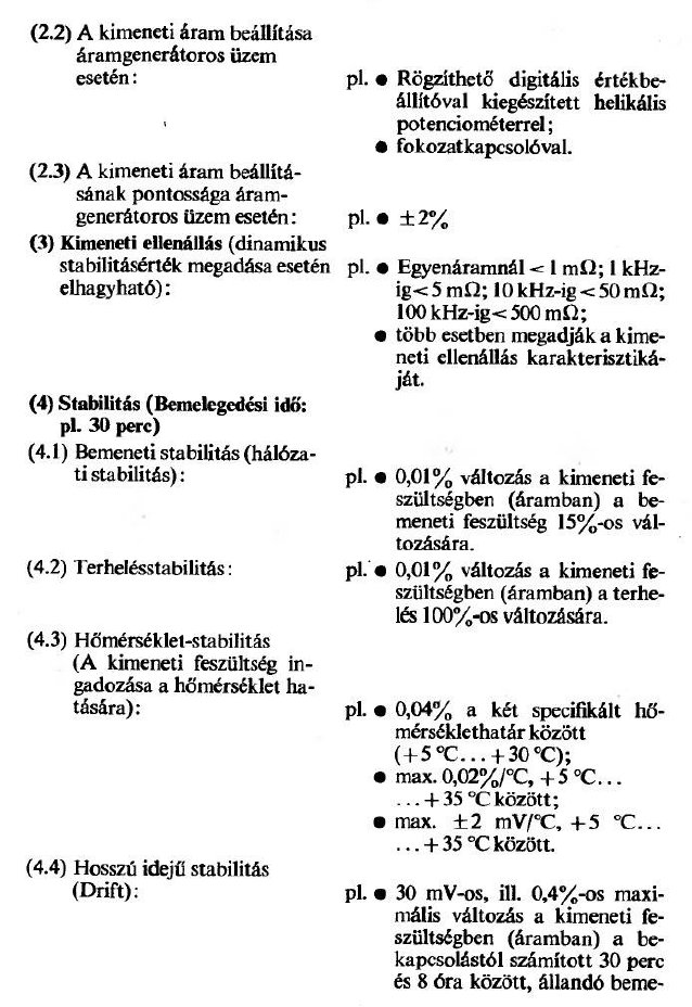

(#) Attila86 hozzászólása Dec 30, 2013 / 2
Srácok nagyon jó dokumentumokat küldtök nekem, lassan már nem győzöm megköszönni őket!
Megint kaptam pár tápegységes könyvet, rögtön az első elején találtam egy összefoglalót arról hogy hogyan lehet jellemezni a tápegységeket:
