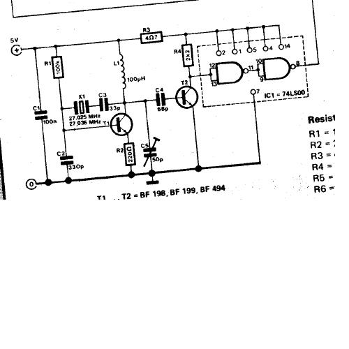

Halihóóóó!
A második tényleg lehet frekimérő, az első viszont katonai cucc. (Ilyen hülye kifejezést a technikai eszközökre, hogy "gyártmány", sehol máshol nem használnak. Valamikor a történelmi idők hajnalán, valakinek ez jutott eszébe, mint az orosz "izgyélije" magyar megfelelője). A 9M14P1 egyébként egy ma már nem használt páncéltörő (tankelhárító) rakéta kódja. Gondolom ilyened nincs, , úgyhogy legfeljebb alkatrésznek tudod használni.
(#) mandix válasza kojano hozzászólására (») Dec 19, 2007 /
Köszi szépen a válaszokat. A katonai cuccot szétbontom a frekimérőt megpróbálom megcsinálni egy kis segítséggel!

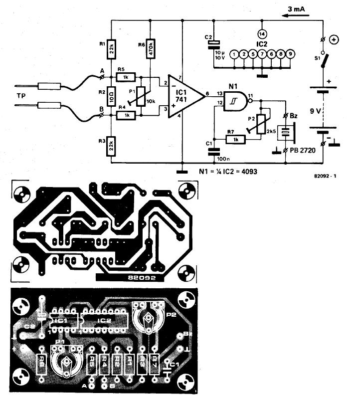

Ez a kapcsolás mire való? Hogyan használandó?
(#) titi válasza Medve hozzászólására (») Dec 20, 2007 /
Szerintem is szakadásvizsgáló.
Gondolom a két mérócsúcs között vizsgálja a szakadást.
Szerintem a P1-et úgy kell beállítani, hogy IC1 neminvertáló bemenetén a fesz egy kicsivel kisebb legyen. (vagy fordítva...?...)
Ha az A-B pontot összekötöd (nincs szakadás) akkor az IC1 kimenete alacsony szintre kerül, megszólal a zümmer.
- szerintem...
(#) Medve válasza titi hozzászólására (») Dec 21, 2007 /
Hello, Köszi a válaszod. A bemenete teljesen szimmetrikus, a potival vagy szimmetrizálni kell (nem szól) vagy kibillenteni? (szól) A mérőcsúcsok állapota ezen úgy tűnik nem változtat HACSAK nem feszültség alatti vizsgálatról van szó, ehhez mit szólsz?
(#) Fery válasza Medve hozzászólására (») Dec 21, 2007 /
Ez biztos hogy az. Tenném még hozzá hogy ez ugynevezett roncsolásmentes szakadásvizsgálo mivel annyira kicsi árammal dolgozik a müv.erősitő bejárata hogy akár nagyon érzékeny IC-kel tele áramkört is vizsgálhatunk vele anélkül hogy el kellene távolitani belőle a tokokat.
(#) titi válasza Fery hozzászólására (») Dec 21, 2007 /
Úgy, ahogy mondod:
„roncsolásmentes szakadásvizsgálo mivel annyira kicsi árammal dolgozik a müv.erősitő bejárata hogy akár nagyon érzékeny IC-kel tele áramkört is vizsgálhatunk vele”
csak nem akartam túl hosszúra húzni a hsz-t.
Medve:
Mellesleg Ferenczi Ödön - Elektronikai receptek III. című könyvében van hasonló.
A Poti szerepe is olyasmi, mint abban, azért írtam a potiról azt, amit írtam.
A mérőcsúcsok összezárása pedig szerintem azt eredményezi, hogy IC1 mindkét bemenete azonos fesz-re kerül.
(Vedd figyelembe az ellenállások, ill. poti értékét.)
...ha jól gondolom...

(#) Medve válasza Medve hozzászólására (») Dec 21, 2007 /
A teljesség kedvéért közzéteszem Titi által "linkelt" kapcsolást. Igazán hasznos és egyszerű műszere lehet kezdőnek, mesternek egyaránt. Az OPA bármi egyéb, lehetőleg alacsony feszültségű típus lehet. Az 5 oldalas alapos leírást közzéteszem, ha valakit érdekel.
Titinek: Jól gondolod.
Aztán ha Fet bemenetü müv.erősitővel még kissebb lehet a vizsgálóáram.
Harmadszor kombinálni lenne érdemes a kettőt akkor van fény és hangjelzés is. Az jobb mert nem kell felnézni a kapcsolásból, mert ugye mindig akkor csúszik le a mérőtüke csinálva valami rövidzárat. / Murphy után szabadon/

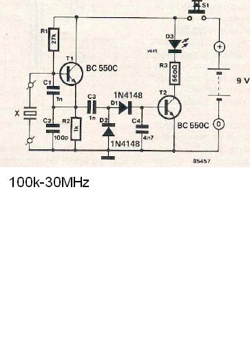

Van egypár kvarcom, de nem tudom őket azonosítani, pl. KDS0C. Ha van valakinek táblázata hozzá, vagy valami infó, azt megköszönném.
(#) Medve válasza Taki33 hozzászólására (») Dec 21, 2007 /
Hello, szám nélkül igy elég sovány, félő, hogy be kell rezgetni egy kristály-ellenőrzőben s rámérni frekimérővel...
Vagy leosztod hangfrekvenciáig és összehasonlítod füllel egy ismert kvarccal.
(#) Taki33 válasza Medve hozzászólására (») Dec 21, 2007 /
Esetleg tudnál egy ilyen Kristály-ellenőrző rajzot adni?
Hogyne! Bocs a ferdeségért, de ilyen dizájnos volt az elektor. A LED a rezgőképességet jelzi, bármelyik kapcsoláshoz hozzátűzheted. Sajnos úgy sejtem, hogy órakvarcra egyik sem alkalmas.

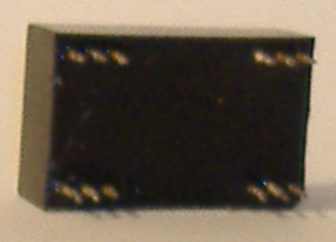

Ezt az alkatrészt egy USA gyártmányú készülékből bontottam. Mi lehet?
Elnézést a kissé homályos képért.
