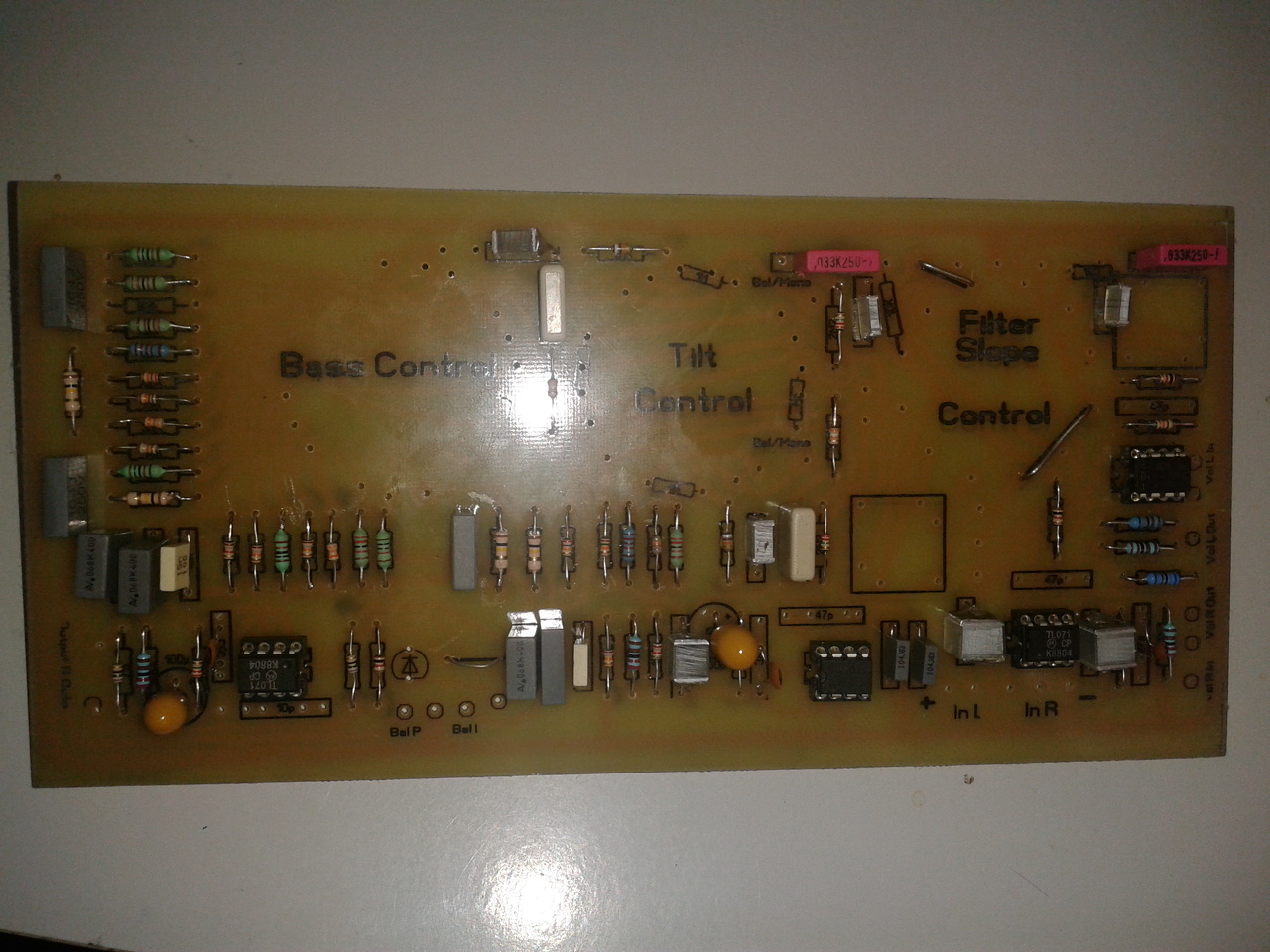

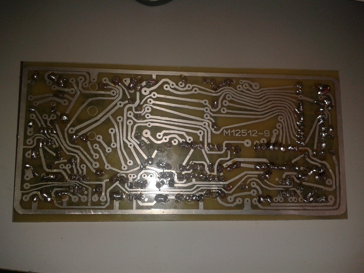

(#) aulac válasza gulasoft hozzászólására (») Máj 20, 2014 /
Na, elkészült a nyáklap, amit napfénynél világítottam le.
Mérete: 210x100 mm. Az fólia átlátszó, tintasugaras, egy réteg, üveglap alatt (egy fényképtartót szedtem szét). Reggel 11-kor tettem ki a napra, levilágítási idő 2 perc 30 mp.
Előhívás: lefolyótisztító 20%-os egy evőkanálnyi mennyiség 1/2 liter vízben.
Maratás: sósav-ipari hyperoxid keverék.
Ez egy Quad44 előfok hangszínszabályzója.
A hozzászólás módosítva: Máj 20, 2014
(#) gulasoft válasza aulac hozzászólására (») Máj 20, 2014 /
Hát a tervezés nem a legszebb, de a lényeg hogy működik Hogy hívtad elő?
Még nem működik, mert hiányzik egy-két alkatrész. Jackley tárcsák, stb...
Nem én terveztem, hanem a Quad cég konstruktőrei. Ez csak egy másolata annak.
Az előhívás meg úgy történt, ahogy leírtam.
20%-os lefolyótisztító, NaOH2 tartalommal, 1/2 liter vízben feloldva, ecsettel simogatva.

Hát ez hihetetlen. Ezt egy cég tervezte? Nyáktervezőről gondolom nem hallottak. Ilyet utoljára középiskolás koromban lakfilccel követtem el, de ott is törekedtem valami szabályos vonalvezetésre. Miért van rajta ennyi girbegurba vezető sáv? Ez valami koncepció, hogy még véletlenül se legyen rajta semmi ami egyenes?
(#) Szpisti válasza gulasoft hozzászólására (») Máj 20, 2014 /
Mikor ezt '77-'78 körül tervezték, még nem volt nagyon nyákrajzoló program, de még számítógép sem sokféle
(#) nagym6 válasza gulasoft hozzászólására (») Máj 20, 2014 / 2
Valamikor régen minden gyári nyákterv ilyen volt. Pld. a régi magyar EMG műszereknél is. Csak az újabb keletű nyáktervező progik ösztönöznek vízszintes, függőleges, 45 fokos vonalakat.

(#) Kovidivi válasza aulac hozzászólására (») Máj 20, 2014 /
Szerintem nagyon jó lett a nyák, szépek a vezetősávok is.
Egy kérdés merült csak fel bennem, ha az alkatrészoldalra ilyen szép feliratokat vasaltál, miért nem vasaltad a rézoldalt is? Én régen világítottam, most vasalok, és annál is maradok szerintem. Persze nem szeretnék ebből vitát indítani!

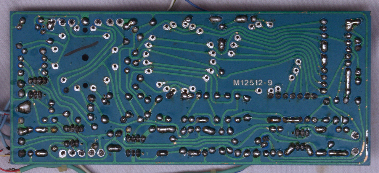

Itt az eredeti. Az összehasonlítás végett.
A girbegurba vonalak pedig a Jackley tárcsák miatt lehet.
(#) aulac válasza Kovidivi hozzászólására (») Máj 20, 2014 /
Azért nem vasaltam ( bár szoktam), mert kiváncsi voltam,milyen eredménnyel lehet elkészíteni.
Amint látható ilyen vastag vezetékezésnél inkább a vasalás a nyerő. És olcsóbb.
(#) ktamas66 válasza gulasoft hozzászólására (») Máj 20, 2014 /
Mert "annak idején" ilyen szalagokkal "rajzoltuk" a vezetékeket a fóliára, ezeket csak ívben lehetett hajlítani (P20 már akkor is volt). Számítógépen lehetett volna tervezni, de a mátrixnyomtatók még nem tudták ezt a "minőséget" .

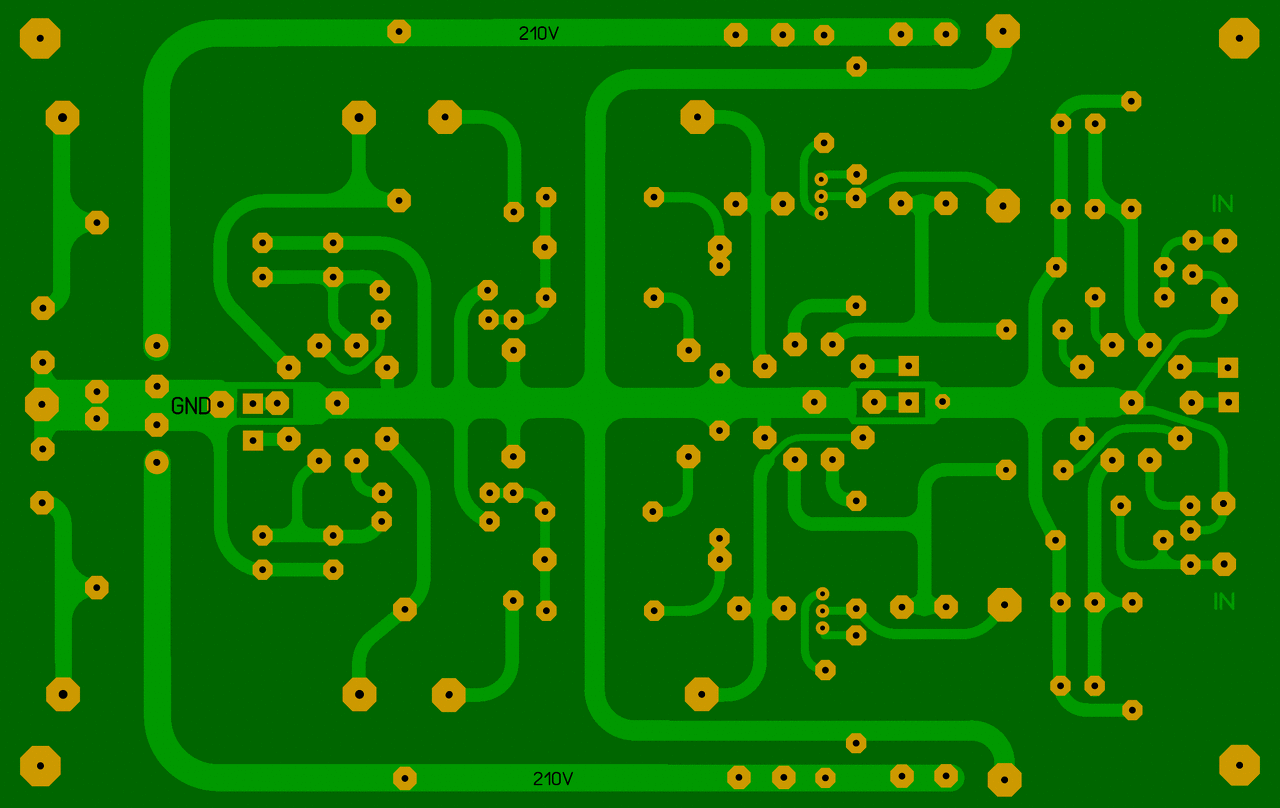

(#) NickE válasza aulac hozzászólására (») Máj 20, 2014 / 1
Szoktak manapság modern nyáktervezőkkel is ilyen görbe vonalas nyákot tervezni profik is, persze nem ez a gyakori, de megvannak ennek is az előnyei és szerintem egyáltalán nem csúnya.
(#) pisti89 válasza NickE hozzászólására (») Máj 20, 2014 /
Sprint Layout 5.0-val lehetséges görbe vonalvezetés, vagy csak az egyenes van benne definiálva?
Egyenlőre csak kíváncsiság, ha lehetne kipróbálnám
Elvileg a csúcsoknál, töréspontoknál nagyobb a felületi töltéssűrűség így az átvezetés, átürés esélye is---ha tévednék javítsatok ki
Előre is köszi

A töréspontokat tudod sűríteni, így a sok apró egyenes messzebbről ívnek hat.
(#) kaqkk válasza pisti89 hozzászólására (») Máj 21, 2014 /
Az eagle akár kört ellipszist is tud...
(#) NickE válasza pisti89 hozzászólására (») Máj 21, 2014 /
Nem ismerem a Sprintet, az Eagle-t használom, abban lehet ilyet tervezni.
(#) CHZ válasza NickE hozzászólására (») Máj 21, 2014 /
SPRINT...
