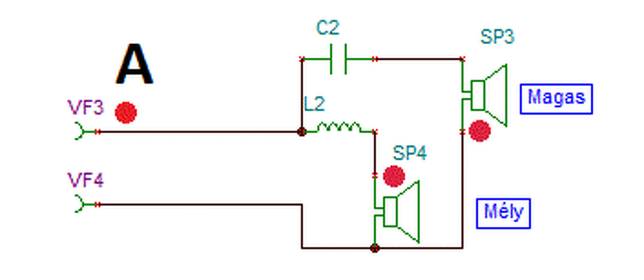

Nekem az AB1011-ben gyárilag már csak 1 db. 4.7-es kondi volt sorban a magassal. A mély direktbe volt kötve. Nálad akkor vagy az van, hogy a kondit is sorba kötöd a magassal és lesz egy 12dB/oktávos szűrése, vagy párhuzamosan a mélyre.

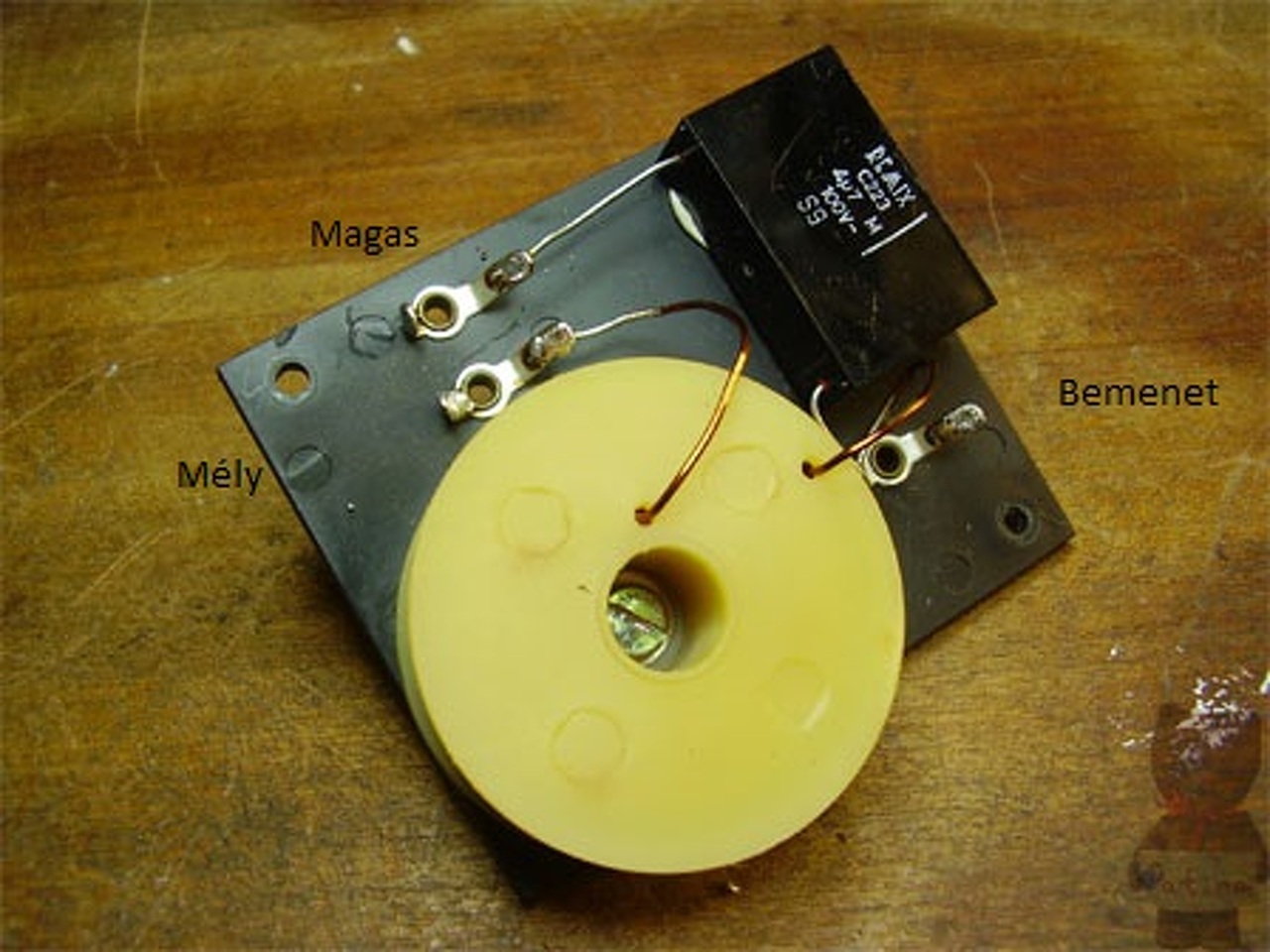

Egy ilyet találtam róla:
Az oldalon a lentebbi képen látható a belsejében a tekercs és a kondi is na nekem ugyan olyan van csak nem így külön műanyag lapon ez már rá van csavarozva a hangszórót tartó műanyagra, de szerintem attól ugyanaz.
De itt sem tudom meg hogy hogyan kell bekötni rendesen.

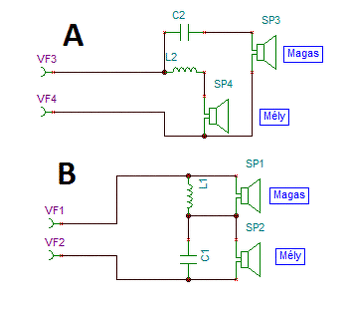

Szia! A kép alapján két bekötési lehetőséget tudok elképzelni. Akár mindkettőt is kipróbálhatod.
(#) ptesza válasza reloop hozzászólására (») Máj 1, 2014 /
Az A variánsra szavazok.
Ebben a csatolt kép is megerősít.
(#) reloop válasza ptesza hozzászólására (») Máj 1, 2014 /
Akkor megpöttyözöm
(#) martin66789 válasza reloop hozzászólására (») Máj 1, 2014 /
Köszönöm a rajzokat.
Kipróbálom mindkettőt és amelyik jobb lesz azt fogom használni.

A B változat mit tud?

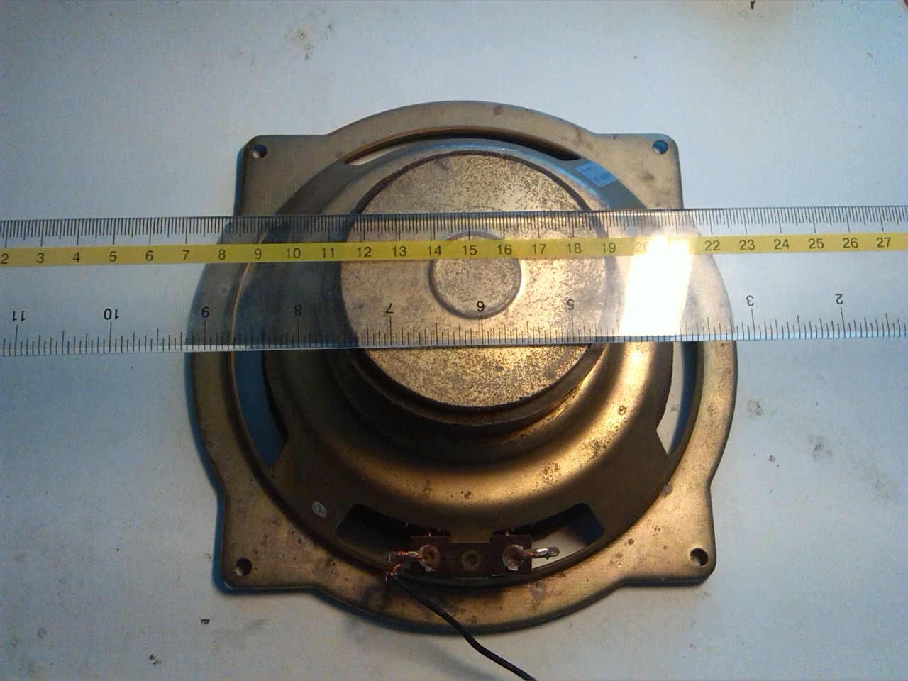

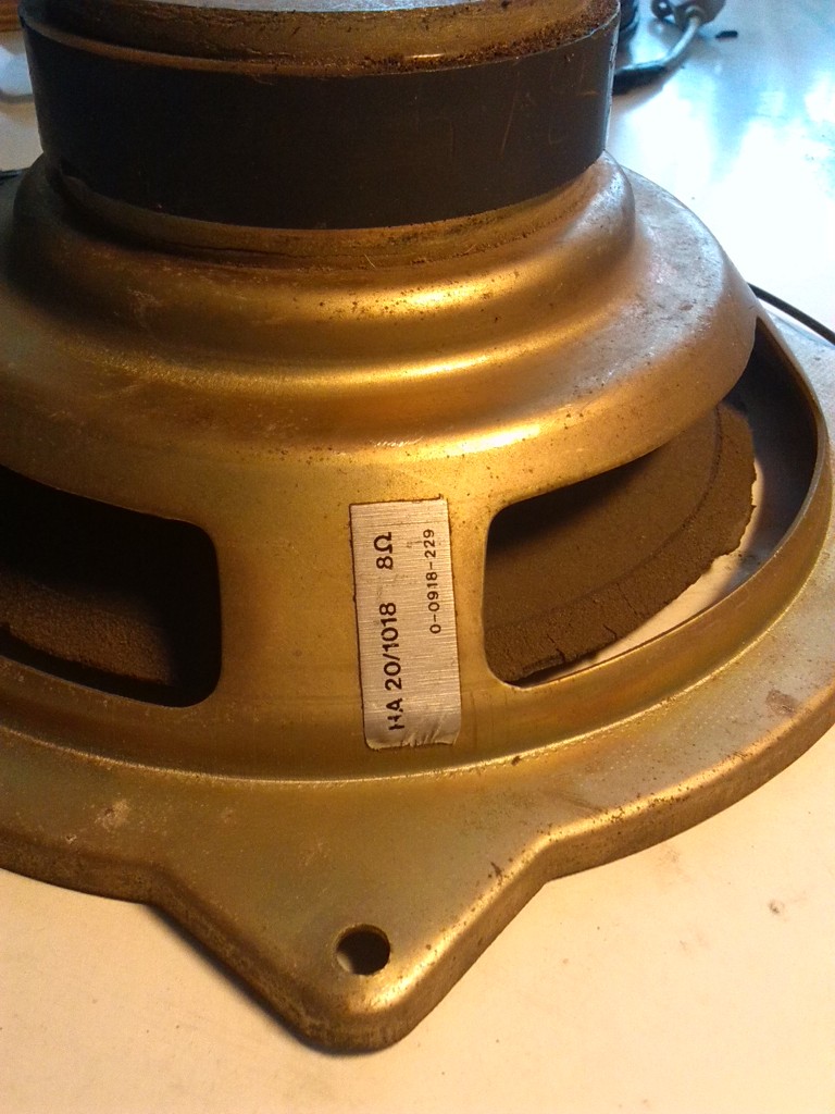

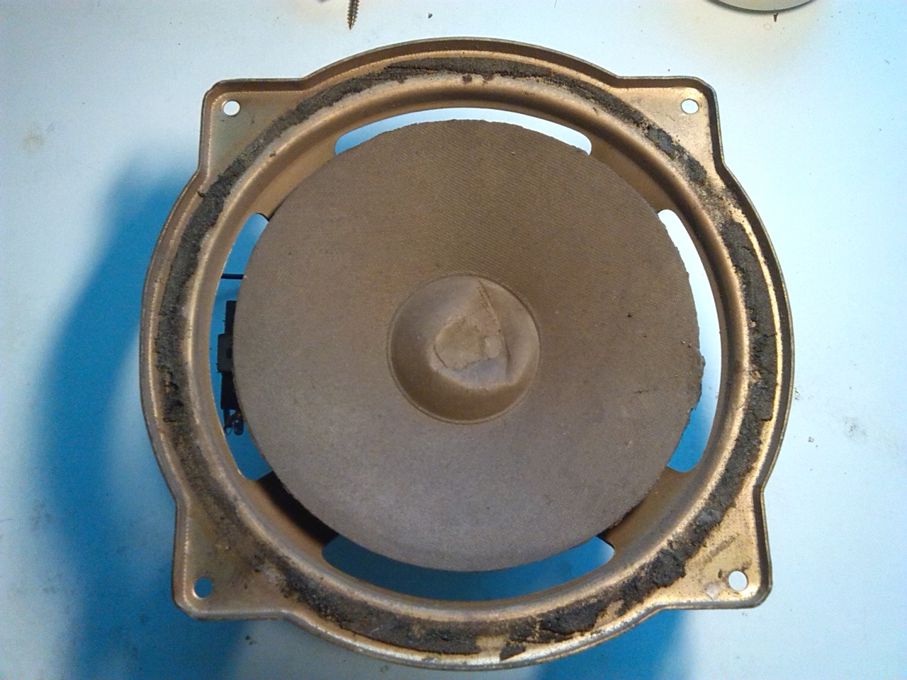

Ma nagy pakolás közben találtam egy a képen látható hangszórót ( házilag készült dobozzal ),ez elvileg régen apámnak volt a mélynyomója, sajna a doboz már eléggé szét ment az már félre lett téve, de a hangszóró sincs túl jó állapotban. A peremét már elette az idő, meg a közepe egy picit be van nyomódva de azt már javítottam.
Az lenne a kérdésem hogy ez milyen hangszóró ? Tényleg mélynyomó ? Szeretnék róla bővebb infót a pici cetli csak annyit mond nekem hogy 8 Ohm-os. Mi ennek a pontos neve ? Megéri-e peremet venni rá és ha lehet hol lehet olyat kapni ?
A hozzászólás módosítva: Máj 5, 2014
(#) andras99 válasza martin66789 hozzászólására (») Máj 5, 2014 /
Ez egy 8 Ohm-os Videoton HA20/1018. Nem tudom mennyire alkalmas mélynyomónak, egy mai kínai vackot simán megver. Itt lehet hozzá peremet kapni, akár meg is javítják neked: hangszoro.net
(#) martin66789 válasza andras99 hozzászólására (») Máj 5, 2014 /
Akkor érdemes megcsináltatni?
Még szól így is kipróbáltam.

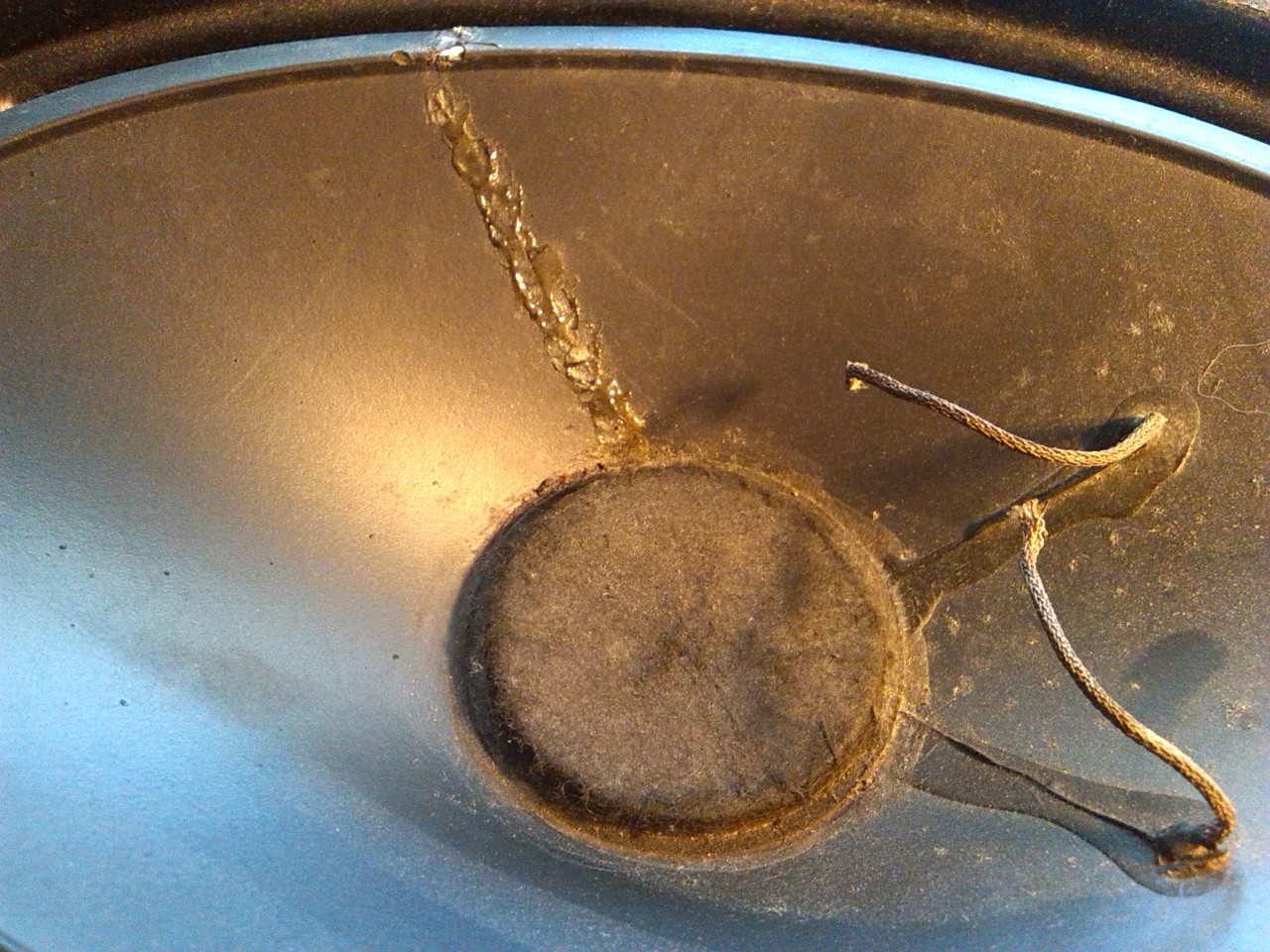

(#) martin66789 hozzászólása Máj 5, 2014 /

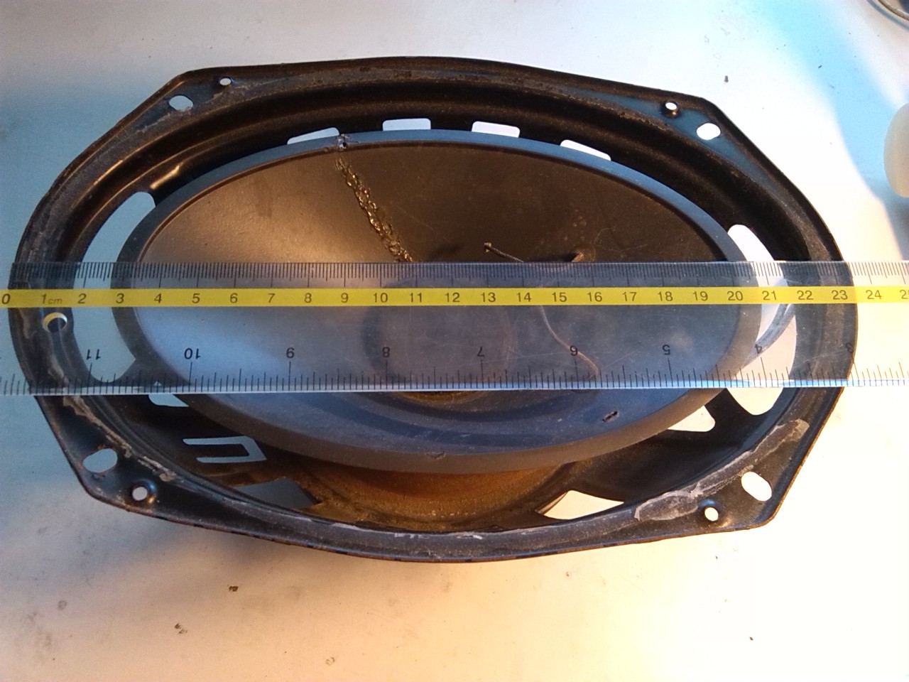

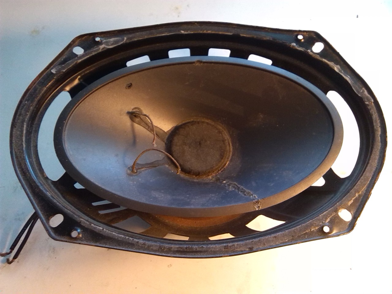

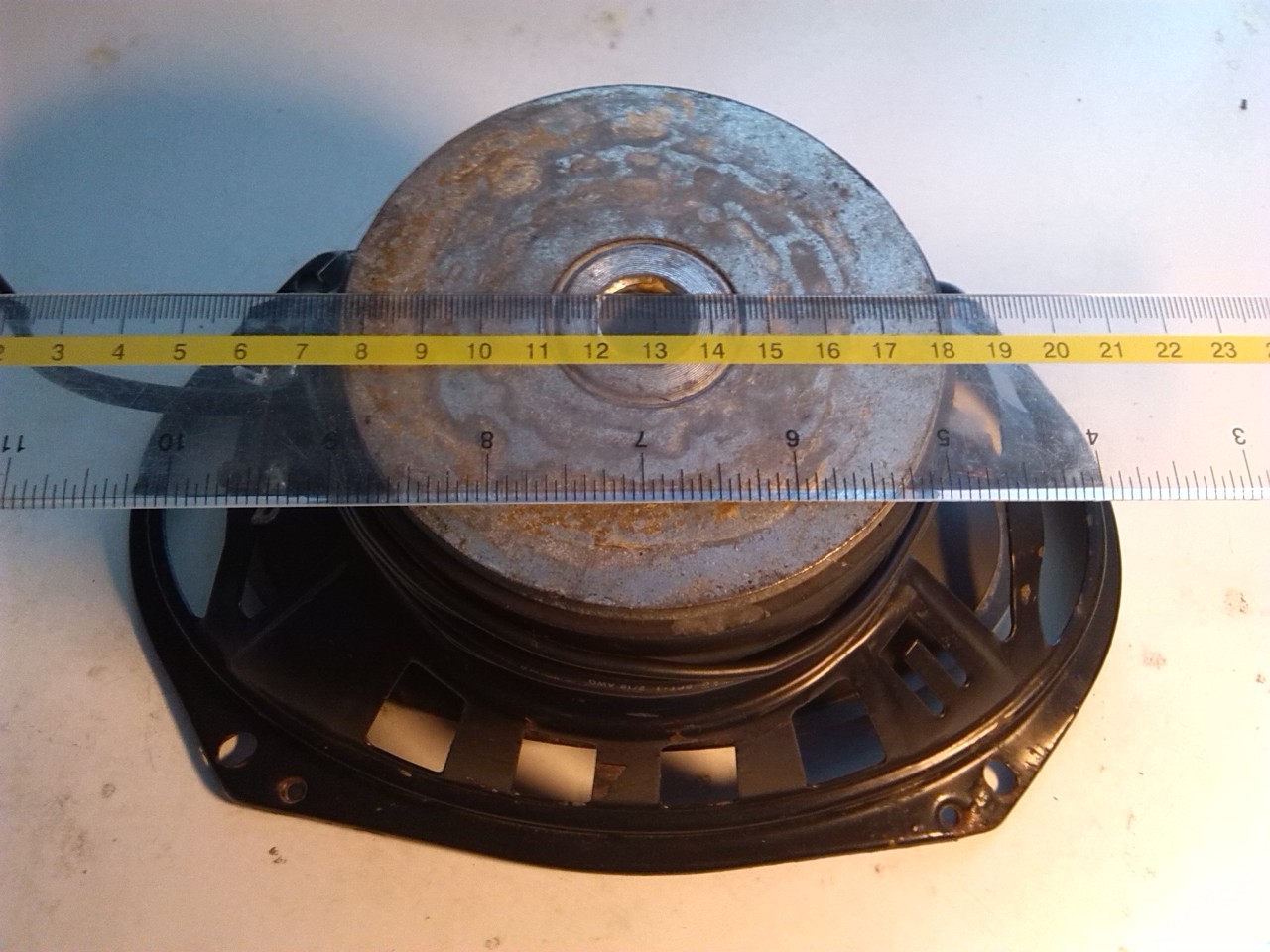

Találtam még egy másik hangszórót is (mellékeltem róla a képet) , erről semmit sem tudok, ovális alakú elég ramaty állapotban. A membránja műanyag ami el van repedve, csak valaki már próbálta megjavítani kevesebb sikerrel, a pereme gumi jó vastag de sajnos az is több helyen szakadt, azt is valaki szilikonnal javította, de már a ragasztó is félig elengedte úgyhogy levettem róla. Jó nagy darab mágnes van rajta. Még működőképes, kipróbáltam még így is elég jó hangja van csak mélynél nagyon kileng és torzít.
Szerintem mély vagy subládába való.
Ez milyen hangszóró lehet ? Kíváncsi lennék ennek is a pontos nevére ? Hogy mit tud (W, ohm ) ? Szeretnék róla bővebb információt. Érdemes-e megjavítani ?
(#) Primary válasza martin66789 hozzászólására (») Máj 5, 2014 /
Én egy nem túl nagy terhelhetőségű TV hangszóróra tippelek. (mondjuk Tesla).
(#) martin66789 válasza Primary hozzászólására (») Máj 5, 2014 /
Ez nem nagy ahhoz ?
Ilyen nagyságút még nem láttam tv-ben, pedig már elég sok volt a kezem alatt.
(#) villages válasza martin66789 hozzászólására (») Máj 6, 2014 /
Régi Tesla lemezjátszóban is lehetett, formailag és kinézetileg arra tippelnék!
(#) martin66789 válasza villages hozzászólására (») Máj 6, 2014 /
Tipp sincs hogy mit tudhat ?
A mélyet egész szépen adja le még ilyen * állapotban is .
A hozzászólás módosítva: Máj 6, 2014
(#) szamóca válasza martin66789 hozzászólására (») Máj 6, 2014 /
Miért? Ha tippel neked egyet valaki, mennyivel leszel előrébb?
(#) Szpisti válasza martin66789 hozzászólására (») Máj 6, 2014 1 /
Mondok én is egy tippet, bár nem a típusra vonatkozóan.
Vegyél egy gumikesztyűt a háztartási boltban, vágd szét úgy íveltre , hogy peremnek megfeleljen. Ragaszd rá előbb a membránra pálmatexszel kb. 1 centi átfedéssel, aztán ha megszáradt a peremre is úgy hogy ne feszüljön nagyon.
Olyan 5-10 W-ra saccolom maximum, ennyit esetleg megér vele babrálni.
(#) martin66789 válasza Szpisti hozzászólására (») Máj 6, 2014 /
Most ugye sz utóbbi általam feltett hangszóróról van szó. Mert ha igen akkor nem gondoltam volna hogy egy ekkora nagy hangszóró csak ilyen keveset tud. Megvan kb. 6 kiló.
(#) Szpisti válasza martin66789 hozzászólására (») Máj 6, 2014 /
Egy 22 cm-es hangszóró hat kiló ? :o Azért én inkább megmérném a súlyát , nem hinném hogy 2-3 kilónál több lenne... Elég picike kónuszt látok a fotón, azért csak óvatosan azzal a 40W-al!
Hét igen túloztam a súlyával, durván 3 kiló és én is gondoltam rá hogy autóban lehetett a membránon a drót folytatásával.
Érdemes lenne megjavíttatni ( peremet és a membránt) ?
Javíttatni ? Hát erről szól a "hobbi elektronika" ! Leírtam hogyan próbálj nekiállni, ez amatőrként kivitelezhető ha ügyeskedsz. Ehhez kár volna szakembert keresni, mert vagy nagyon lehúzna, vagy egyből elhajtana....

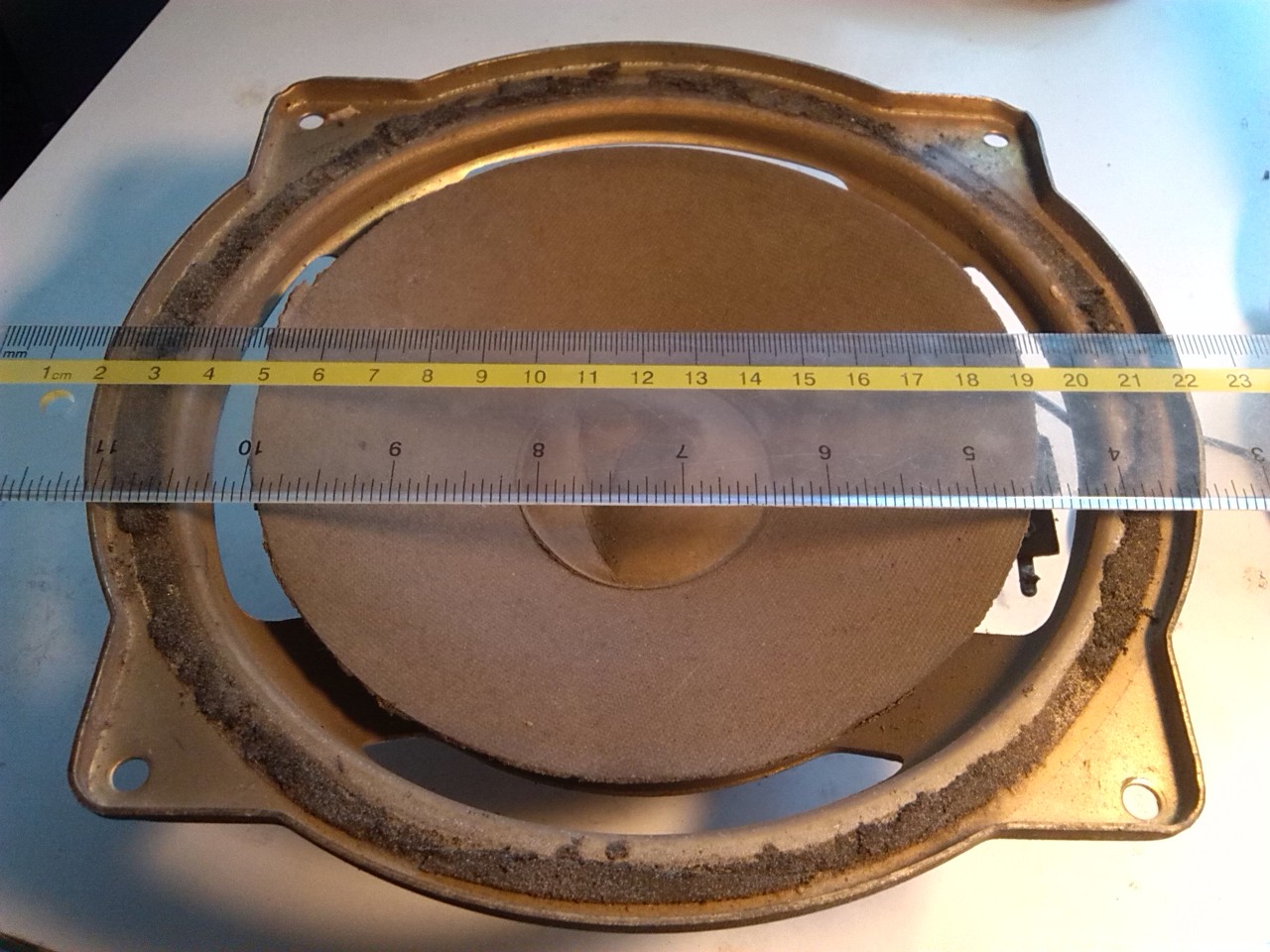

(#) martin66789 hozzászólása Máj 10, 2014 /

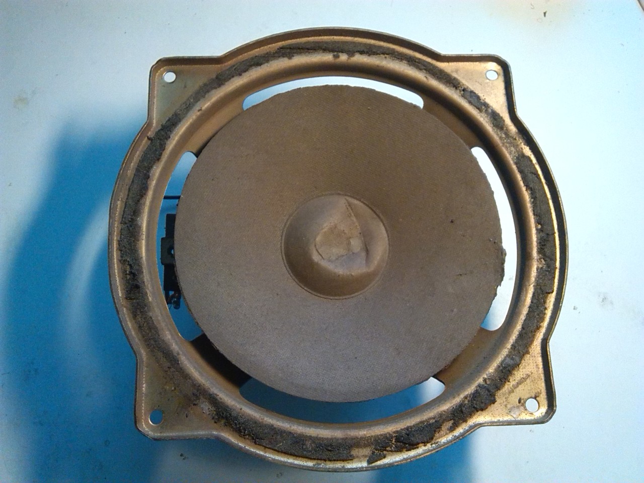

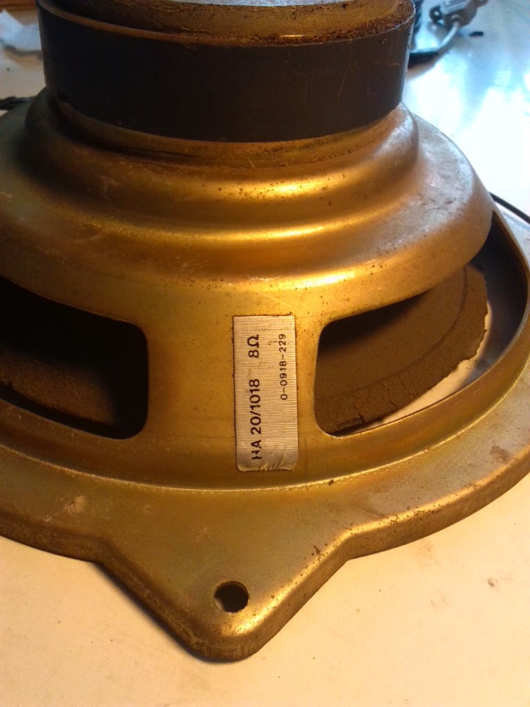

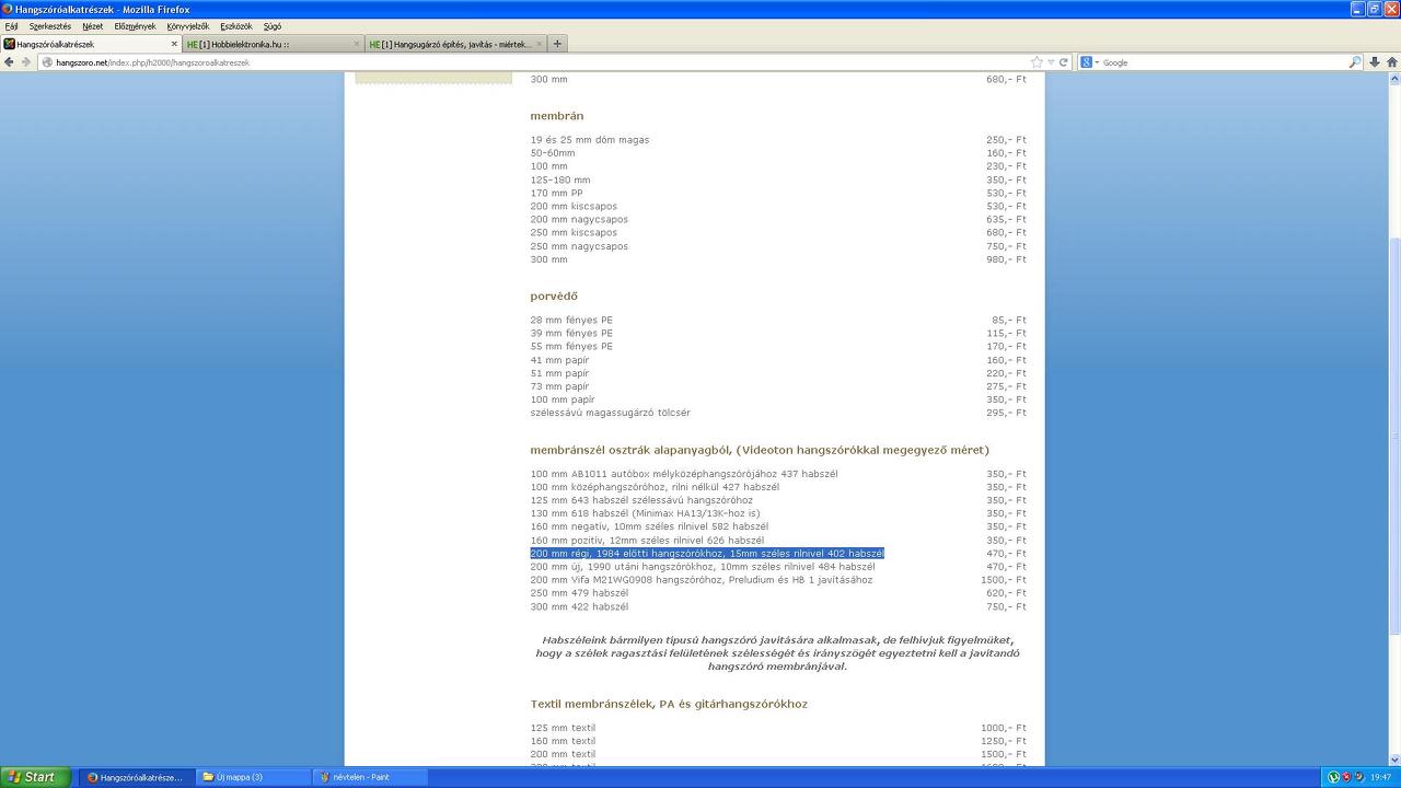

Egy peremezésre váró Videoton HA20/1018-as hangszóró ( mellékelem róla a képet), peremezni szeretném. A H2000 oldalon találtam membránt és ki is néztem rá egyet ami szerintem jó lenne rá 3. kép kékkel kiemelve.
Szerintetek is jó lenne hozzá ?
(#) andras99 válasza martin66789 hozzászólására (») Máj 10, 2014 /
Szerintem kérdezd a Hangszóró 2000 Kft.-t! Akár a saját fórumukon.
