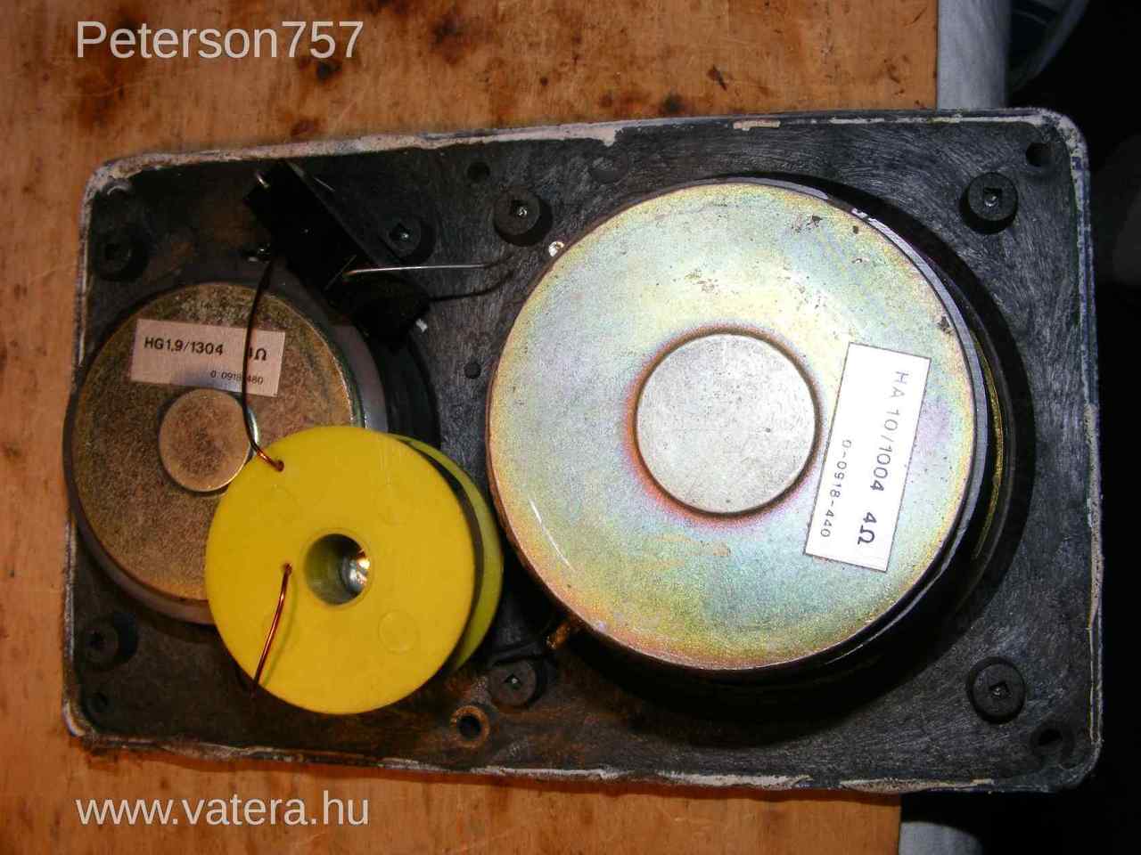

Egy régi Videoton AB1010-es 2 utas hangfal*ban hogyan kell bekötni a két hangszórót hogy gyári állapotban legyen, az eredeti kondi is meg van hozzá ?
Kaptam 2 db-ot de valaki már szétszedte és kikötötte belőle a kondit és párhuzamosan tette a két hangszórót, de ez így nem jó, nekem be kellene kötni rendesen hogy a legjobb hangzást produkálja.
Interneten láttam már a belsejéről (gyárinak ), de nem látszik rajta hogy hogyan kell összekötni
*lásd: sárga mező.

(#) ptesza válasza martin66789 hozzászólására (») Máj 1, 2014 /
Ha csak egy kondi volt benne akkor az mindenképpen a magas előtt volt sorosan.
(#) dB_Thunder válasza szamóca hozzászólására (») Máj 1, 2014 /
Szami! Egyetértek, mert én is voltam fiatal.
(#) martin66789 válasza ptesza hozzászólására (») Máj 1, 2014 /
Meg egy nagy tekercs is van benne.
A belseje olyan mint a mellékelt képen.
A magassal párhuzamosan van bekötve a tekercs nálam csak nem tudom hogy a kondit hogyan kössem be a mély felé.
A hozzászólás módosítva: Máj 1, 2014
Akkor azt meg sorosan a mély elé.
Így az a baj hogy a mély is ugyanúgy szól mint a magas.
