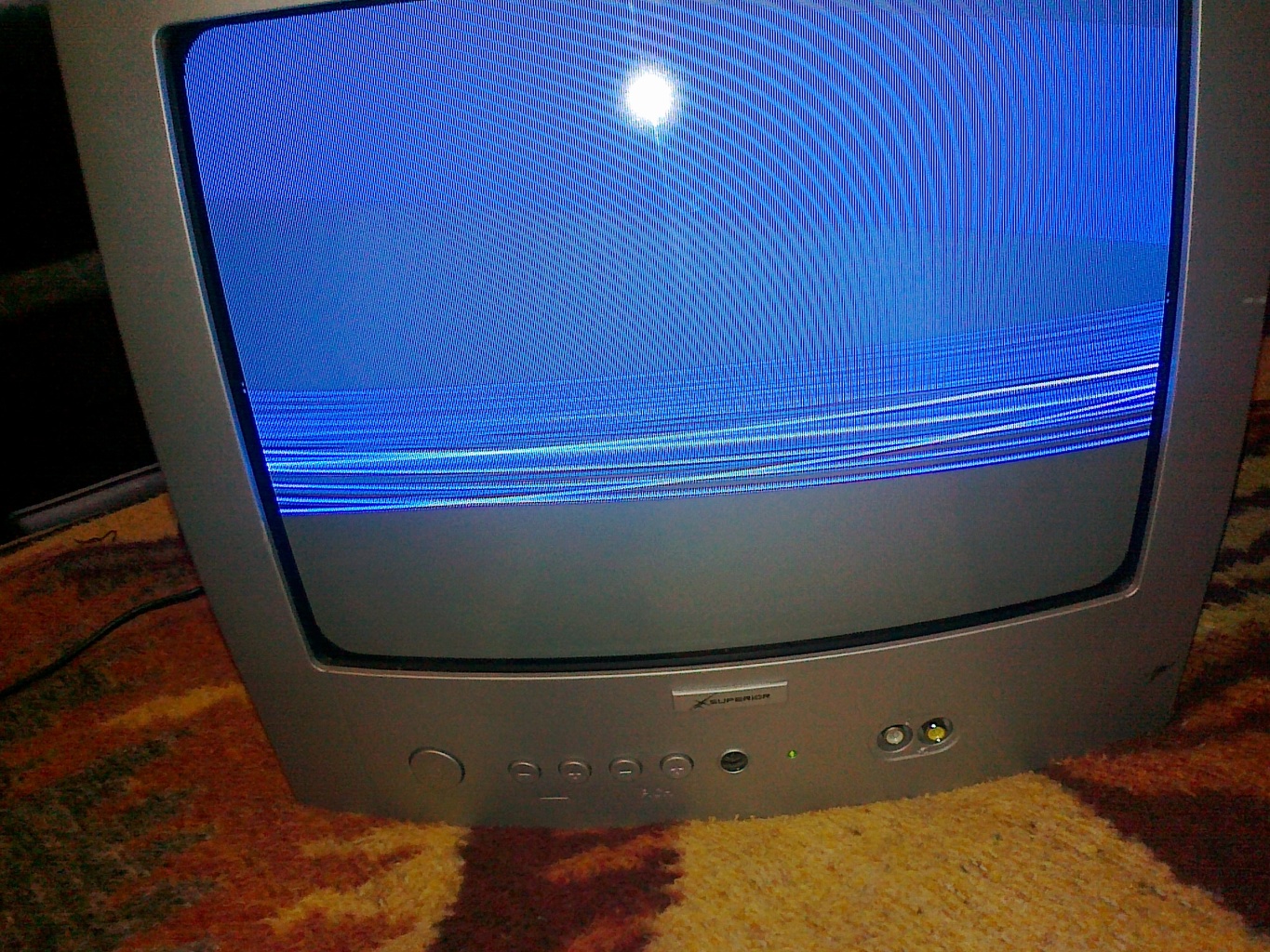

(#) lacika81 hozzászólása Jan 6, 2014 /
Sziasztok !mi lehet a hibája a tv-nek?Alulról-a közepéig nincs kép....
(#) kadarist válasza lacika81 hozzászólására (») Jan 6, 2014 /
A függőleges eltévelygés áramköreit nézd át. Tápfeszültségek, csatolókondik, táppufferkondik...
(#) lacika81 válasza kadarist hozzászólására (») Jan 6, 2014 /
Köszi!ok.megnézem....
Vagyok Sajnos nem találtam hibát......igy nézki a panelja
A feszültségek stimmelnek? elkókat cseréltél?
Nem is mértél, nem is cseréltél.. Így nem lehet javítani.
a kondik rendben...de már nemis müködik erős fehérfénytad utána kikapcsol
