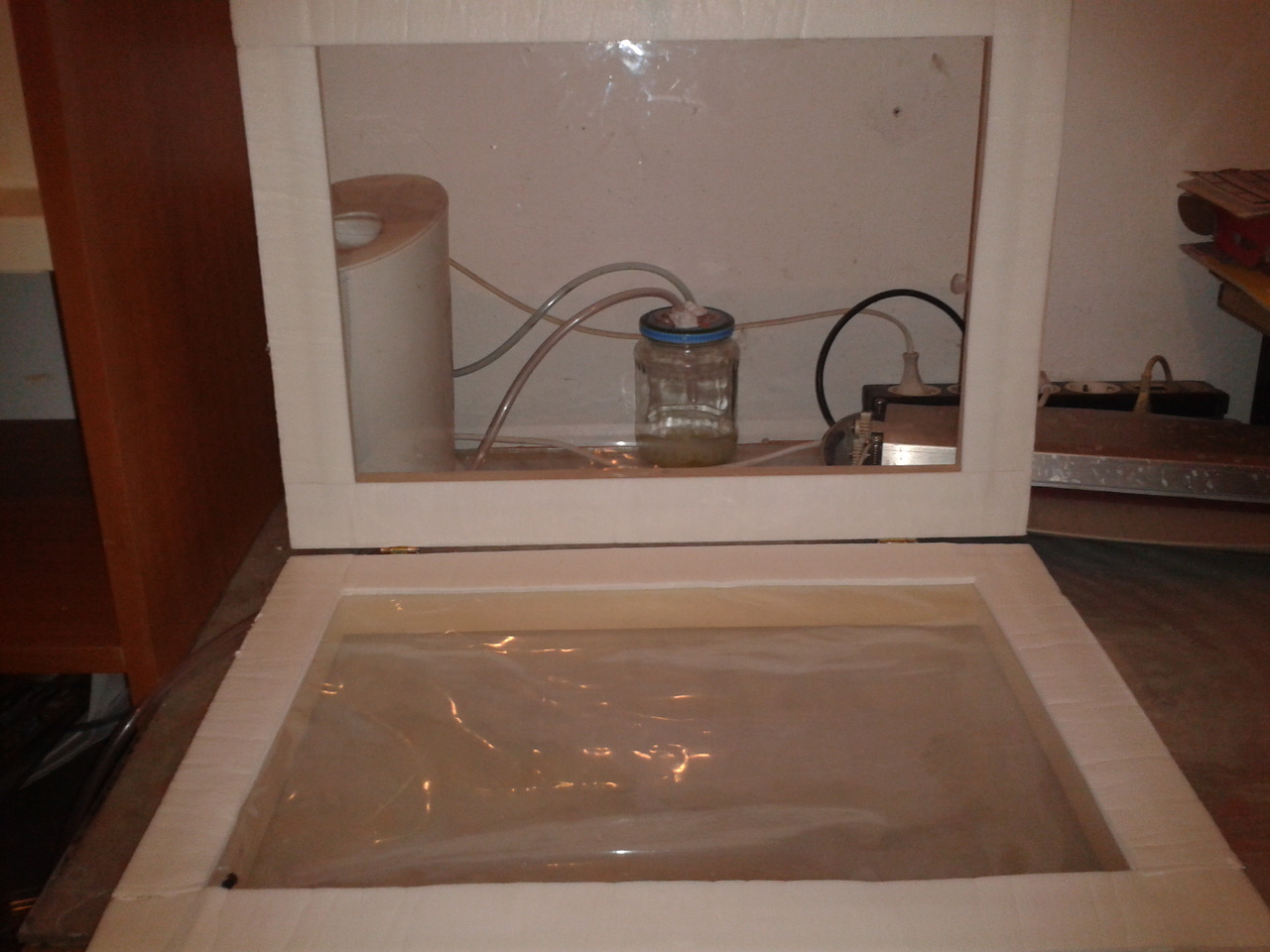

(#) elektrorudi válasza Koncsar hozzászólására (») Jan 4, 2014 /
„Csináltatok 2 db A4 méretű 10mm üveglapot amit két csavar segítségével össze tudok majd szorítani, úgy hogy a közöttük lévő film és NYÁK összetapadjon.”
Én vákuumszivattyúval szorítom le a 4mm-es üveglapot. Alul, 5mm-es plexilap adja a "rugalmas" felületet. A vákuum nálam 0,55 bar. Vákuum szivattyú helyett jó lehet az élelmiszer zacskózáshoz használt fólia hegesztő, vagy egy porszívó is. Bár nem mértem, hogy ezek mekkora vákuumot csinálnak, de az üveglap saját tömegéből származó nyomásnál, biztosan nagyobb erő keletkezik...

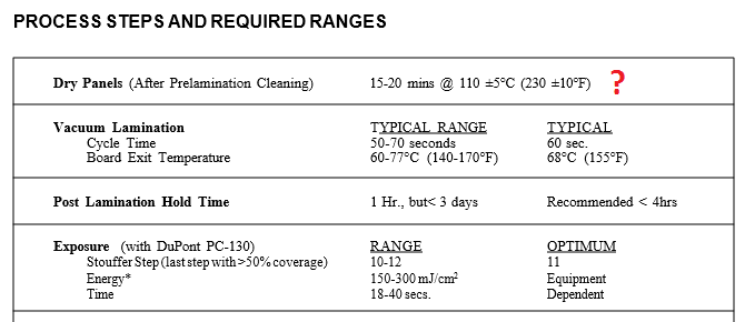

(#) elektros90 válasza nagym6 hozzászólására (») Jan 4, 2014 /
Te miben szoktad szárítani? Én csak sütőben. A sütő mennyire stabilan tartja a hőfokot?
Nincs mivel lemérnem a hőmérsékletet. Szeretnék majd forrasztásgátló maszkot szárítani, de a dry nak csak valami nagyon kicsi a toleranciája, talán +/- 1C, vagy +/- 5C, most nem emlékszek.
(#) nagym6 válasza elektros90 hozzászólására (») Jan 4, 2014 /
Egy ősrégi "minigrill" kicsike fekvő grillsütőben. Higanyos hőmérőt beteszem. Bekapcsoláskor tudom, hogy kb. mennyi ideig fűtsön, utána kikapcsolom, 1-2 perc múlva 50 fok. Akkor beteszem -az akkor- lefújt nyákot, és kb. 10 perc múlva kész. Úgy, hogy azalatt lassan hűl a sütő, nincs újra bekapcsolva.
(#) kaqkk válasza elektros90 hozzászólására (») Jan 4, 2014 /
„dry nak csak valami nagyon kicsi a toleranciája, talán +/- 1C, vagy +/- 5C, most nem emlékszek.”
Egy kicsit összekeversz valamit ! A dry az a kék maratás álló fólia ezt 100-110c hőfokon kell laminálni (a vizes felvitelnél 80c on szokták szárítani . A forrmaszk a zöld fólia és 150 c körül kell "beégetni" ez lehet 130-és 150c is tehát hol az 1-5fok tolerancia?
(#) elektros90 válasza kaqkk hozzászólására (») Jan 4, 2014 /
A katalógus adatokból indultam ki. Lehetséges, hogy neked más fajta van. Az csak jó lenne, ha nem kellene neki nagyon stabil hőfok. Majd kipróbálom valamikor.
Vagyis ez nem az. Ezt nemtudom mi akkor. Lejjebb írja a pdf ben, hogy sütés (bake) 140-150C 1 óra hosszan.

Aztán észrevettem, hogy elnéztem. Csak már nemérkeztem a HSZ-od előtt kijavítani. Akkor az első mi lehet? Hanyszor kell sütni/szárítani?
Vissza az alapokhoz : melyik fóliáról beszélünk? Ha a forrmaszkról van szó azt 110fokon on laminálom és 150 fokon égetem be előhívás után
A hozzászólás módosítva: Jan 4, 2014
Kokrétan DuPont Vacrel 8100 Dry Film Solder Mask.
