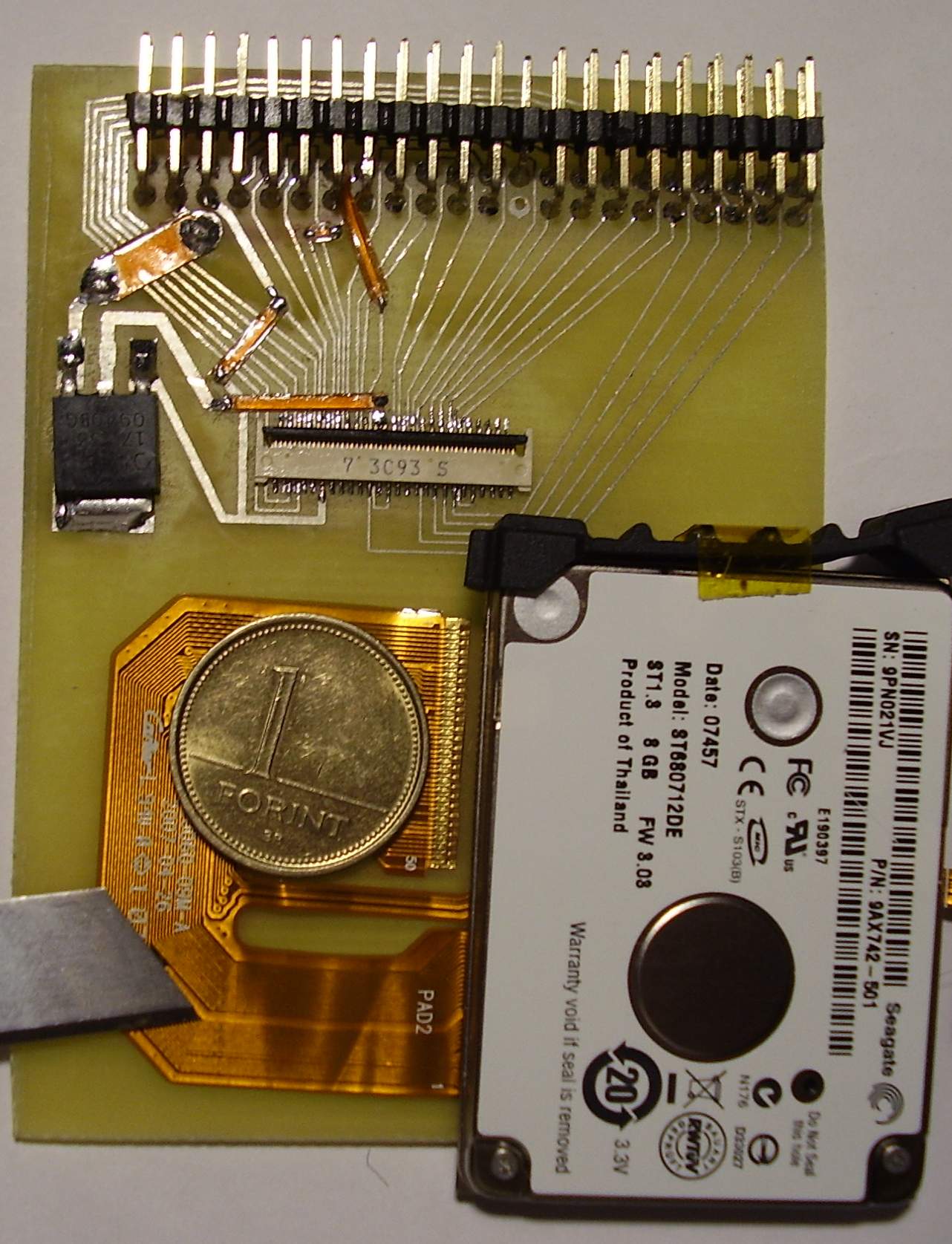

Vasalással nem tudsz olyan finom mintázatot előállítani, mint a fotózásos eljárással. Gondolom, még nem volt dolgod TQFP100-as tokkal, 0.4-es lábtávval.
Hosszú távon mindenképpen a fotós eljárást javaslom mindenkinek, különösen akkor, ha nem egy darab készül az áramkörökből.

Őszintén azólva 1-2 db-os példányszámmal dolgozok, és emellé még be kellene szereznem előhívót, fotolakkot, uv lámpát, ami nem érné meg nekem. Maradok a vasalásnál. Egyébként lehet ilyen finomságú nyákot is készíteni vasalással, volt szerencsém ismerősnek pár munkáját látni...

„Vasalással nem tudsz olyan finom mintázatot előállítani, mint a fotózásos eljárással”
Á dehogynem még olyat is ,amit már a fotózással pont nem .Mert van az előhívó oldat leszedi merthogy a vékony vonalnak nincs annyi tartása mint egy vastagabbnak.Vagy pedig már levilágításkor eleve sérül.
