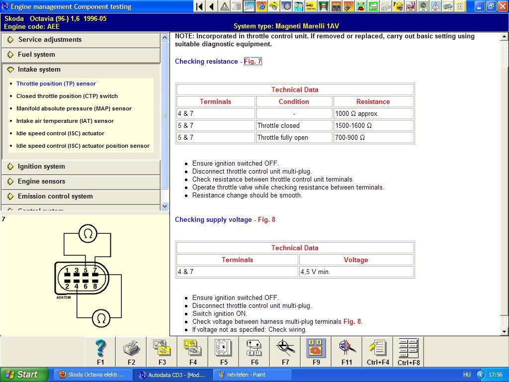

Adott egy 2002-es octavia AEE motorkódos szépség. Meleg motornál, piros lámpás indulásnál néha erőtlenné válik a drága. Motor leállítás után jó egy ideig. Kérdés: lambdaszonda hiba okozhatja? Ha igen hol találom a csatiját, hogy széthúzzam.
Képes segítséget szívesem fogadom.
Köszönöm mindenkinek

(#) VIM válasza csajtifajt hozzászólására (») Jan 9, 2014 /
Szia! Ez az érzékelő mindig problémás szokott lenni a fojtószelepállás érzékelőben. A lambdát pedig vissza tudod keresni a vezetékén haladva, mert mindjárt a kiömlő toroknál az öntvénybe van betekerve a szonda, a hűtőnél lefelé nézve megtalálod.
