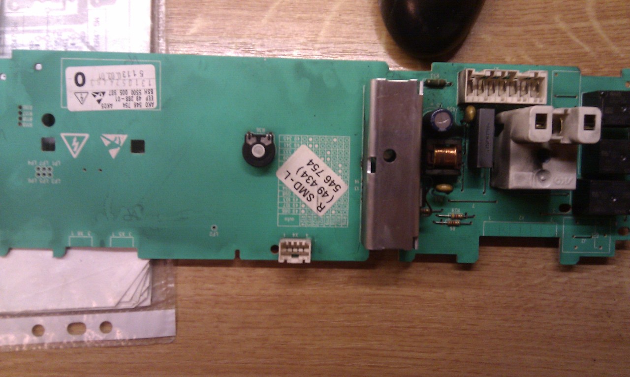

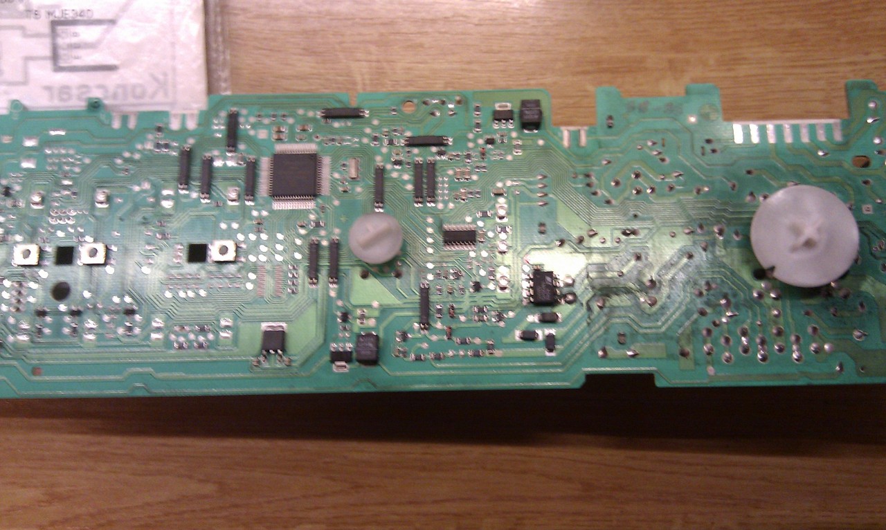

Sziasztok! Segítséget szeretnék kérni. Egy Bosch mosógép vezérlőpanelen szétéget a TNY254G alkatrész. Mitől lehetett, és milyen funkciót lát el az áramkörben ez a nyavajás? Várom nagyon a segítségetek. Köszi.

(#) Ricsi89 válasza Koncsar hozzászólására (») Jan 8, 2014 /
Milyen infó kell még? Ez egy kapcsolóüzemű táp vezérlője. Ezer és egy okból el tud szállni. Sőt még ok nélkül is.
(#) Koncsar válasza Ricsi89 hozzászólására (») Jan 8, 2014 /
Szia! Köszi. Próbáljam meg kicserélni? Van esély, hogy jó lesz? 3 diódát kimértem ami mellette van, azok jók. Ellenállások is jónak tünnek. A mosógép vezérlő topikba átvittem a témát.
A hozzászólás módosítva: Jan 8, 2014
(#) Buvarruha válasza Koncsar hozzászólására (») Jan 8, 2014 /
Menetzárlatos tekercstől és rosz konditól is tönkremehet, de akár ok nélkül is.
Ott a táp környéki elektrolit kondikat érdemes még átnézni, utána beletenni egy új IC-t.
2 db van belőle.

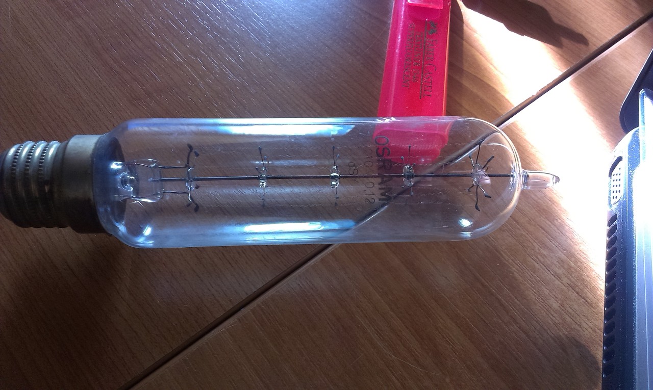

Ez a cső mire való, világít vagy áramkorlátként használható valamihez?
Osram 70-210V 0,12A dSY
(#) czibulak válasza Tama89 hozzászólására (») Jan 12, 2014 /
Meglátásom szerint világít de nagyon vadul, azt hiszem az iLYesmivel sorba kell kötni egy tekercset áramkorlátnak.
Valami különleges fényforrás lehet valamiLYen konkrét célra, teszem azt mozigép, vagy hasonló.
Ha mondjuk az udvaron akarsz vele fényeskedni kell rá valami matt búra mert nincs rajta tompítás így nagyon vakít.
EJNYE!

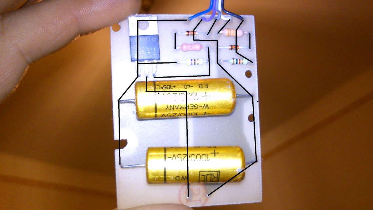

Sziasztok! Találtam pár nyáklapot, és szeretném tudni, hogy tulajdonképpen mire valók.. Mindegyik ugyan az, csak az IC típusa más. Az első képen lévő lapon TIC46D típusú (szerintem) triak látható, viszont a másodikon egy BStC1033 típusú valami van, ezt viszont nem is tudom mi lehet. Valakinek van ötlete mi lehet ez a kapcsolás? A fotókon jelöltem az alkatrészek kapcsolatát...
