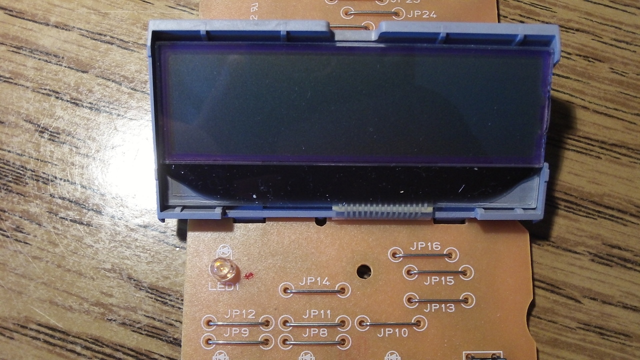

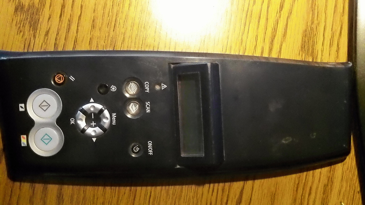

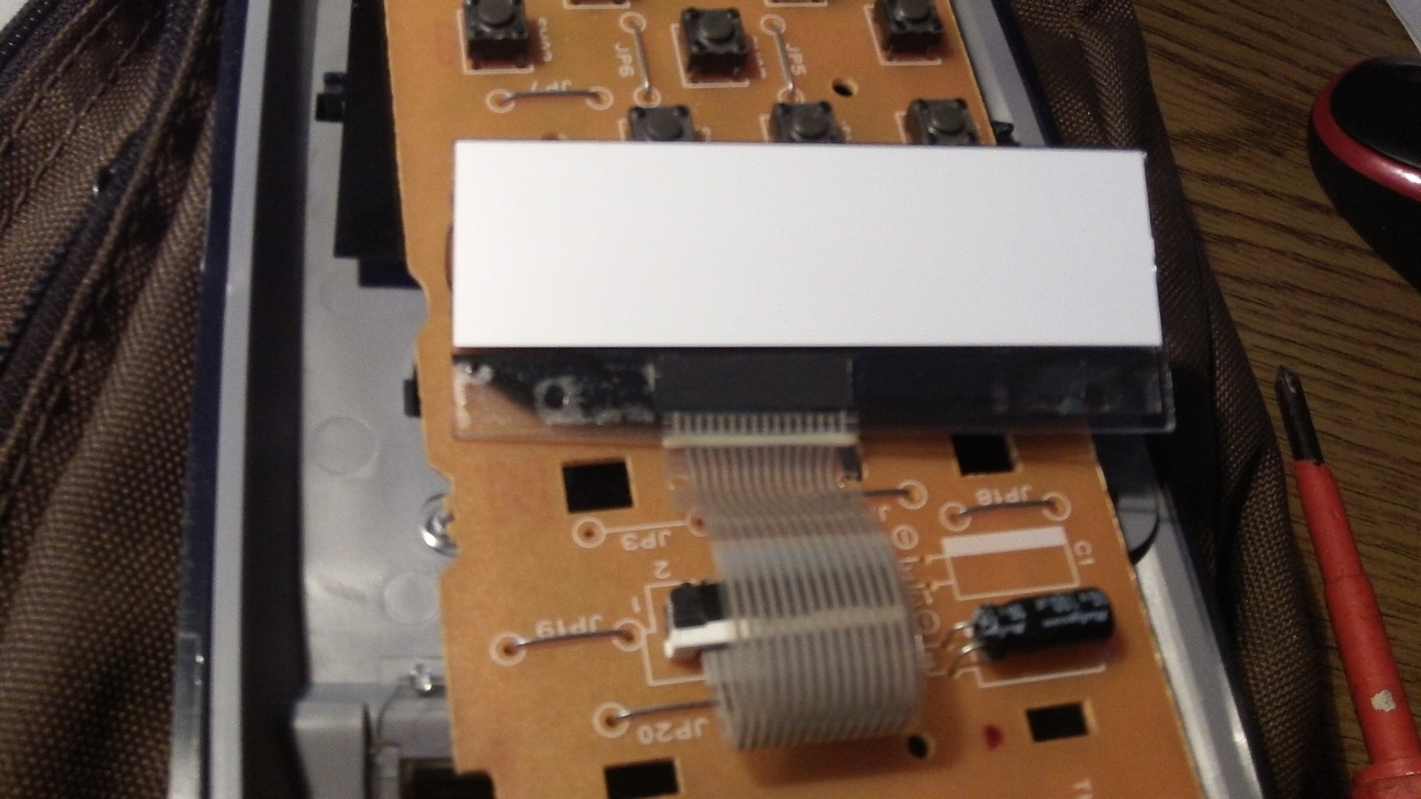

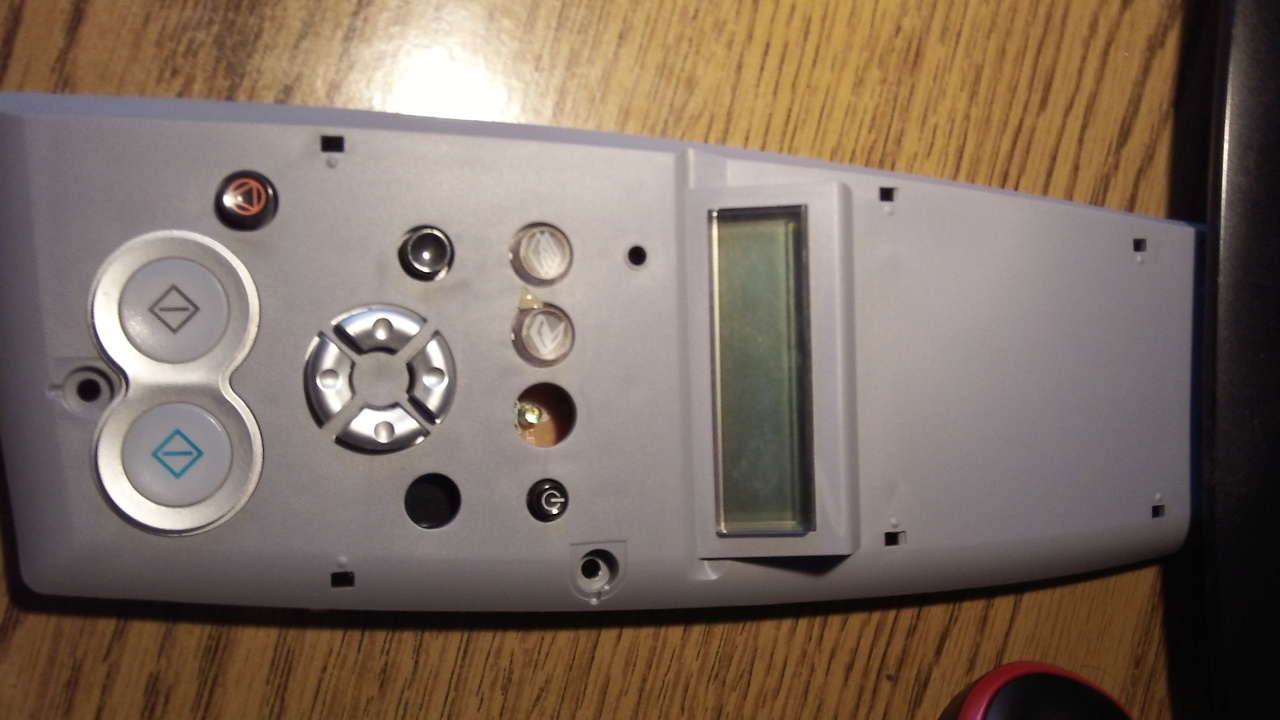

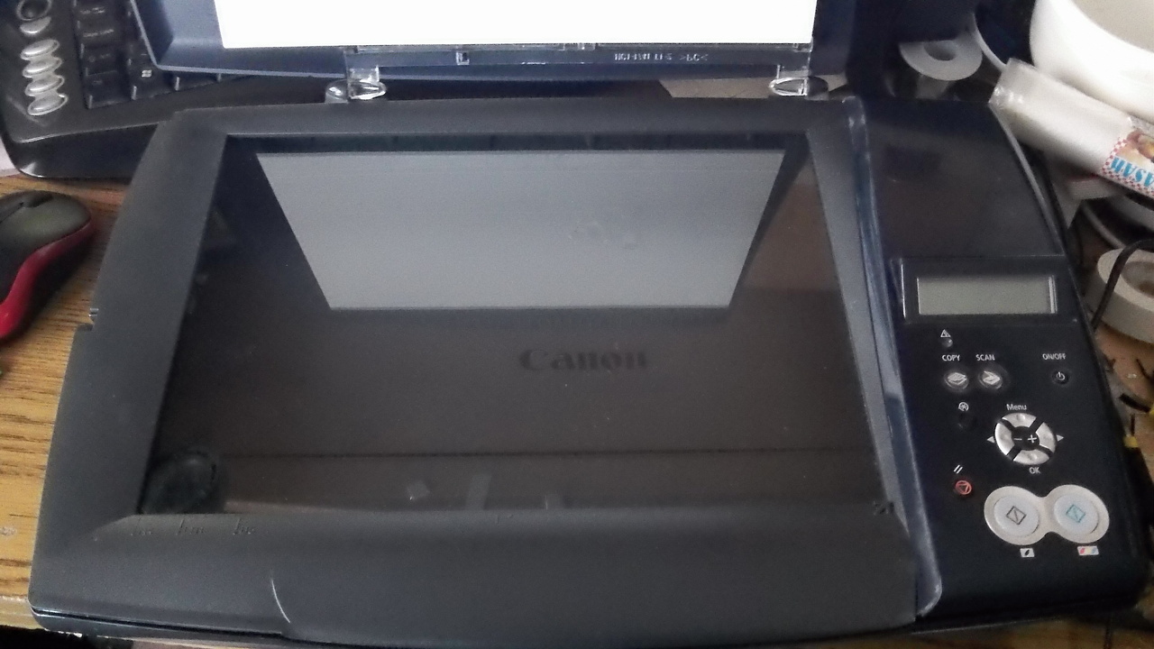

Bontásra került nállam egy Canon SmartBase MP 360 tintasugaras multifunkciós gép.....
Mielőtt nagyon szétkaptam volna eszembe jutott hogy a szkenner részéből csinálhatnék egy levilágítót úgyis olyan fain kezelőpult van a jobb szélén!
Szét is kaptam de nem kerültem közelebb az LCD-tipusához...
Ezáltal ahhoz se hogy hogyan tudnám meghajtani!
Esetleg ha van valakinek ötlete.....
(#) Ricsi89 válasza SzT3 hozzászólására (») Ápr 1, 2014 /
14 lába van, sima karakteres kijelzőnek néz ki. Nézd meg a táplábait, ha azok ugyanott vannak, mint egy sima 2X16 karakteres kijelzőnek, akkor valószínű, hogy a többi is ugyanaz.

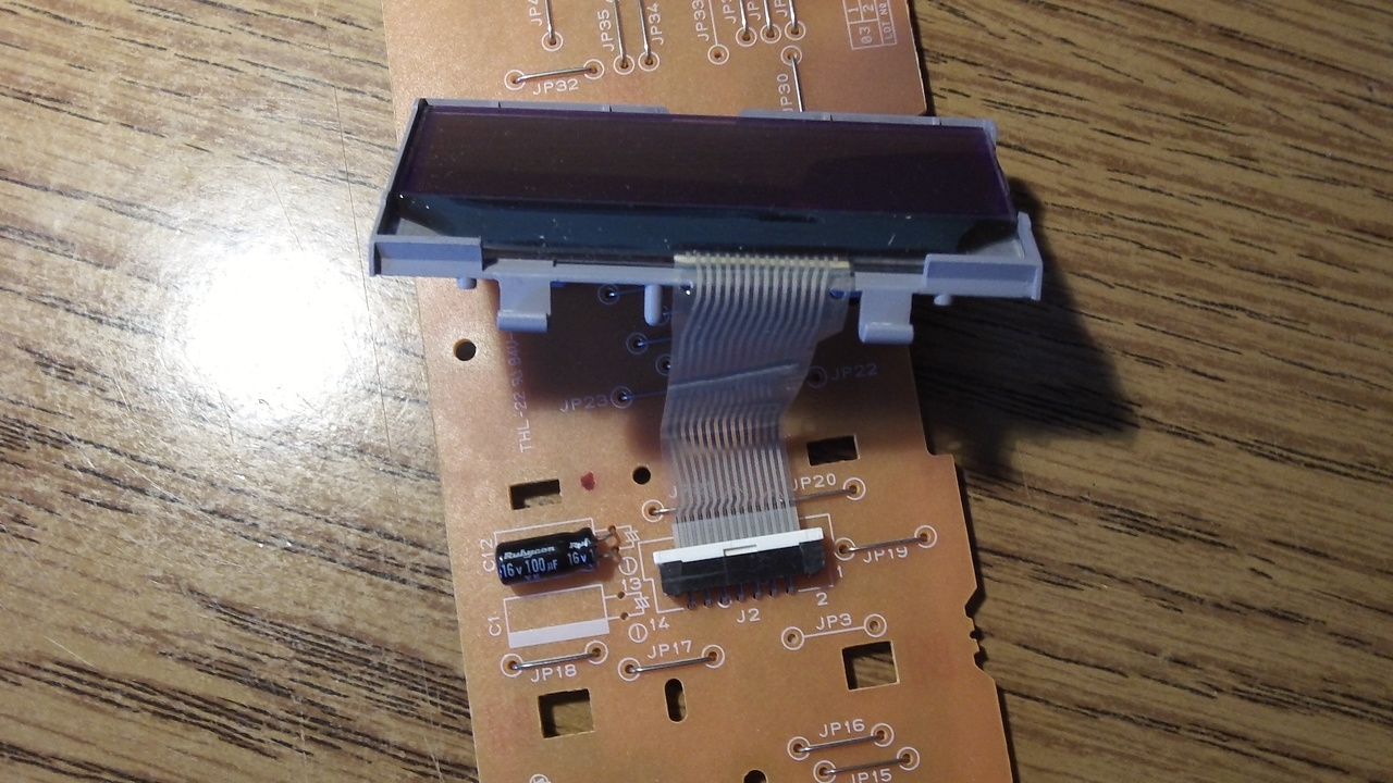

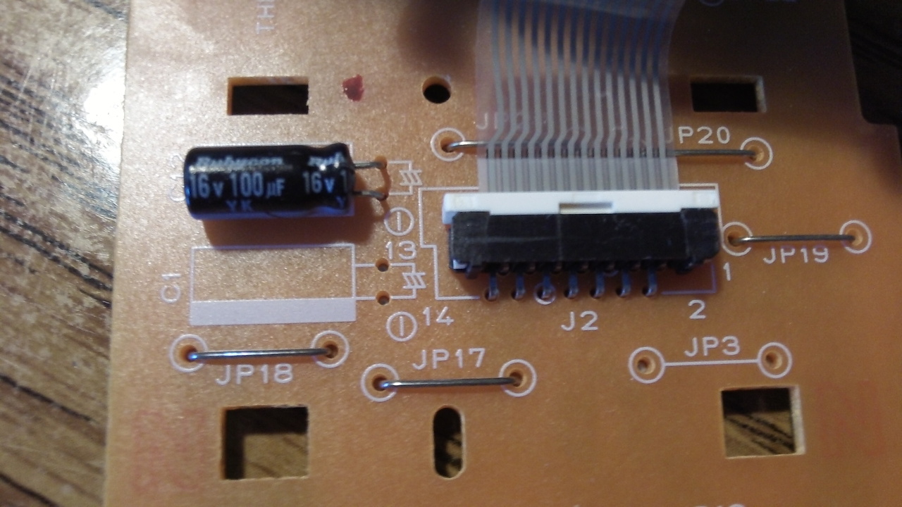

(#) SzT3 válasza Ricsi89 hozzászólására (») Ápr 1, 2014 /
Hát hogy őszinte legyek túl sokat nem látok belőle!
Kivettem a tokozásból de a mellékelt kép alapján látszik hogy ott se lettem sokkal okosabb.
lehet hogy sima 2x16 karakteres csak nincs rajta háttérvilágítás?
mert a fogadónyákból se derül ki túl sok minden..
A hozzászólás módosítva: Ápr 1, 2014
Elképzelhető, hogy az lesz. Van a nyákon egy elektrolitkondi, azt nézd meg, hátha csatlakozik a kijelző csatijához. Esetleg nézz szét, hátha találsz egy testpontot és azt megnézni hová megy a kijelző csatin.

(#) SzT3 válasza Ricsi89 hozzászólására (») Ápr 3, 2014 /
Az elko negativ pólusát multiméterrel kicsengetve az LCD 6 és 14 -es lábával sipol.. azaz ezek vannak elvileg testen!?
Amúgy elég sok lába az lcd nek ebbe az ic-be megy bele!
Próbáltam 3 és 5 V vel meghajtani 13-14 es lábról.. ( gondoltam hátha eredeti 14 lábas lcd csak fordítva.... De semmi.. pedig az lcd tuti jó

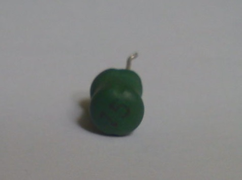

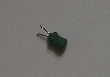

Az alábbi képeken látható alkatrész micsoda?
A hozzászólás módosítva: Ápr 4, 2014
(#) nagym6 válasza shirke hozzászólására (») Ápr 4, 2014 /
Induktivitás néz így ki. Multiméterrel mérjél ellenállást a két lába között. Ha 1-2 vagy néhány Ohm körül van, akkor minden bizonnyal az.
(#) shirke válasza nagym6 hozzászólására (») Ápr 4, 2014 /
0.5 ohmot mutat, akkor tényleg induktivitás. A tetején van egy 15-ös szám, ez a mérete, ugye?

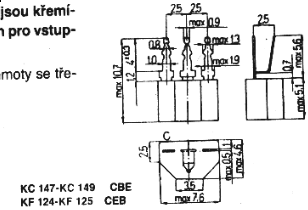

(#) JaniK válasza shirke hozzászólására (») Ápr 4, 2014 / 3
Szia.
Akkor egy kis segítséget adnék.
Hangfrekvencia :
KC147 <ekv. BC547> - bordó
KC148 <ekv. BC548> - kék
KC149 <ekv. BC549> - fehér
Magas frekvencia :
KF124 <ekv. BF254; ~ BF224> - sárga
KF125 <ekv. BF255; ~ BF225> - zold
A mellékelt ábrán a tok bekotése van.
JaniK
