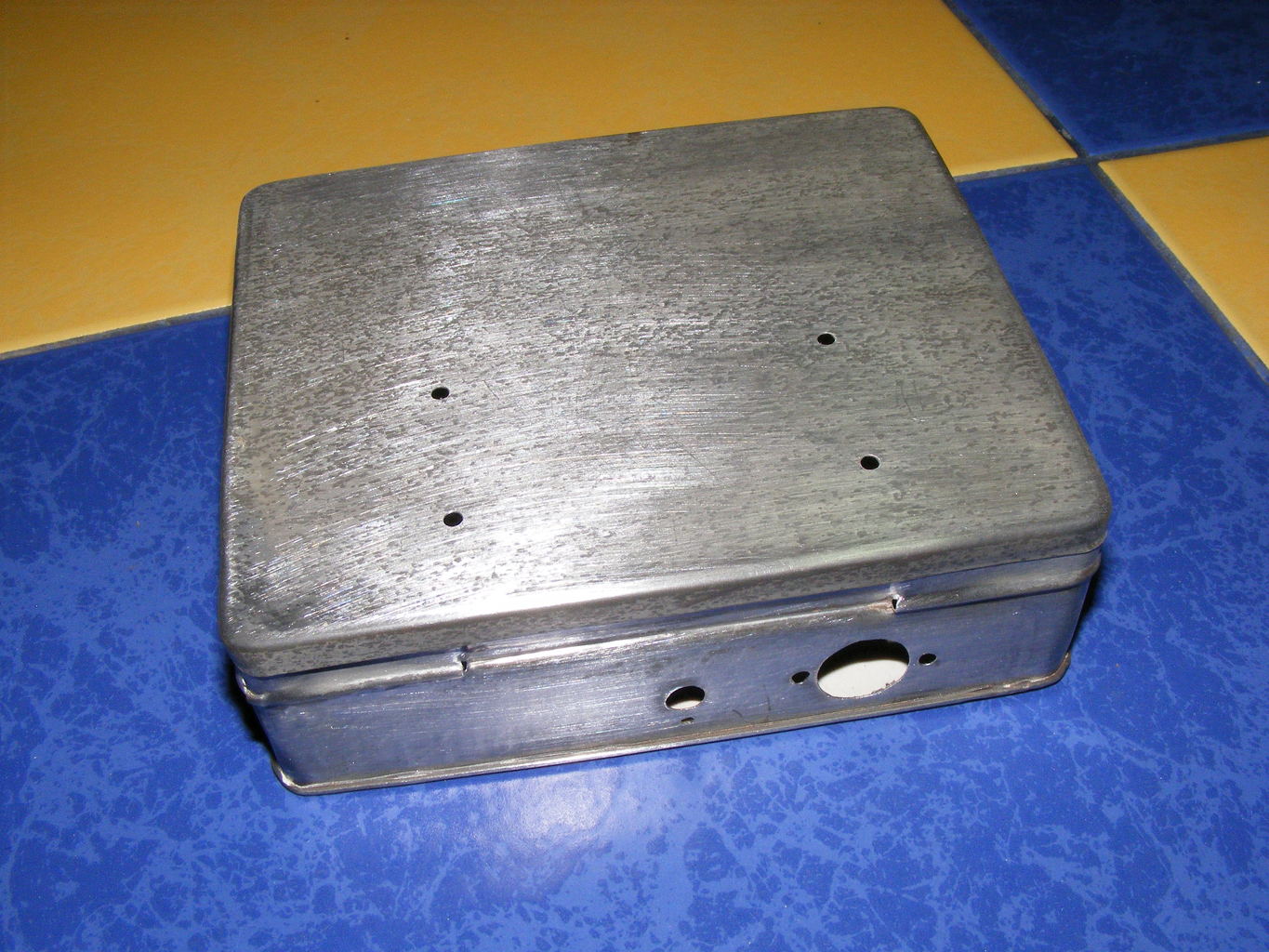

Egy teljesen zárt kis doboz lenne megfelelő. Ilyesmi:
(#) grindlock válasza Moszkvai hozzászólására (») Jan 12, 2014 /
köszi a tippeket. Használaton kívüli fém sütis doboz jó lehet? Arra a legkönnyebb lukakat fúrni. Köszi

(#) Moszkvai válasza grindlock hozzászólására (») Jan 12, 2014 /
Persze, tökéletes! Az alufóliával nem szenvednék, a helyedben, mert ha valamit véletlen összezár, akkor lehet javítgatni. Ha már úgy is szétszeded, akkor a GND pontot úgy alakítsd ki, hogy a nyákon megkeresed a tápegységhez legközelebb eső GND pontot és oda kötöd a doboz TEST-jét.
Tegyél egy csavart a fémdoboz bemeneti részéhez, ahová majd a lemezjátszó TEST-jét kötöd.
Az RCA aljazatokat árnyékolását, pedig szigeteld el a fém doboztól, és vezetékkel kösd a nyák GND-jére, úgy, hogy azok csak a nyákon találkozzanak a TEST-el.
