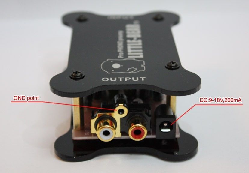

(#) grindlock hozzászólása Jan 11, 2014 /
sziasztok
Kis segítséget szeretnék kérni.
Nemrég vettem egy használt Marantz TT165-ös lemezjátszót + hozzá egy RIAA korrektort az ebay-en.
Össze is raktam a szettet, és így kötöttem be a házimozi erősítőmbe.
1. Az első hiba jelenség az, hogy iszonyatos búgást hallani, ha nem szól a zene.
A búgás akkor is hallható, ha a lemezjátszó ki van húzva a 220V-os csatlakozóból.
Ha az RIAA korrektort is áramtalanítom, akkor nagyon halkan, de hallani a búgást.
Ha levettem a hangszedőt, akkor még erősebben lehet hallani a búgást.
Gondolom, a probléma az lehet, hogy nincs leföldelve. A föld kábelt hova kellene kötni? A házimozi hátfalán nincs földelőcsavar, illetve fa a borítás, így fémlaphoz sem tudnám kötni. Hogy lehetne ezt a problémát megoldani?
2. a második baj, hogy a lemezeket nagyon torzítva játssza le mostanában, amit nem tudok mire vélni. Ugyanezeket a lemezeket pár napja élvezhető hangminőségben játszotta le.
Köszi a segítséget előre is
(#) Moszkvai válasza grindlock hozzászólására (») Jan 11, 2014 /
Ha a lemezjátszón a RCA-kon /és a 220V-on/ kívül találsz még egy szál vezetéket kivezetve, akkor azt a RIAA korrektor GND-jére kell rákötni, azon meg kellene lennie a helyének.
Valamilyen csavarszerűség alá kell beszorítani. A korrektor és az erősítő között már nincs ilyen külön kapcsolat, ott már az RCA árnyékolásával van megoldva.
Ha ez a búgás megoldódott, akkor lehet foglalkozni a másodikkal.

(#) CHZ válasza grindlock hozzászólására (») Jan 12, 2014 /
Egy kép a korrektorról segíthetne.
A földelő vezetéket a korrektor fém házához kellene kötni, erre csatlakozási lehetőség is van jól megépített előerősítő dobozán. Ha ez nincs, ki kell alakítani.

(#) grindlock válasza CHZ hozzászólására (») Jan 12, 2014 /
(#) grindlock válasza Moszkvai hozzászólására (») Jan 12, 2014 /
Köszi, ő a korrektor, van egy GND slotja:
Torzítás: de egyik napról a másikra beáll a hiba? Pénteken még ok volt, szombaton már nem... Ez hogy van?
(#) Moszkvai válasza grindlock hozzászólására (») Jan 12, 2014 /
Igen, az lesz, csak a csavar hiányzik belőle. Tegyél bele egy csavart és rögzítsd oda azt az egy szál vezetéket. Viszont az lenne még a kérdés, hogy a korrektor alja és teteje miből van?
A hozzászólás módosítva: Jan 12, 2014
nekem keményített műanyagnak tűnik. A korrektor output részén is van GND csatlakozás. annak van jelentősége?
Ha műanyag és nem fém akkor az baj lehet. A korrektort illene fém dobozba helyezni, amit szintén egy vezetékkel rá kell kötni a GND-re. Vagyis árnyékolni kell. Így mindenféle zavarokat összeszed a levegőből, amit aztán felerősít. A kimeneti részen nem érdekes a GND.
akkor le kéne cserélnem fémlapokra ezeket? Alufólia borítás belülre elég?
Szerintem az is kevés, ha alul felül fém lap van, mert attól még bejutnak a rádió frequenciás jelek.
Egy teljesen zárt kis doboz lenne megfelelő. Ilyesmi:
Persze, tökéletes! Az alufóliával nem szenvednék, a helyedben, mert ha valamit véletlen összezár, akkor lehet javítgatni. Ha már úgy is szétszeded, akkor a GND pontot úgy alakítsd ki, hogy a nyákon megkeresed a tápegységhez legközelebb eső GND pontot és oda kötöd a doboz TEST-jét.
Tegyél egy csavart a fémdoboz bemeneti részéhez, ahová majd a lemezjátszó TEST-jét kötöd.
Az RCA aljazatokat árnyékolását, pedig szigeteld el a fém doboztól, és vezetékkel kösd a nyák GND-jére, úgy, hogy azok csak a nyákon találkozzanak a TEST-el.
milyen torzítás: teljes torzítás... Halk + recseg, alig lehet kihallani a részleteket.
A GND vezetéket bekötötted egy próbára? Volt változás?
igen, beszorítottam a vezetéket a GND slotba, így kb 30%-ára csökkent a búgás.
az erősítő 50%-os hangerő fokozatán nem hallani a búgást, így ezzel együtt tudok élni...
illetve mégsem jó, semmi változás... Amikor írtam, akkor OK volt, most ugyanolyan, mintha semmi sem történt volna...
Akkor valami forrasztási hibára gyanakszom. Mozgasd meg az aljzatokat, bekapcsolt állapotban, az erősítő legyen kis hangerőn. Ha van javulás, akkor a panelon lehet forrasztási hiba az aljzatoknál. Minden jelenség amit leírtál erre a hibára utal.
Tuti, hogy az RIAA a hunyó, mert ha kihúzom a lemezjátszó RCA bemenetét az RIAA inputból, pont ugyanúgy zúg, mintha be lenne kötve a lemezjátszó. Az árnyékolás biztosan fog kelleni, mert érezhető a hangján, ha pl. egy elektromos vezetékhez közelebb rakom...
vagy veszek egy másik RIAA-t, mert a javítást önmagam nem tudom megtenni...
Megoldás a jobb elhelyezésben rejlik, minden zavartól el kell távolítani az előfokot és a lemezjátszót, ha a dobozolása nem teszi védetté. Egyszerűbb, mint átdobozolni.
