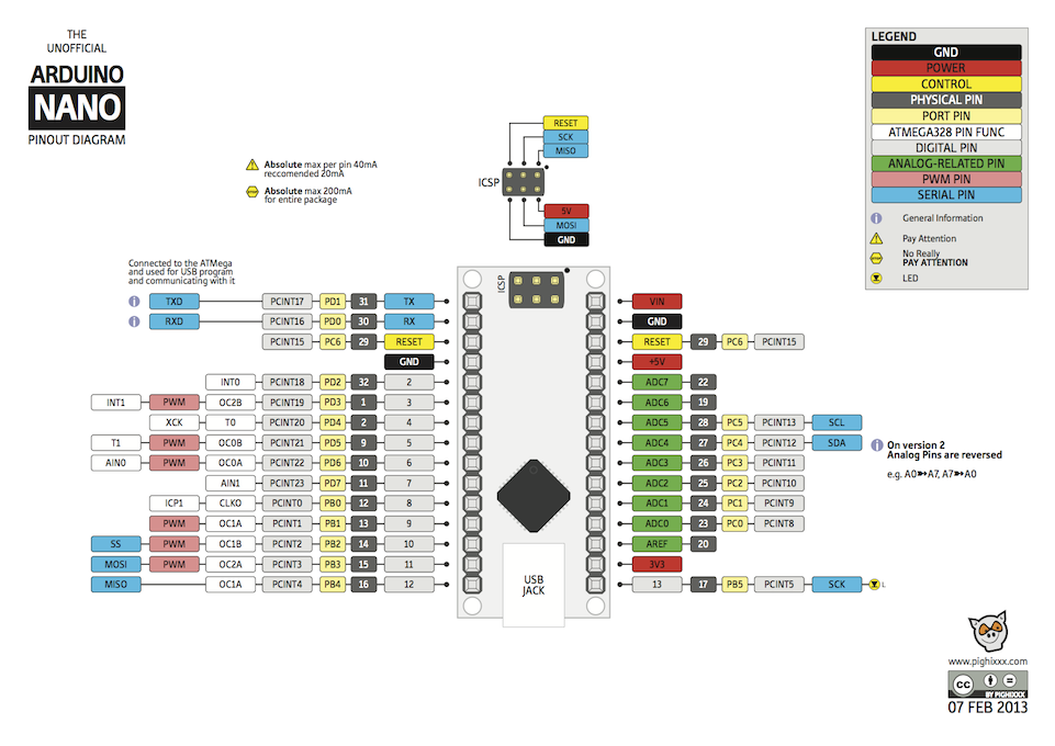

(#) icserny válasza Kera_Will hozzászólására (») Jan 12, 2014 /
„Hogyan lehet 1 bytetot kiküldeni a portokra?”
Arduino nano esetén csak a PORTD jöhet szóba 8 bitesként, de ennek legalsó két bitje a soros port RXD és TXD kivezetése. Csak ezek feláldozásával lehet használni a
  1. PORTD = érték;
értékadást, amit Róbert ajánlott.
A hozzászólás módosítva: Jan 12, 2014
(#) Kera_Will válasza icserny hozzászólására (») Jan 12, 2014 /
Igen erre gondoltam :
„legalsó két bitje a soros port RXD és TXD kivezetése. Csak ezek feláldozásával lehet használni a”
Amikor a HW fizikai kialakítását figyelembe vegyük.
(#) Kera_Will válasza Kera_Will hozzászólására (») Jan 12, 2014 /
Remek akkor így fut és így lehet byteot írni ki !
DDRD-t fontos beállítani !
  1. byte ezabyteno ;
  2. #define allout 255
  3.
  4. // the setup routine runs once when you press reset:
  5. void setup() {
  6.   DDRD = allout; //direction register FF
  7.   PORTD = 0;   //port out reset
  8.   ezabyteno = 0; //byte reset
  9. }
  10.
  11. // the loop routine runs over and over again forever:
  12. void loop()
  13.
  14. {
  15.   PORTD = ezabyteno;   // PORTD
  16.   delay(50);               // wait for a delay
  17.   ezabyteno = ezabyteno + 1;    // ezabyteno increment
  18.                  //
  19. }
(#) TavIR-AVR válasza Kera_Will hozzászólására (») Jan 13, 2014 /
Simán keverheted a C-t és az Arduino-t. Csak vigyázz, nehogy olyat használj, amit az Arduino is használ a háttérben! (Pl. timer0)
(#) Kera_Will válasza TavIR-AVR hozzászólására (») Jan 13, 2014 /
Igen ezt gondoltam , ennyire mélyre nem akarok nyúlni az Arduinoba .
De közben jobban megnézve a PORTD állapotára nem biztató a helyzet.
RESET gomb esetén a D0 magas marad és a "bootja" során a D0+D1 is magasan van.
Ez kissé hazárdossá teheti a bekapcsolási állapotokat.
A hozzászólás módosítva: Jan 13, 2014
Igen. A Bootloader miatt van így. De ha nincs bootloader, akkor minden láb bekapcsoláskor _bemenet_.
