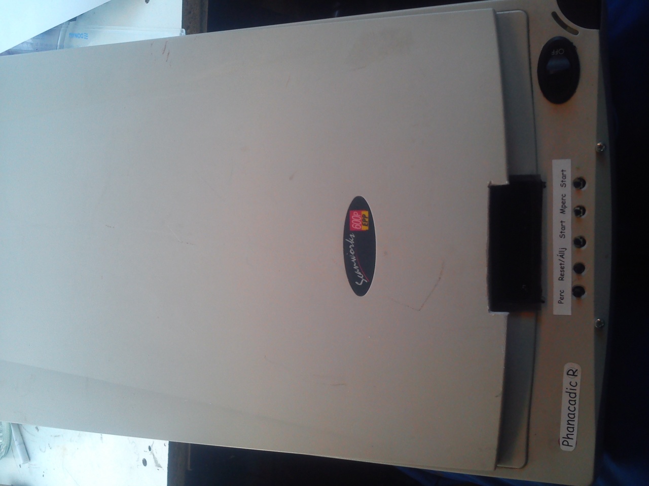

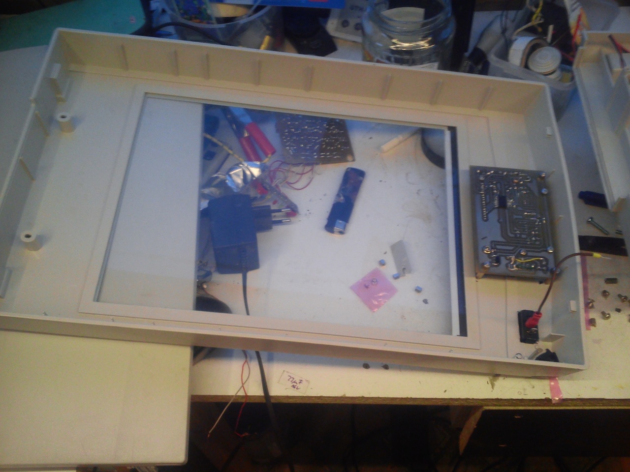

96db.

A levilágítási idő 4-és 5 perc között van, 4 percnél megmarta a megmaradó részt is 5 percnél ez már nincs.

(#) vladcepes válasza Zoli1974 hozzászólására (») Jan 14, 2014 /
Szia! Bevált a levilágító? Szerintetek ilyen UV led jó bele? Gondolom ebbe is hasonló lehet.
(#) Zoli1974 válasza vladcepes hozzászólására (») Jan 14, 2014 /
Szia! A levilágító tökéletes lett. A led amit linkeltél nem jó mert 30°-os a világítási szöge. Minimum 120°-os világítószögű kell.
(#) Alkotó válasza Zoli1974 hozzászólására (») Jan 14, 2014 /
Jobb a nagyobb szög, de kisebb szöggel is egyenletes lehet a levilágítás. A LED-ek sűrűsége, és a tárgylemeztől való távolsága alapján ellenőrizhetőek a geometriai viszonyok.

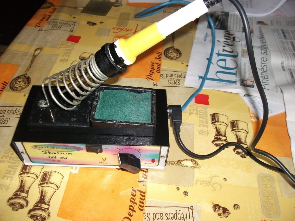

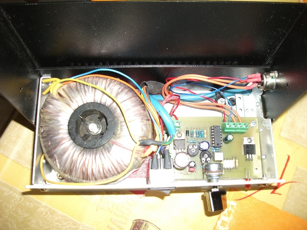

Hosszas vívódás után belevágtam egy forrasztóállomás elkészítésébe. Bár korábban erősen kardot törtem a 40 évi pillanatpákás múltam révén a klasszikus cseh páka mellett, rá kellett jönnöm hogy egyik-másik kész panelterv olyan 3,14csányi forrfejeket használ, hogy azt már akármivel nem lehet megoldani. No meg kezd hódítani nálam is az smd technika időnként, gondoltam egy próbát megér...
Hálás köszönet a JLT-02 nyákterv megosztójának, elsőre működött a cucc ahogy kell. Szerencsére még a Welleres időszakomból maradt egy pákatartóm is, úgyhogy a gyári ötödéből nagyjából meúsztam a "projectet".
Tudom az angol feliratok miatt majd lesz aki neheztel, de ezeket az előlapokat én a CorelDraw segítségével szoktam kivitelezni, és abba még nem sikerült a CE betűkészletet importálnom. Ezért aztán a Forrasztóállomás meg egyéb ékezetes kifejezések nem működnek. meg különben is... nekem így jobban bejön
Valahogy így néz ki :

Köszönöm! Azt kell hogy mondjam, meghajolok az új generáció előtt, és elismerem, a pillanatpákánál sokkal kényelmesebb, és perfekt pillanatok alatt megforrasztottam vele első "tűhegyespákás" alkotmányomat. A Weller kattogóshoz képest egy álom vele dolgozni.
Szerintem Te is vágj bele nyugodtan, ezzel nem fizetsz rá. Az egész mindenestől kijött 5 darab ezresből, meg két délután vacakolás.
Remélhetőleg a JLT is majd bírja a strapát, olyan 22V körül kap impulzusban, elég kíméletesnek tűnik a meghajtása.
(#) Alkotó válasza Szpisti hozzászólására (») Jan 18, 2014 /
A Corel bármilyen karaktert megjelenít, és a saját betűkészleteinek többsége 100%-ban magyar kompatibilis. (Én is sokat használom, mert a nyomdák szeretik ebben kapni az anyagokat.) De ha neked az idegen nyelvezet szimpatikusabb, akkor azt sikerült elérni.
(Elsőre az a gyanúm, ez nem a JLT02 eredeti kapcsolása, de semmit se számít ha jól működik.)

(#) bencikusz válasza Szpisti hozzászólására (») Jan 18, 2014 /
Szép munka!
A poti csálé, vagy a kép csalóka?
Üdv.b
(#) Kovabe válasza bencikusz hozzászólására (») Jan 18, 2014 /
Nem csálé csaok nem simul a laphoz.
A hozzászólás módosítva: Jan 18, 2014
(#) Szpisti válasza bencikusz hozzászólására (») Jan 18, 2014 /
Kösssz A poti csak felülről csálé, szemből elmegy... Amúgy meg nem szándékozom beskálázni, nagyjából kitapasztaltam, hogy az alsó végállásban éppcsak megolvasztja a "cint", a felsőben meg eléggé füstölős már. Úgyhogy marad középállásban, de majd megmérem a hőfokát a jövő héten.
Alkotó... Már régóta tervezem, hogy kitökölöm, hogyan lehet importálni a többi TTF-et, de majd egyszer tán sikerül rászánni magam.
A panelt vzoole leírása alapján építettem, mert itt a helyi szaküzletben sikerült egy tartalék JLT-02 pákát jó áron beszereznem. De állítólag az is egy másik márka paneljéből készült másolat.
Lényeg hogy pöpecül működik.
