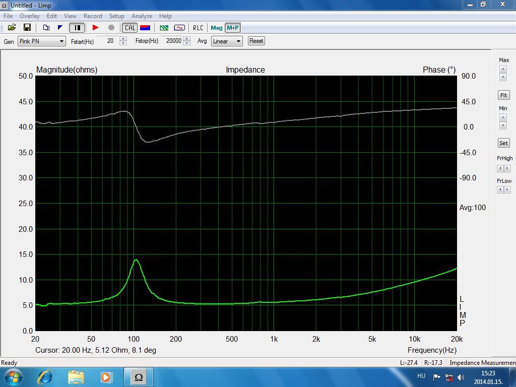

(#) andras99 hozzászólása Jan 15, 2014 /
Igazán nem akarom teleoffolni a témát, de a hangkártya volt a ludas. Itt látható egy H2000 HC17-580-as szélessávú impedanciamenete. (100 átlagolással, bár át fogom állítani 10-re, ahogy Ptesza is javasolta) Az impedanciaérték még nincs rendesen beállítva, egyenlőre örültem hogy működik. (Egyébként a műszerem zsinórjának tényleg annyi az ellenállása! Valami vékony *** amit gyárilag adtak hozzá... )

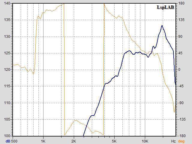

Nem, AKAI, ortodinamikus.

(#) ptesza válasza andras99 hozzászólására (») Jan 16, 2014 /
Nekem ebből nem úgy tűnik. Már most is nagyon szépen esik pl egy másodrendű váltóval meg is lehetne formázni ,valami váltható esésre. 6-10kHz ig OK -felette meg egy notch filterrel le lehet gyalulni.
