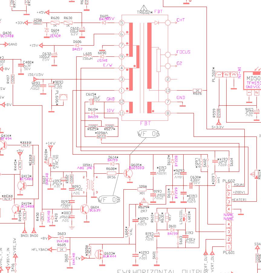

(#) bubuc17 hozzászólása Jan 16, 2014 /
A sortrafó okozhatja vagy a tápegység fele keressem majd a hibát?
És köszönöm a segítséget.
(#) kadarist válasza bubuc17 hozzászólására (») Jan 16, 2014 /
A sortrafóról jön ez a feszültség és egyenirányítás, pufferelés után megy a képcsőpanelre.

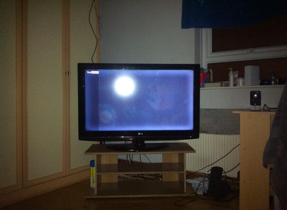

(#) depi52 hozzászólása Jan 17, 2014 /
Lg5010-es Tv-nél mi okozhat ilyen hibát kb a bekapcsolás után 10s -el jelentkezik a hiba, kép mellékelve.
(#) Collider válasza depi52 hozzászólására (») Jan 17, 2014 /
A gömbvillám a képen a hiba részét képezi?
(#) depi52 válasza Collider hozzászólására (») Jan 17, 2014 /
Az szerintem csak a vakú mert a barátom úgy jellemezte a hibát hogy behomályosodik a kijelző.
(#) kadarist válasza depi52 hozzászólására (») Jan 17, 2014 /
Csináljatok vaku nélküli képet!
A hozzászólás módosítva: Jan 17, 2014
(#) eyess válasza depi52 hozzászólására (») Jan 17, 2014 /
Lehet , hogy csak meg kellene töröli az elejét .

(#) depi52 válasza kadarist hozzászólására (») Jan 18, 2014 /
Oké amint el érem megmondom neki hogy készítsen új képet.
(#) bubuc17 válasza kadarist hozzászólására (») Jan 18, 2014 /
Kicseréltem a trafót így már lejjebb lehet szedni a fehérséget, csak nem teljesen.
Teljesen eltekerve még csak szürke és látni a visszafutást is. Lehet hogy csak a trafó nem teljesen azonos.
Egyenirányítást, pufferelést nem találtam. Egy ellenállás van sorosan kötve a képcső foglalat mellett.

(#) kadarist válasza bubuc17 hozzászólására (») Jan 18, 2014 / 1
Nézd meg a sortrafó 9-es lábáról induló tápvonalat. A 200V-ot a dióda katódján már mérned kell és persze tovább a képcsőpanelen is.
Így már meg is találtam.
Elég magas 250v letekerve és 300V feltekerve kb.
Ahogy néztem a kondik 250v ig vannak, jó hogy nem robbantak az ölembe (:
De mit tekersz? Ez a feszültség nem állítható, legfeljebb a hálózati tápfeszültség állításáva.
Trafó alsó trimerét tekergetve változik ez a feszültség.
Egyből az elkó lábain mértem ami a képcső panelon van. ( panelra is rá van írva hogy 200V )
És a képcsőpanelen lévő IC-re is rámegy ez a feszültség?
Igen ott van egyből az elkó mellet.
