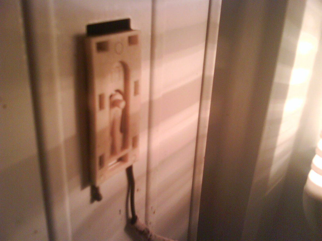

Sziasztok. Van egy Zanusi ZFt 162 ** csillagos hütő. Egy kompresszoros nem autómata leolvasztású. Cseréltem benne höfokszabályozót és változatlanul megfagy minden a hütőben. 1 fokozaton van a szabályzó és -4 C fok van a zöldség tárolónál benne. Ez szerintetek gáz hiba vagy szabályzó? Sűrűn bekapcsol.
(#) kaqkk válasza Zole hozzászólására (») Jan 19, 2014 /
Tegyél fel képet , hová építetted vissza a szabályzó kapilláris csövét ? És ha kérhetlek ne privátban ...
(#) Zole válasza kaqkk hozzászólására (») Jan 19, 2014 /
Igy sikerült.
(#) Zole hozzászólása Jan 19, 2014 /
Ugyan oda került vissza ahol a régi volt.
A fagyasztó rekesz alá be van téve a műanyag csepptálca ?
Igen be van téve és 'Téli állásban' van.
Akkor ,vagy nem megfelelő hőfokszabályzót tettél bele ,vagy kevés a gáz , vagy csökkent a kompresszor szállítóteljesítménye (a két utóbbi hiba házilag nem orvosolható)
