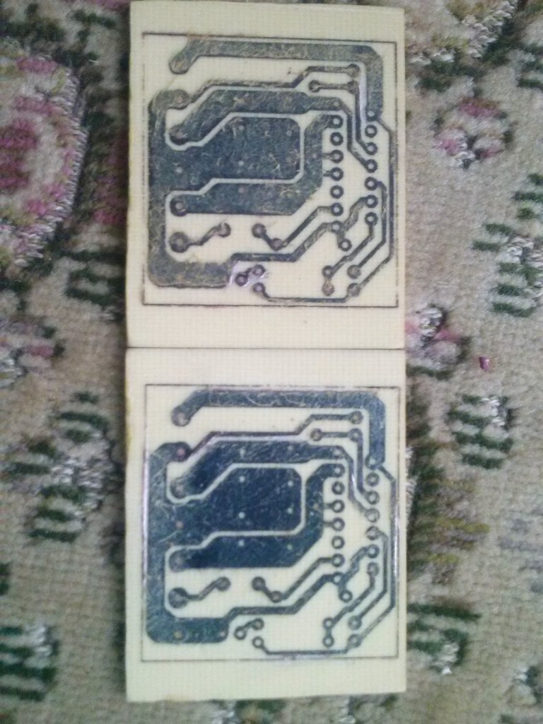

(#) Davidd hozzászólása Jan 18, 2014 /
Sziasztok! Szia Reloop! Azt szeretném tőlled kérdezni, hogy az egyszerű szimetrikus tápos tda7294-es panelt amit terveztél, azon mélyik ellenálláshoz kell nyúlni, hogy kicsit könnyebben ki lehessen vezérelni. Legtöbbet telefonról lenne hajtva és láttam valahol, hogy egy kicsit lehet még érzékenyebbé tenni.(mint a tda2030ast)
(#) reloop válasza Davidd hozzászólására (») Jan 18, 2014 /
Szia! A visszacsatolás 680 ohm-ját csökkentsd, telefonhoz 270 ohm-ot ajánlok.
Na készen is van. Mutatok róla néhány képet. A képeken még a bemeneten elektrolit kondik vannak, de kicseréltem mert ugyis topokat fog hajtani és 220nF-ot tettem be. Pöccre indult mind a 2. Arra lennék kiváncsi hogy a 10uf+220k helyet, ha tettem 22uf+100k ugyanazt értem el vele csak nagyobb áram folyik?(Mármint ugyanannyi a késleltetés csak 2x akkora áram folyik most az ellenálláson és a kondin?) Panel cseppet még koszos a nyomtatott résztőll de ezt nézzétek el nekem. Ahogyan mondtad 100µF tettem sorosan a 220 ohmal. Mélyben is jól szól, +/-22,5V ról 4 ohmal megterheltem, ment szépen. A képen lévő bordát csak kipróbálásra szoktam hasznáni.
Ügyes vagy! A nagyobb kondenzátortól a bekapcsolási késleltetés lesz hosszabb, nem számottevő az eltérés.
