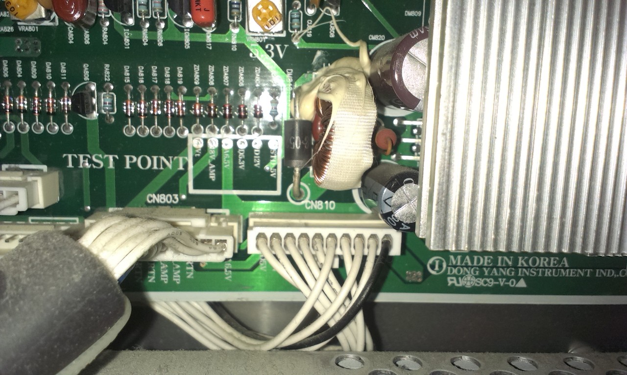

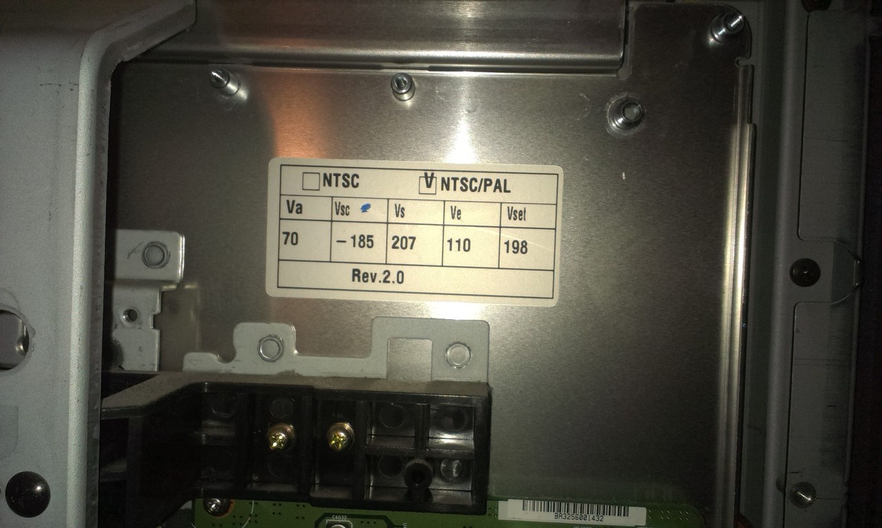

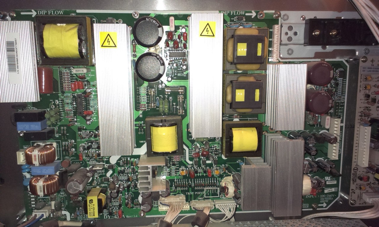

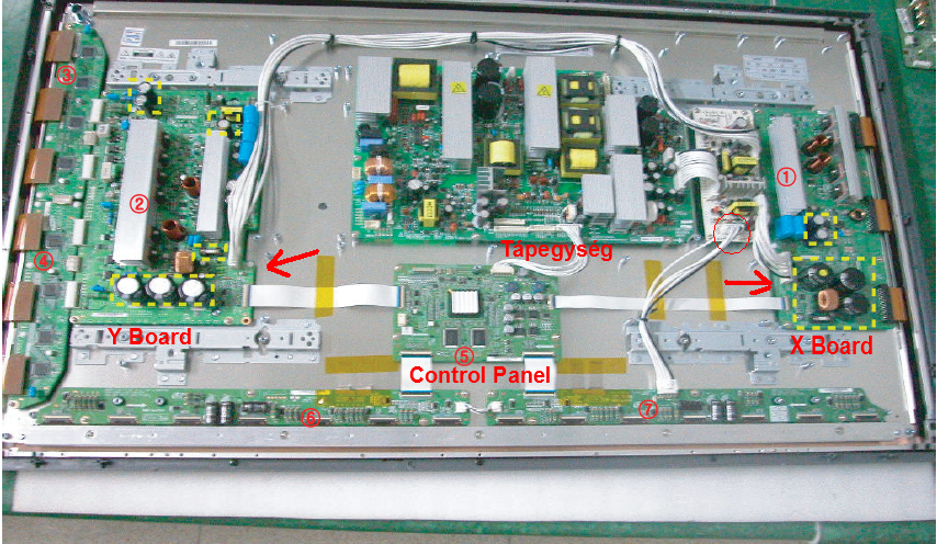

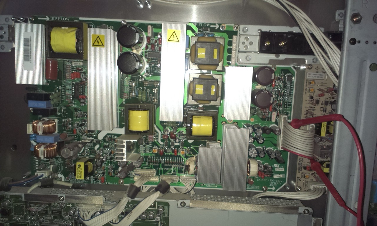

(#) spgabor válasza eyess hozzászólására (») Jan 23, 2014 /
pont egy hete kérdeztem egy plazma tv hibával kapcsolatban. Sajnos akkor nem tudtam a tanácsolt ellenőrzéseket elvégezni, csak most jutott rá időm.
Eyess kiindulásnak javasolta, hogy ellenőrizzem a feszültségeket. Azokat a benne lévő matrica alapján megnéztem. De sajnos nem mindegyiket tudtam. Három feszt találtam. Vs 207 volt helyett 205 volt-ot mértem. Valamint találtam egy nem 5, hanem 5.3 voltos feszt, ez 5,27 volt volt. Ezeket az értékeket stabilan tartotta a bekapcsolt állapotban és a hiba bekövetkezésekor is, ami tegnap éjfél körüli beüzemeléstől számított 5 óra után jött el. Ekkor megnéztem, hogy a kettő közül leesik-e valamelyik, áramtalanítottam a tv-t és a multimétert átdugtam a Va vezetékre (két multiméterem van, ezért egyszerre csak két feszt tudtam mérni). A táblázatban lévő többi feszt egyenlőre nem találtam.
A VA 70 voltos feszt ez után akartam mérni, de a tv nem akart stabilan bekapcsolni, így hagytam áramtalanítva reggelig. Sajnos reggel is még fenn állt ez a hiba. Amíg kb egy másodpercig bekapcsolt addig a 70 voltos ágra olyan 69-et mutatott a multiméter, de mivel ez ki-be kapcsolgatásnál volt, ezért erre nem tudom azt mondani hogy stabil egyenlőre. Talán estig megnyugszik a tv és akkor újra bír pár órát, amivel ezt a feszt is tudom ellenőrizni.
Valamint a kb öt órás üzem után megnéztem a hűtőbordákat. Kézrátétellel talán kettő volt melegebb a többinél, de azok is bőven még a normális határon belül voltak, nem éreztem forrónak őket.
Valamint annyival kiegészíteném a múlt heti hibabeírásom, hogy amikor a korábban leírt "kikapcsolás" jelenség megtörténik, vagyis lekattanik a relé, átvált a kép fekete alapra, az állapotjelző led világít tovább. Utána áramtalanítás és visszakapcsolásra már úgy reagál, mintha el lenne gyengülve a táp. Vagyis nem tud stabilan elindulni. Bekapcsol, bekattanik a relé egy másodperc tört részére elindul a háttérvilágítás, és amikor jönne a kép leáll, de még a tv elején lévő visszajelző led is kialszik. Majd kezdi elölről az indulást. Kb fél napi áramtalanítás után meg megint lehet használni pár órát.
Ha a feszek megvannak, az eddig mértek stabilak is. Valamint melegedést sem találtam, akkor merre vizsgálódak tovább?
Másik kérdésem, hogy két panelen is vannak teszt pontok ráírva egy-egy fesz érték. A táp panelen lévőnél csak a STB5V-nál volt öt volt. A többinél mind kevesebbet tudtam csak mérni. Bár ezeket kikapcsolt készülék mellett mértem. Ez normális? Vagy mérjem őket bekapcsolva is?
Üdv: spgabor

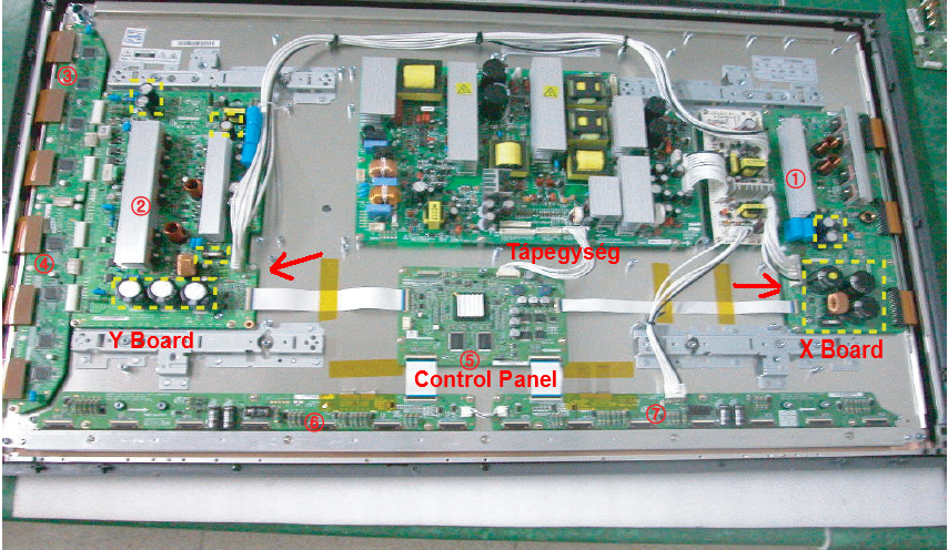

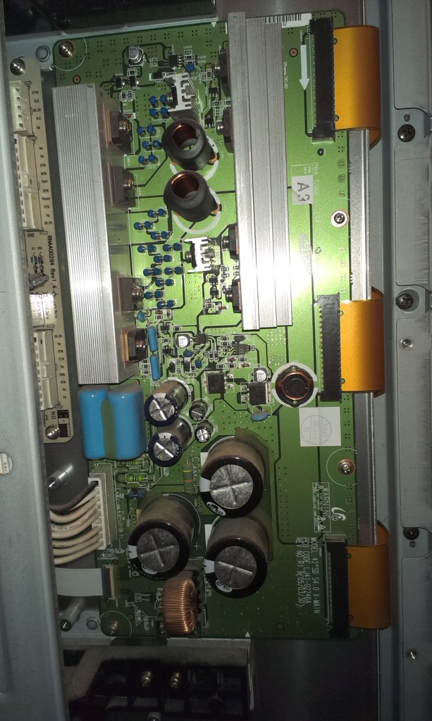

(#) eyess válasza spgabor hozzászólására (») Jan 23, 2014 /
Nos kicsit jobban szét kellene szedni a tévét . Ugyanis az Y , és az X boardot nem látom.Azokon tudsz mérni a csatlakozójukon minden feszültséget , ami a matricán is van.Megfelelő jelölésnél megfelelő érték kell hogy legyen tehát Va, VSC,Vs,Ve,és igy tovább.
Nagyobb feszültségeknél egy két volt eltérés nem számít.
Feltettem neked egy képet , és bejelöltem , hogy elsősorban mik azok a fontos dolgok , amiket ellenőrizni kell , illetve ha erre nincs mód , akkor egyértelműen cserélni kell.A pdf ben pedig táblázatban , hogy melyik csatlakozónál mit kell mérj.persze ahol Pl Vs , vagy Va , és hasonló jelzések vannak ott a matricán megjelölt érték kell hogy legyen.Innen folytatjuk , ha ezeket átrágtad.

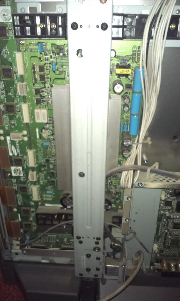

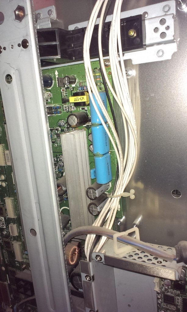

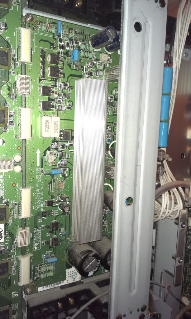

Oké, négykor végzek, fél ötkor kezdem is a méréseket. Viszont a korlátozott multiméter szám miatt, valamint a hiba előjövetele után a tv használhatatlanság miatt lehet, hogy egy-egy feszt csak rövidebb ideig mérjek? Vagy mindenképp fontos látni, hogy melyik fesz esik vagy szűnik meg le a hiba bekövetkezésekor? Este írok.
Csatoltam az Y boardot, de a tv merevítés eléggé kitakarja. Lefényképezem a többi részt is. Megpróbálom kicsit láthatóbban.
Sajnos ugyanaz a helyzet,ami reggel. Bedugom a konnektorba és ki be kapcsolgat. Így mérni sem tudok rendesen.
Mit próbáljak?
(#) spgabor válasza spgabor hozzászólására (») Jan 23, 2014 /
Elkezdtem közben úgy tesztelni, hogy egyenként lehúzogattam a vastag táp kábeleket. Ezt két ok miatt, hogy a csatinál könnyebb legyen mérni, valamint hátha így elindul. A bekarikázott csatlakozó lehúzás után, ami a képen a 7-el jelölt panelra megy, elindult a tv. Többször is egymás után. Fekete képpel (látni azt az egy hibás pixelt pirosan) és hanggal. Amint azt a csatlakozót visszadugtam és úgy akartam indítani, ismét a folyamatos újraindulás hiba jött elő. Megpróbálom megnézni, hogy az említett panel pontosan milyen funkciót tölt be.
(#) eyess válasza spgabor hozzászólására (») Jan 24, 2014 /
A 7 es panel az a PDP E BUFFER Board.
És ha most egyenlőre megy a tv , és hang is van , akkor most kellene ellenőrizni a feszültségek meglétét.
Azt kellene csinálni , hogy tedd vissza az a kábelt , amit kihúztál .Ezután az Y boardból emeld ki a biztosítékot , és próbáld bekapcsolni .Ugyan úgy mennie kellene a tévének , ahogy leírtad hang stb.Ha ez meg van utána haladunk tovább.
(#) spgabor válasza eyess hozzászólására (») Jan 24, 2014 /
Az marad jövő hétre, mert a kis köztes DC-DC panelon két kondi elég halottnak tűnt, ezért kivetem a panelt a kondicsere miatt. Az a kettő kicsit meg is volt halva. Viszont sajnos most nincs itthon, úgyhogy rendelnem kell, mert a boltok meg nem tartanak ESR kondit. (bár ezt nem értem miért). Addig is köszönöm, írni fogok, hogy mire jutottam.
Amúgy ha indul biztivel akkor az mit jelent, illetve ha nem indul, az mit jelent?
Akkor meg várjuk a kondi cserét.De jobban tennéd , ha az Y , és az X boardon lévő kondikat is cserélnéd.
Nos biztivel nem indul ez már kiderült , de , ha bizti nélkül fog indulni , és hang is lesz , akkor az Y board halott lesz.De akkor várjuk meg egyenlőre a kondi cseréket.

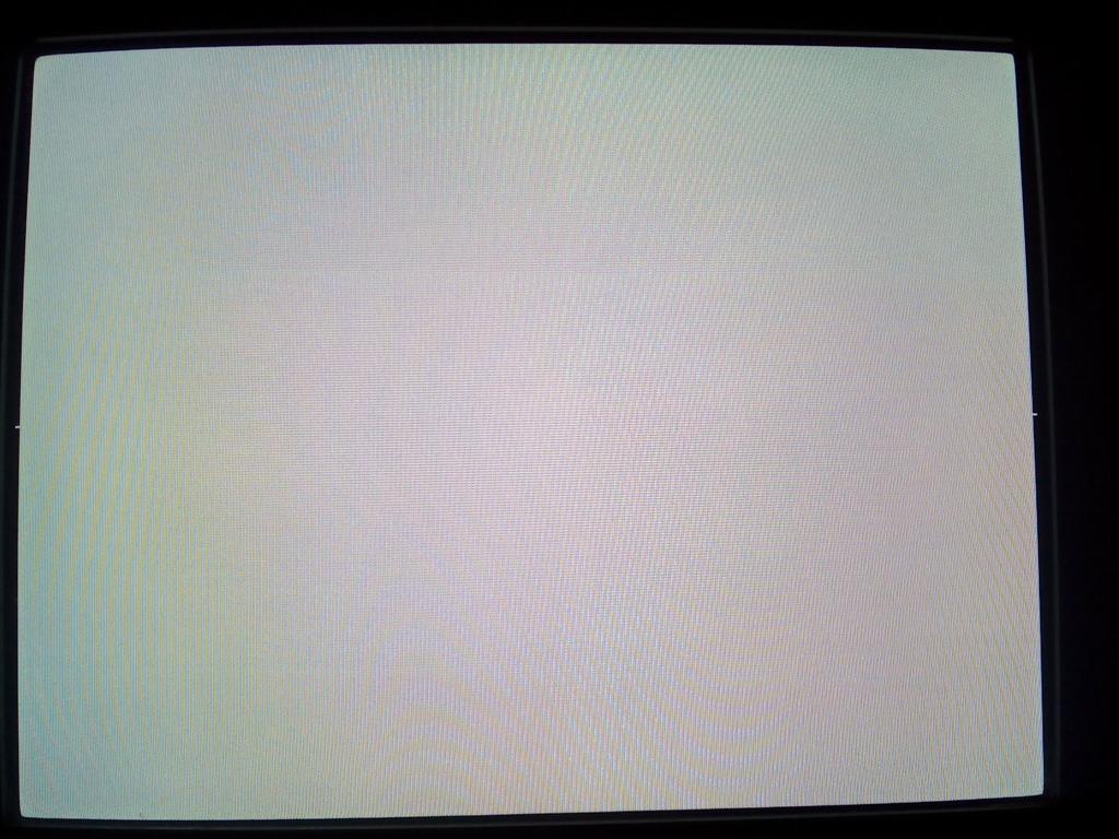

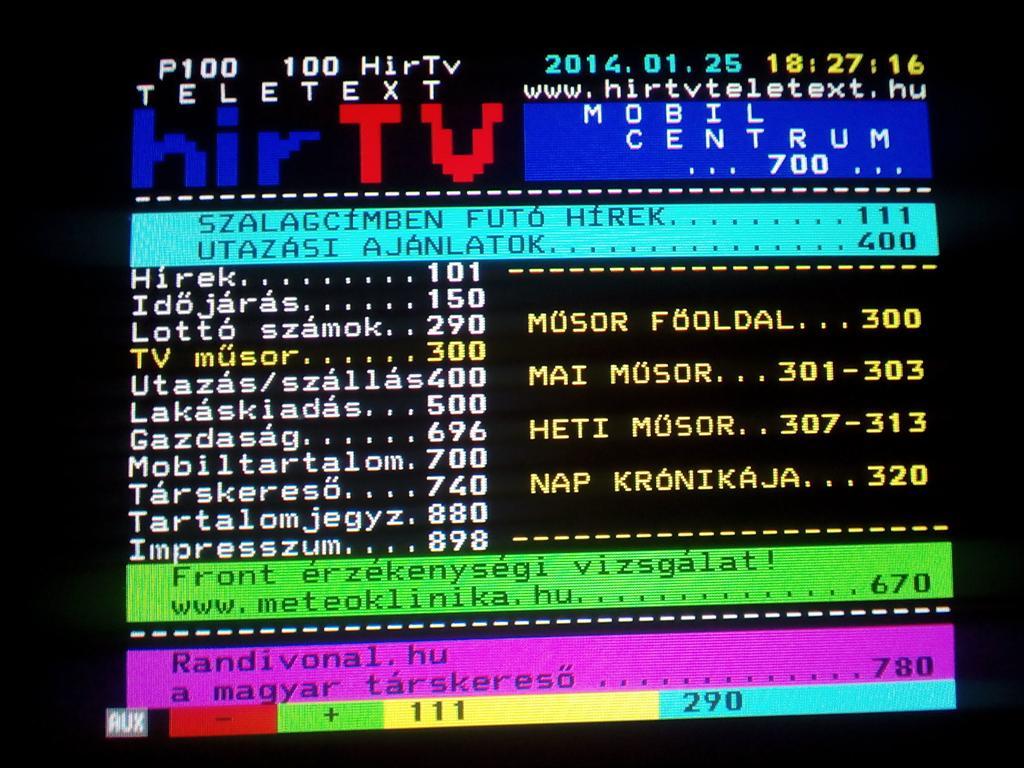

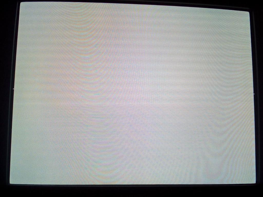

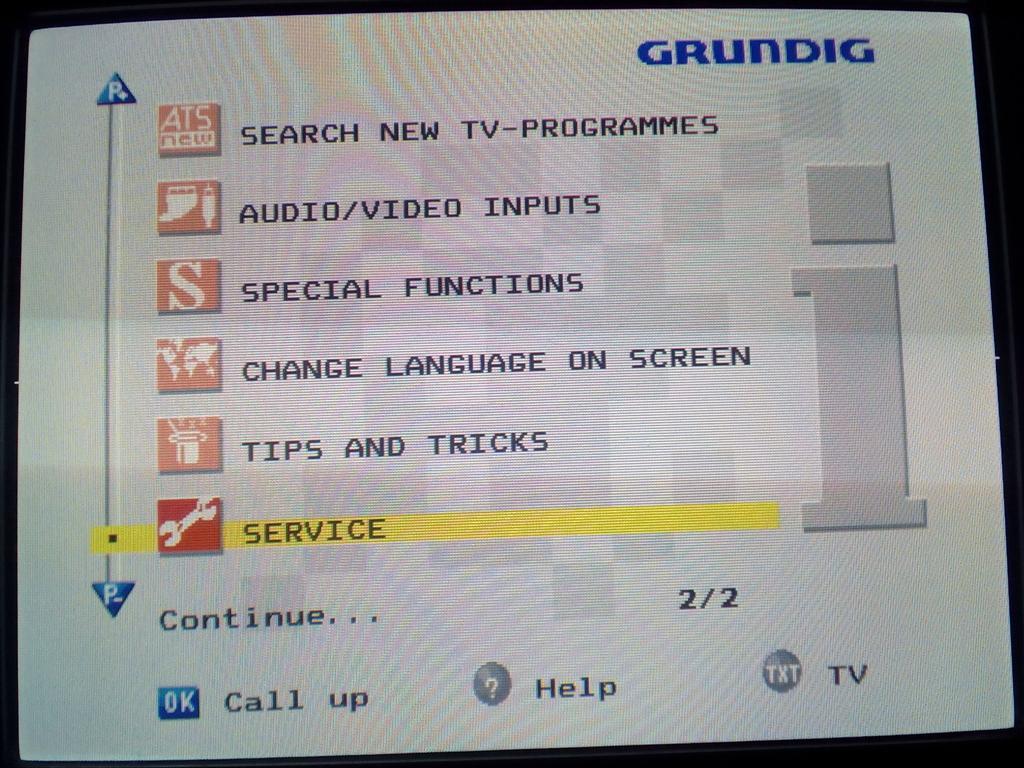

Üdv Mindenkinek!
Van egy Grundig TV-m (típus, és képek késöbb). Az a probléma vele, hogy se tuneren keresztül, se SCART-on keresztül nincs kép rajta, illetve van, csak ilyen fehér-szürke csík az egész, szóval tényleges kép nincs, csak hang. Menü illetve teletext viszont van, ott színes, és éles képet ad. Van saját "teszt képe", ott is szép kontúros, színes képet ad. Ma álltam neki szétkapni, letakarítani, holnapra teszek fel képet a jelenségről.
Addig is további szép napot mindenkinek!
(#) kosaro válasza kosaro hozzászólására (») Jan 25, 2014 /
Igaz, hogy holnapra ígértem képeket, de sikerült ma legyártani Őket. A TV Típusa M 72 -115 IDTV CUC1852.
Az alábbi képeken látszik a hiba, a tesztképéről elfelejtettem képet csinálni, de sebaj. A csatornaválasztás véletlenszerű volt (mondhatnám, hogy vakon választottam).
