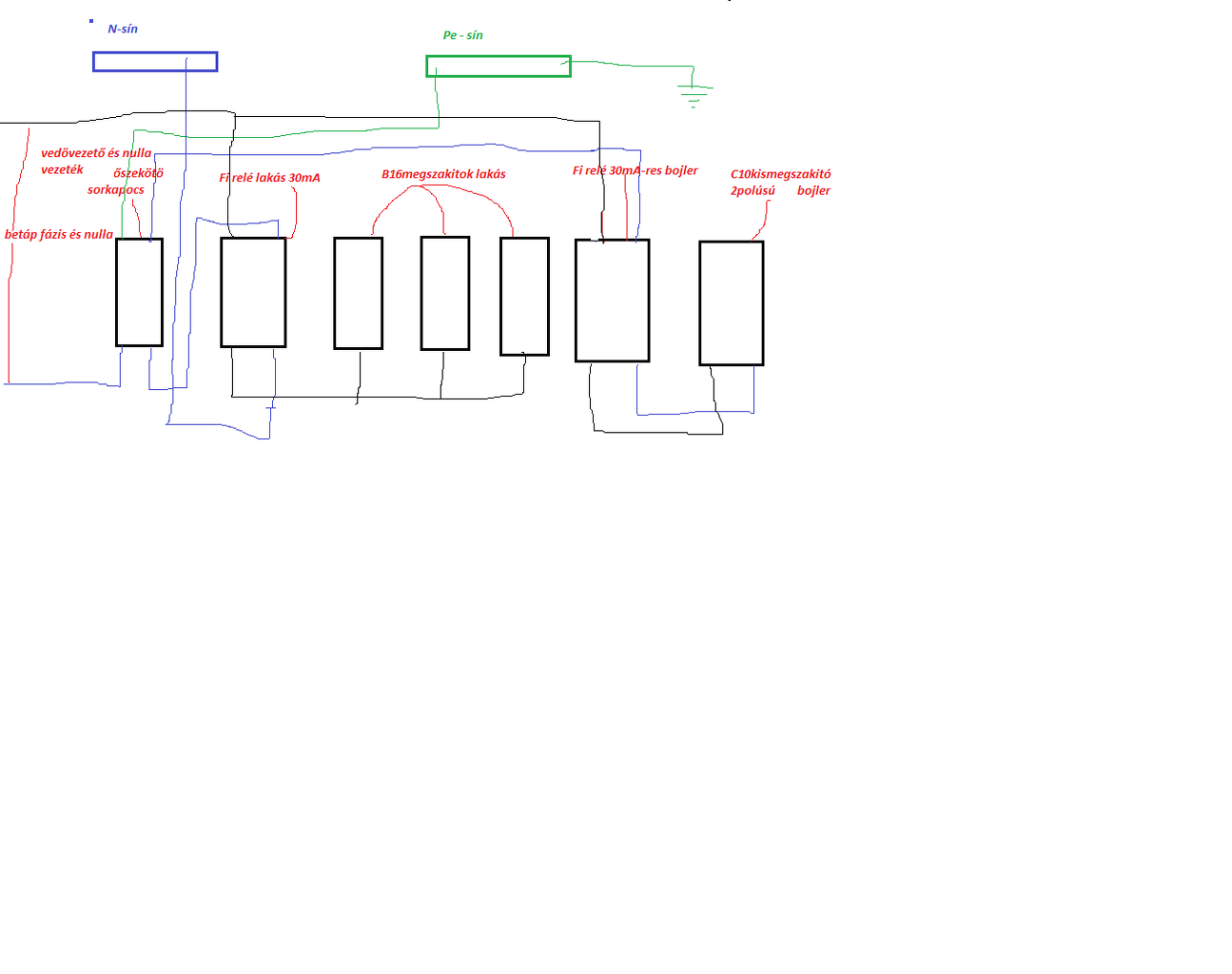

Csak az a baj hogy rövid a bejövő nulla vezeték és azaz tennék bele sorkapcsot és azon keresztül közösítem össze a nullát és a védővezetőt.És azé azt a nevet adtam neki és egyébként mi a baj a rajzzal nem jó vagy szabványos?
(#) tomikapc válasza fúró hozzászólására (») Jan 15, 2014 /
A rajzod egyáltalán nem szabványos és nem derül ki róla sokminden. A PEN-t szétválasztjuk, nem közösítjük. De legfőképpen nem egy sorkapoccsal!!! Alkalmatlan rá.
(#) fúró válasza tomikapc hozzászólására (») Jan 15, 2014 /
szia(!) ha meg(telned)kérnélek(,) akkor le><rajzolnád hogyan kell pontosan bekötni(!)?

(#) fúró válasza fúró hozzászólására (») Jan 15, 2014 /
ja(!) meg utólag a be><táp(.) nullát kötném össze védővezetővel és azé(rt) van benne a sorkapocs(.) a pen(PEN) vezetőt elírtam(.)

Sziasztok módosítottam a rajzomat a bejövő nullvezetőt közösíteném össze a védővezetővel a fi relé ellőt és utána vinném a fi reléből a nullát egy külön sínre . Ja még annyit hogy ebből a sorkapocsból kapna be táp nullát a 2darab fi relé is , az egyik az lakásé 3darab B16kismeg szakítóval a másik fi relé egy bojlert üzemeltette, C10 2polúsu kismegszakítóval , tehát akkor a fi relé előtt a nulla vezetőt összeköthetem a védővezetővel amint a rajzon van.

Az első rajzod volt a jó! A bejövő az nem nulla, hanem PEN vezető, és a PE sínre jöjjön. A PE sínről leágaznak a védővezetők és a (FI relékbe menő) nullavezetők.
A PE sín megvalósulási formája lehet sorkapocs is, ha megbízhatóan tudsz x vezetéket összekötni úgy, hogy az elv teljesüljön.

(#) fúró válasza ötfelezős hozzászólására (») Jan 16, 2014 /
szia(!) csak az a baj(,) hogy rövid a bejövő nulla><vezető(,) és azért van így sorkapo(h)>ccsal rajzolva(.) tehát akkor a fi 3mas rajz jó amit előbb fel><tet(t)em.

(#) ötfelezős válasza fúró hozzászólására (») Jan 16, 2014 /
tehát akkor a fi 3mas rajz jó amit előbb...
Előbbb írtam, hogy NEM!!! Pontosabban abba volt ez a "NEM!!!" beleértve, hogy az 1. rajz a jó.
Ismétlek:
A bejövő... ...PEN vezető, és a PE sínre jöjjön. A PE sínről leágaznak a védővezetők és a (FI relékbe menő) nullavezetők. *
