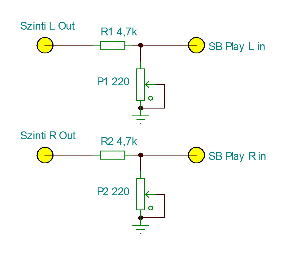

Egy Creative Sound Blaster Play hangkártyával szeretnék felvenni. Szintivel kötöttem össze.
A probléma, hogy nagy az alapzaj (sistergés). A hangkártya egy táblagépre van kötve és nincs semmi töltő rádugva vagyis csak a szintinek van kapcsolata a 220-as hálózattal. Ha a szintire csak fejhallgatót vagy hangfalat kötök nem hallani alapzajt. A kérdésem, hogy merre keressem a problémát? Kábel? Vagy a mikrofon bemenet okozhatja? A hangkártya

Sajnos csak mikrofon bemenet van. Ott rontottam el, hogy az arukereso weblapján line-in is megvan jelölve..... Akkor ezek szerint akármit csinálok csak az a megoldás, hogy veszek egy másik (jobb) hangkártyát.

Akkor le kell osztani a bemenetén a jelet egy ellenállás-osztóval. Sajnos, nem írják még a gyártó oldalán sem, hogy milyen az érzékenysége (mekkora bemenő feszültség kell neki) -vagy csak én nem találom. De közelítőleg ki lehet számolni az ellenállásosztó értékeit, meg kellene próbálni egy kb. 20 -as arányú osztást, az alsó tagban egy trimmerrel. Pl. 4,7 kOhm sorban a jellel és utána GND felé egy 220 Ohm -os trimmer. Utána meg fix értékre cseréled a trimmert. A hozzászólás módosítva: Jan 22, 2014
A szintből sztereo jön ki, de úgy látom mono a microfon (legalább is a szoftver mononak jelzi).
Mindenesetre megpróbálom, keresek valahol néhány ellenállást, talán találok még. Mondjuk trimmerből az biztos, hogy csak 10K-s körülim van. Csak az arány számít? (mert akkor felszorzom és keresek hozzá)
Ja igen és, ha jól értem ezzel a megoldással nem tehetem tönkre a szintit sem meg a hangkártyát sem? Még akkor sem, ha mondjuk rövidre zárom véletlenül a kábelt?
Szerintem rövidzárra amúgy sem kényes a szinti, ha a Line Out -ot használod jelforrásnak.
A mono bemenet esetén két soros ellenállás legyen és egy trimmer, amire rámegy mindkét jel. Azért lenne jobb kis értékű trimmer/vagy ellenállás közvetlenül a hangkártya bemenetére, mert akkor kicsi a bemenő illesztő impedancia, aminek eredménye az, hogy kevesebb a zaj. Rövidzárban jóval kisebb a zaj, mint nagy impedanciával lezárva. Minél kisebb értékű trimmert tegyél oda és az ellenállás kb. a 20 -szorosa legyen. Az értékcsökkentésnek határt szab a szinti kimenetének a terhelhetősége. Azt viszont a specifikációjából kellene megnézni. |
