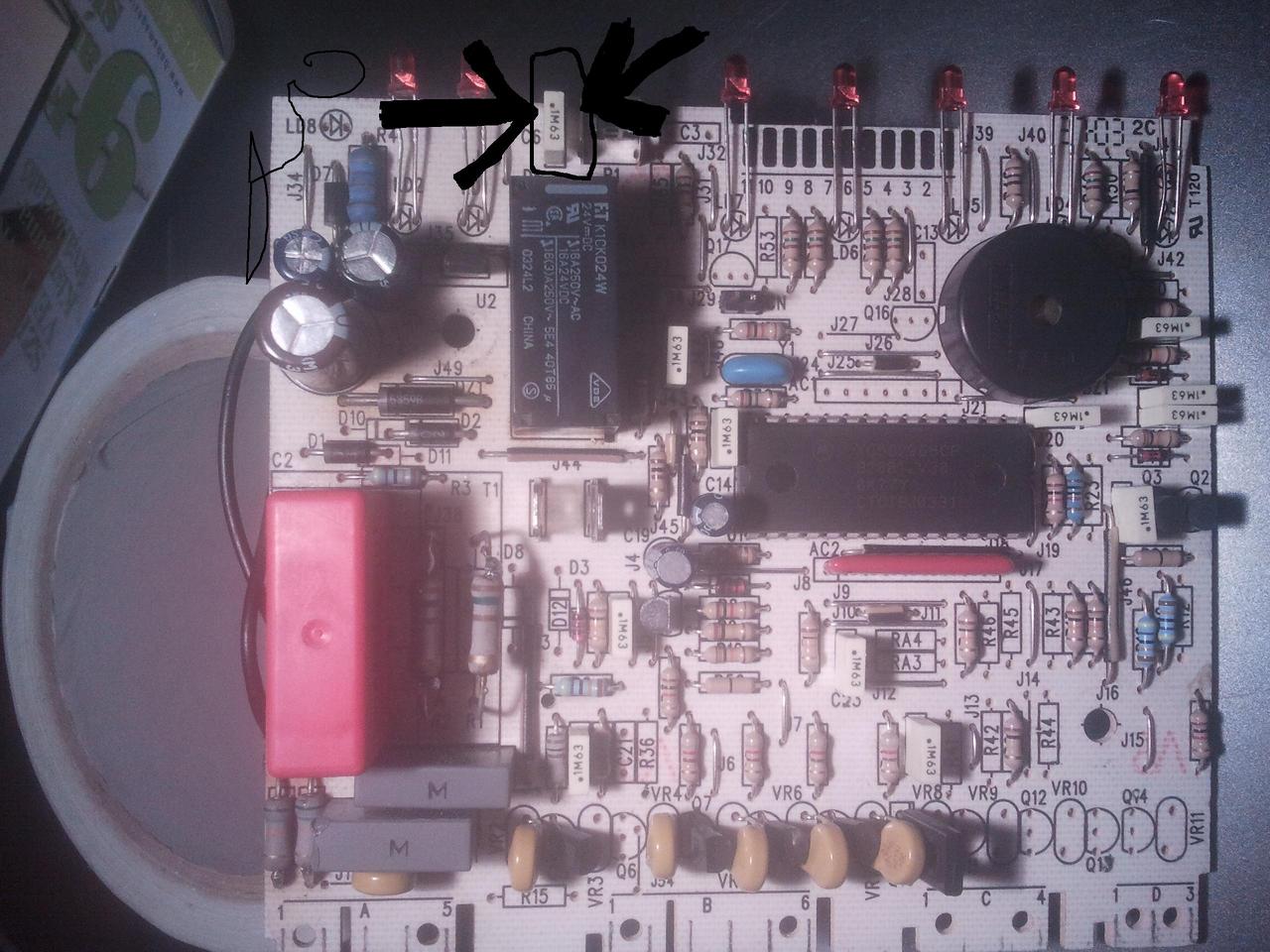

(#) Bécógyerek hozzászólása Jan 24, 2014 /
Sziasztok.Ki tudja,hogy az 1M63 jelzésü téglalap alakuak,mik?
(#) Remci válasza Bécógyerek hozzászólására (») Jan 24, 2014 /
Kondenzátor, 0,1uF=100nF 63v-os. Az "M" azt hiszem +/- 20% tűrést jelent.
Ennek az alkatrésznek mi a neve,feladata.?Köszönöm a válaszokat.
Azt tudom,hogy a szürkék,illetve piros kondi.köszi.

(#) Bécógyerek válasza granpa hozzászólására (») Jan 24, 2014 /
Köszi.És azt nem tudod véletlenül,hogy amit a képen kijelöltem,az mi???
A hozzászólás módosítva: Jan 24, 2014
(#) Bécógyerek válasza peti333 hozzászólására (») Jan 24, 2014 /
Jaj de figyelmetlen vagyok.a kicsi fehérekre gondolsz??
(#) peti333 válasza Bécógyerek hozzászólására (») Jan 24, 2014 /
Igen, bár nekem inkább sárgák, barátnőmnek krémszínű.
Egyszóval barack. Barack szín: Minden olyan szín, amiről a nők tudják mi, de a férfiak nem.
Jó legyenSzerintemmeg 2 sárga türcsink van,feleségem szerint 1sárga,1zöld
A lényeg,hoy akkor azok is kondik??
(#) Bécógyerek válasza Frenki007 hozzászólására (») Jan 24, 2014 /
Szia ha Gyöngyösön jársz,akkor a k+k-ban kapsz ilyet.
(#) peti333 válasza Bécógyerek hozzászólására (») Jan 24, 2014 / 1
Mint már írtam, igen.
Az első szám, általában .### formában mutatja, a kapacitást, 0,### uF, az utolsó szám a feszültségtűrést voltban. A betű a tűrés (vagy a hőtényező, utána kéne nézem a könyvben, de ha jól emlékszem, akkor a szín mutatja a hőtényezőt).
Köszönöm válaszod.

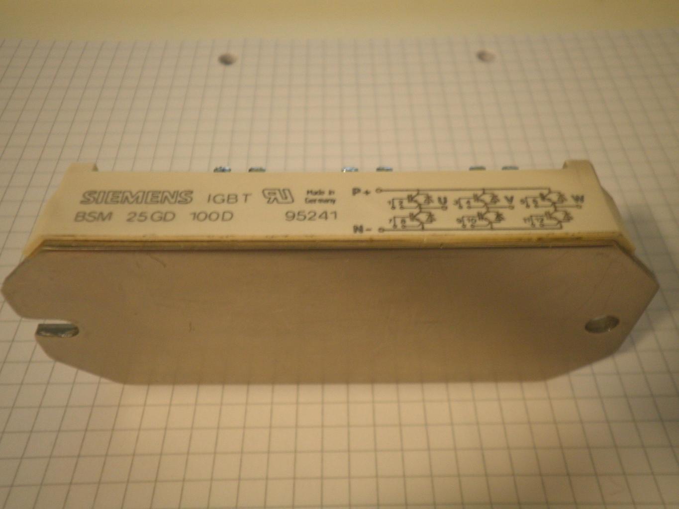

(#) Kaszagabor hozzászólása Jan 24, 2014 /
Ezt a 2 gyünyörűséget 1 kimunstrált frekvenciaváltóból szereltem ki.
Az első, az egyértelmű a számomra. 3 fázisú egyenirányító híd.
A másiknak viszont nemtudom mi a pontos magyar elnevezése. Szerintem 3 fázisú H híd akar lenni.
Szerintem ez volt a frekvenciaváltó végfokozata.
Ha valaki tudja a pontos elnevezését, annak megköszönném.
üdv: Gabi
(#) rolie válasza Kaszagabor hozzászólására (») Jan 24, 2014 /
Az általam ismert szebb neve az IGBT modul. Elég sokféle formában létezik.
(#) Kaszagabor válasza rolie hozzászólására (») Jan 24, 2014 /
köszi
