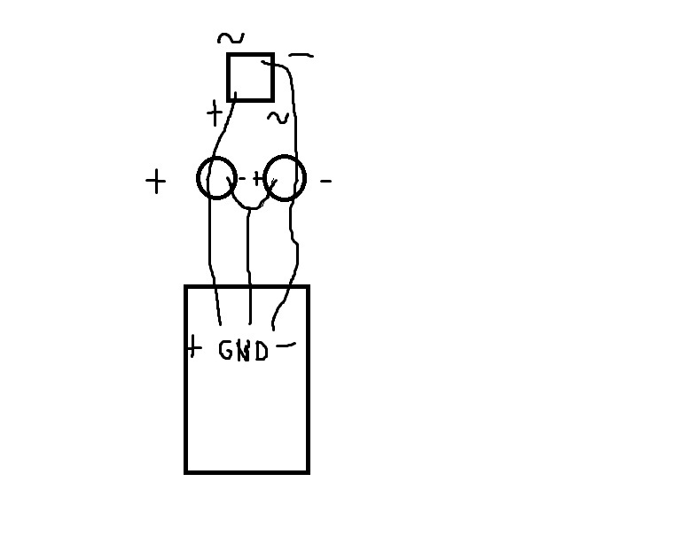

(#) polgiy hozzászólása Jan 24, 2014 /
Megépítettem egy kapcsolást a téma IC-jével. A kapcsolás működik remekül, csak a táppal van bajom. Valamiért a táp elveszti a szimetriáját. a + oldal lekúszik 8-V-ra a - pedig felmegy 28V köré.
Egy 24V 300W-os trafóval hajtom( csak ez van itthon) és két db 8200uf 42V-os kondi van az egyenirányítás után. Sajna több kondom nincs, ezt is egy régi erősítőből mentettem ki. más megcseréltem a kettőt egymással de így is mindig a + megy le a gnd-hez képest. Van valami ötletetek hogy mi okozhat gondot?
(#) reloop válasza Edimax hozzászólására (») Jan 24, 2014 /
Szia! Tárgyaltuk már, neked nem volt nagyon brummos?
(#) reloop válasza polgiy hozzászólására (») Jan 24, 2014 /
Szia! Van gyanúm, hogy mi a probléma. Lefotóznád a tápot és a bekötést, hogy ne kelljen tippelgetnem?
(#) polgiy válasza reloop hozzászólására (») Jan 24, 2014 /
Nem tudok képet csatolni. Próbáltam de a gépem nem hajlandó felismerni sem a telómat sem a kártyámat. Már azzal is kínlódtam egy pár órát, de már felidegesített.
Egy egyszerű ábrát esetleg? Arra gyanakszom, hogy nincs határozott testpontod, csak lazán be van kötve a két pufferkondi közé.
Jól gondolod szerintem. Az egyenirányító + ága az egyik kondi + lábára megy, és onnan a kapcsolás + bekötésére. Az egyenirányító - ága a másik kondi - ágára és onnan a kapcsolás - bekötésére. A két kondi össze van kötve, és arról az összekötő vezetékről van kötve a kapcsolás gnd-je. Mindössze ennyi van bekötve. Határozott test valóban nincs, és nem is tudom hogy honnan kössek hova.
(#) polgiy válasza polgiy hozzászólására (») Jan 24, 2014 /
Kicsit csúnyácska, de talán érthetőbb.
(#) pjg válasza polgiy hozzászólására (») Jan 24, 2014 /
A trafó szekundere csak 2 kivezetéses?
