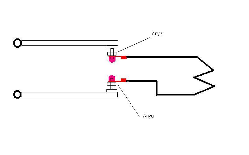

Nem olyan rossz megoldás az a vaskar és vas csavar. Úgy látom, réz kupakot tekersz a csavar végére. A munkakábel végére akkora kábelsarut forrasszál, ami rámegy a csavarra. Fölé egy anya, amivel ráhúzatod az alátekert kupakra. Ugyanez alulra. Közvetlen áramátadás felesleges kerülők nélkül. Valahogy így.:

(#) pjg válasza erbe hozzászólására (») Jan 28, 2014 /
Így igen.

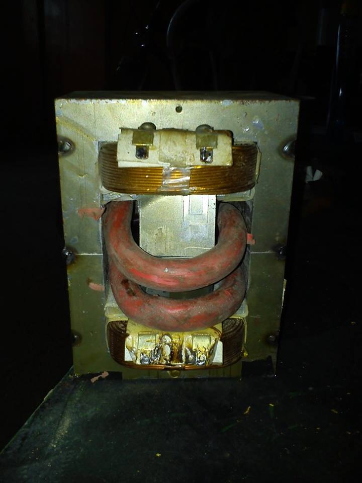

(#) ati0707 hozzászólása Jan 28, 2014 /
Nállam ez csak ugye kisérlet szerintetek igy erösebb lessz a hegesztö ?
(#) ati0707 válasza ati0707 hozzászólására (») Jan 28, 2014 /
Egy tekercselő szakember tanácsolta probáljam meg igy.
(#) erbe válasza ati0707 hozzászólására (») Jan 28, 2014 /
Így nem. !!! Benne felejtetted a mágneses söntöt, ami ponthegesztőnél egyenesen káros. Ha kiveszed, ezzel az elrendezéssel is duplájára lehet növelni az áramot, de mutatok jobbat. Ezzel az elrendezéssel elég 1 menet, amit akár tömör rézsínből is belefűzhetsz, nem kell hajtogatni. Maximális helykihasználást és áramot lehet vele elérni.
A korábbi képeiden nem látom rendesen, hogy ami a vastag drót alatt van, abban benne van még a vasmag, vagy csak dísz, felesleges helyfoglaló.

(#) ati0707 válasza erbe hozzászólására (») Jan 28, 2014 /
Igen a sönt benne maradt,akkor kiveszem belőle. Igazábol ugy akartam ezt az egész ponthegesztőt megcsinálni,hogy lett volna egy tápegység ház a trafónak hűtéssel azután kb 1.5 méter munkakábel és a ponthegesző gép. Karosszéria munkához szerettem volna használni.
Ponthegesztőnél nem lehet X méter munkakábellel szórakozni. A 3 m (2*1,5) nehezebb lenne, mint az egész trafó. Vagy nem tudsz dolgozni vele.
Ha a dupla mikrotrafóba beletekersz 3 menetet, akkor 100-as kábellel talán 1 m-re elviheted, de szerintem gyenge lenne. Nézd meg a képet!
Ha a sönt benne marad, akkor semmit ne várj tőle. Az lekorlátozza az áramot. Ponthegesztésnél az a lényeg, hogy lehetőleg minél több energia abban a milliméternyi pontban összpontosuljon. Emiatt kell minél vastagabb tekercs és kábel. Na meg minél rövidebb.
