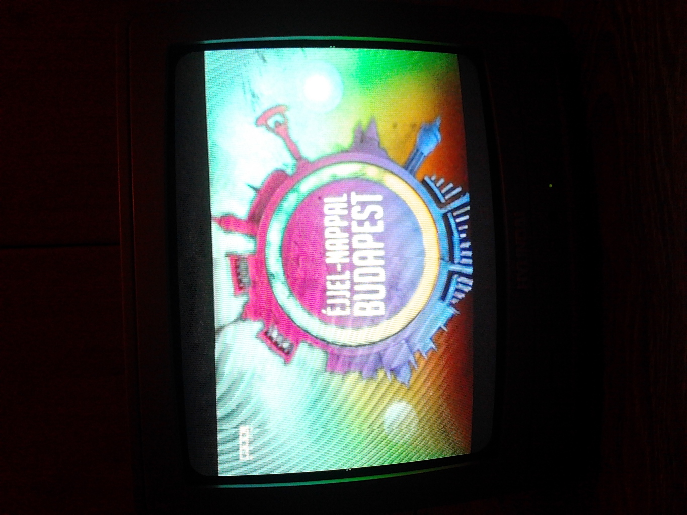

Egy kis képernyös Hyundai 14"tv-vel kapcs lenne kérdésem.Hibája ugy kezdödött,hogy lentröl felfelé ment összébb kicsit,aztán fentröl le majd összement középre kb 10 centisre aztán ki kapcsoltam majd be szintén középen a kép csikban aztán kb 5-10 perc mulva kiszélesedett ami 1-2 oráig ugy volt aztán minden kezdödött elölröl.Szét szedtem két kondit kicseréltem mert puklisak voltak ezeket megjelöltem az egyik képen.A kép fix lett nem huzodi semerröl össze,viszont most meg szin problémák adodtak.A kék szinek lilás rozsaszin jellegüek lettek,ill zöldes árnyalatok vannak még pl. az arcoknál látható jobban.Ezek nem durva eltérések,de zavaró.A kérdésem h most merre,mit kellene tovább csinálnom mely részén keresgéljek a panelon a hiba után ha egyáltalán ez javitható.
Köszi a válaszokat elöre is!
(#) kadarist válasza bogumil13 hozzászólására (») Jan 31, 2014 /
Az elszíneződött képről készíts képeket, mert úgy könnyebben el lehetne eldönteni, hogy mi a gond vele

(#) bogumil13 válasza kadarist hozzászólására (») Jan 31, 2014 /
szia!
Csináltam képeket remélem látszik rajtuk a probléma.Ami adás nélküli az lenne a kék háttér...szép szines..
Na, tehát a jelenség egyértelműen a lemágnesezés hibáját mutatja. Cserélj PTC ellenállást! Az a fekete bakelitkocka a hálózati részen.
köszönöm a gyors választ!
A 220 melletire gondolosz?

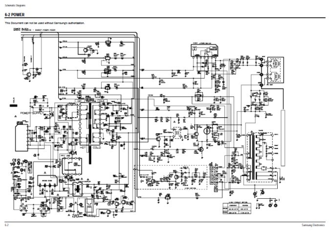

Szóval adott egy samsung (cw25m064) tv jobb és bal oldalra elhajlott a széle nagy mértékben csak a tv közepén volt jó a kép kb 20cm sávban.
A hibát sikerült megtalálnom s kijavítanom. A hibás alkatrész CR404-es 33nF kondi zárlatos lett, ami egyébkén egy dupla dióda (FMP-3FU) mellett található a nagyfeszültség környékén .A jelenlegi problémám az az , hogy a kép jobb és bal oldalt túlnyúlik, állítólag ezt lehet befolyásolni valamelyik kondenzátorral ha valaki csinált már ilyet vagy halott már ilyenről kérem írjon.
Előre is köszönöm.
