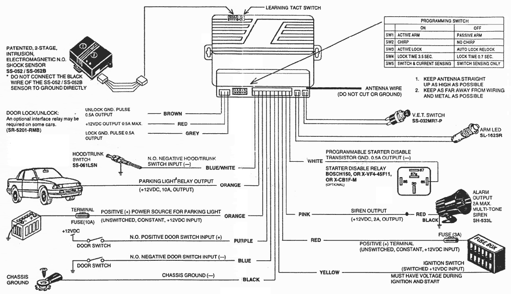

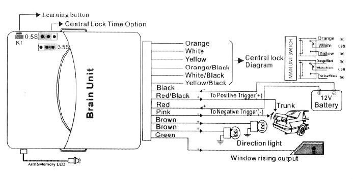

sziasztok! Új vagyok itt az oldalon,tehát üdv mindenkinek! Kicsi segitséget szeretnék kérni tőletek. Vagyis sosem csináltam ilyet hogy összehangoljak riasztót központi zárral. Tehát adva van a riasztó tipusa ENFORCER 100 FA. A központi zár tipusa pedig AUTRON KZ-11 B. Ime pár kép róluk.. Hogyan hangoljam össze? Mert nem értem mi akar lenni a kifejezés hogy: A,S,T1,T2,W,T3. Ezeket a szálakat meik szinre kössem a riasztónál?
