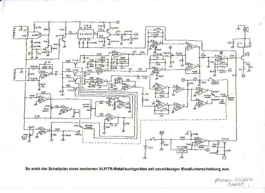

(#) Yowie válasza mateatek hozzászólására (») Feb 1, 2014 /
nekem van másik rajzom
(#) Ge Lee válasza Yowie hozzászólására (») Feb 2, 2014 /
Ez a Golden Sabre, a szóban forgó rajz pedig ennek a Light verziója. Mint a hurkapálca: vattacukor light.
A hozzászólás módosítva: Feb 2, 2014
(#) Yowie válasza Ge Lee hozzászólására (») Feb 2, 2014 /
Igen, és rajta van, ami a másikról lemaradt és tán segít megérteni.
sőt:ezen a rajzon még jobb
Igazából azt sem értem, miért kell egy egyszerű dolgot "lite-osítani" főleg ha lényegi elemek kimaradnak (lényegtelenek meg benn maradnak, mint a szóban forgó műv. erősítő), bár ezeket azért szokták valahova kötni, hogy ne önállósítsák magukat zajoktól és esetleg ne kavarjanak tokon belül a a másik lelkivilágába. Mellesleg az eredeti sabre egy egész jó detektor volt szerintem, bár én nem használtam.
