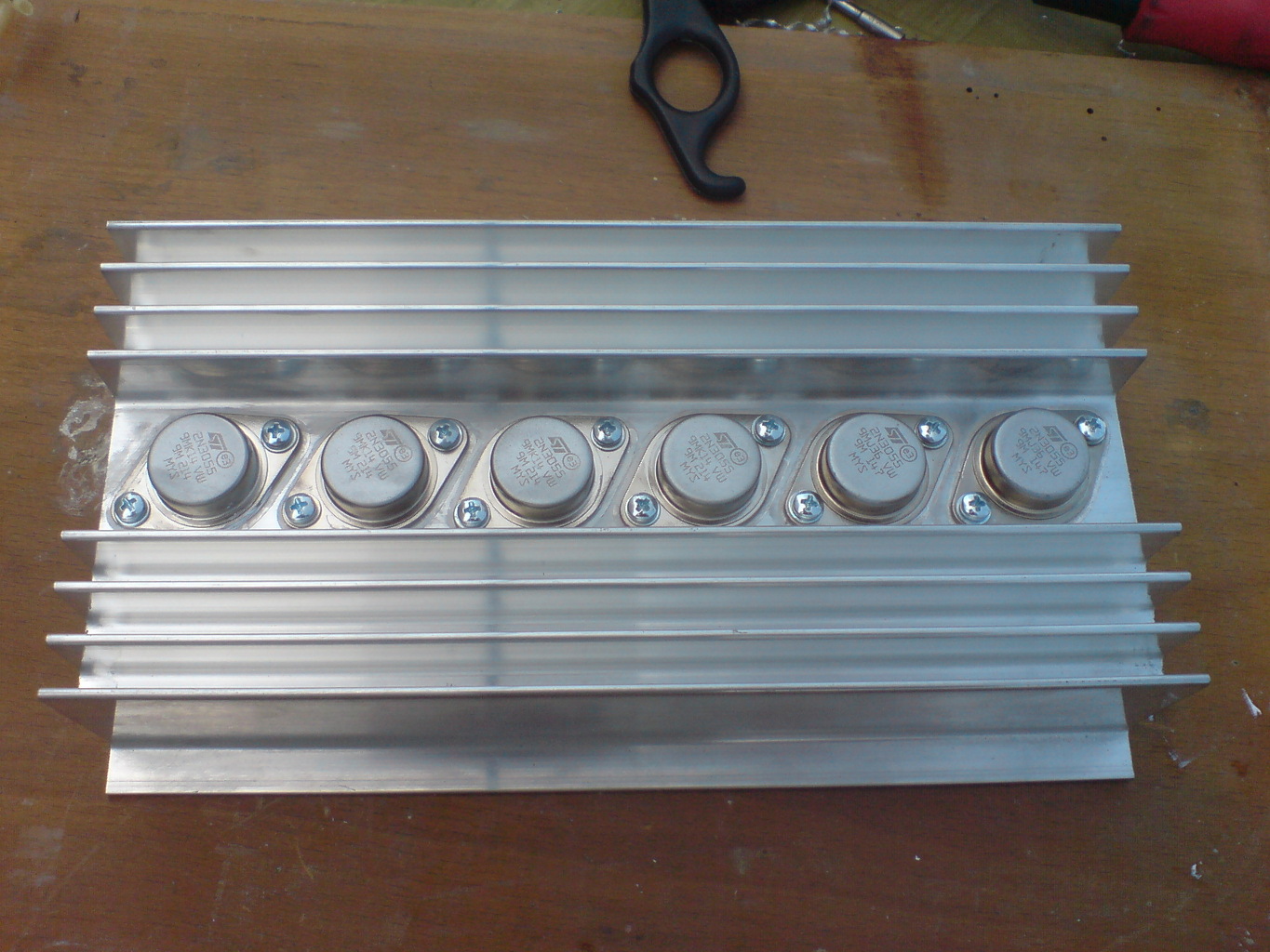

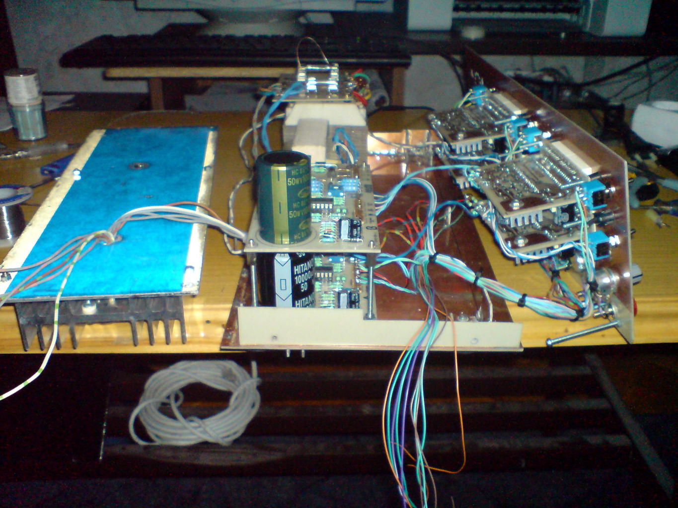

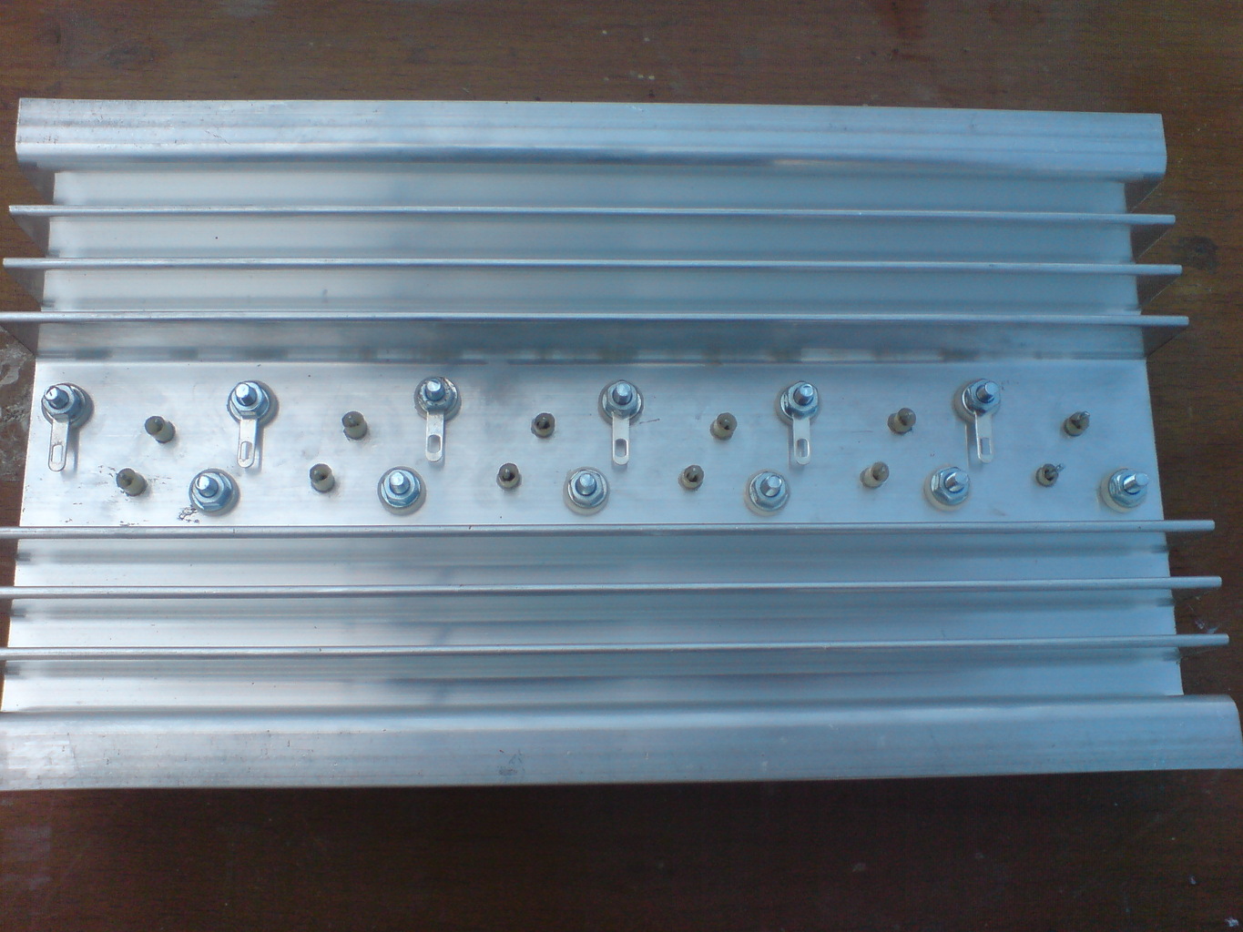

(#) furko válasza Alkotó hozzászólására (») Feb 4, 2014 /
En így oldottam meg. Dupla tápról van szó, táponként 3 tranzisztorral. A páros számúak tartoznak az egyik táphoz a páratlanok a másikhoz. Így egyenletesebb a hő eloszlás ha csak az egyiket használom. A borda a doboz hátuljára lesz felszerelve, kettő db ventillátorral NTC-Fan-4 meghajtással. Sajnos az eredeti trafó gyengének bizonyult , egy nagyobb meg már nem fér el, úgyhogy újra kell gondolnom a dobozolást.

Mint írtam ez nem a végleges kialakítás. A doboz magasabb lesz, új lesz az előlap, nyomógombos kapcsolókkal. A doboz eredetileg egy régi elkon gázelemző doboza volt. Ennél a mégoldásnál csak a felső részt használtam fel. Az átépített verziónál felhasználom az alsót is. Kb 6-8 centivel magasabb lesz, igy elfér majd benne a nagyobb trafó. Ha kész lesz teszek fel képeket. Köszi mégegyszer a terveket.
