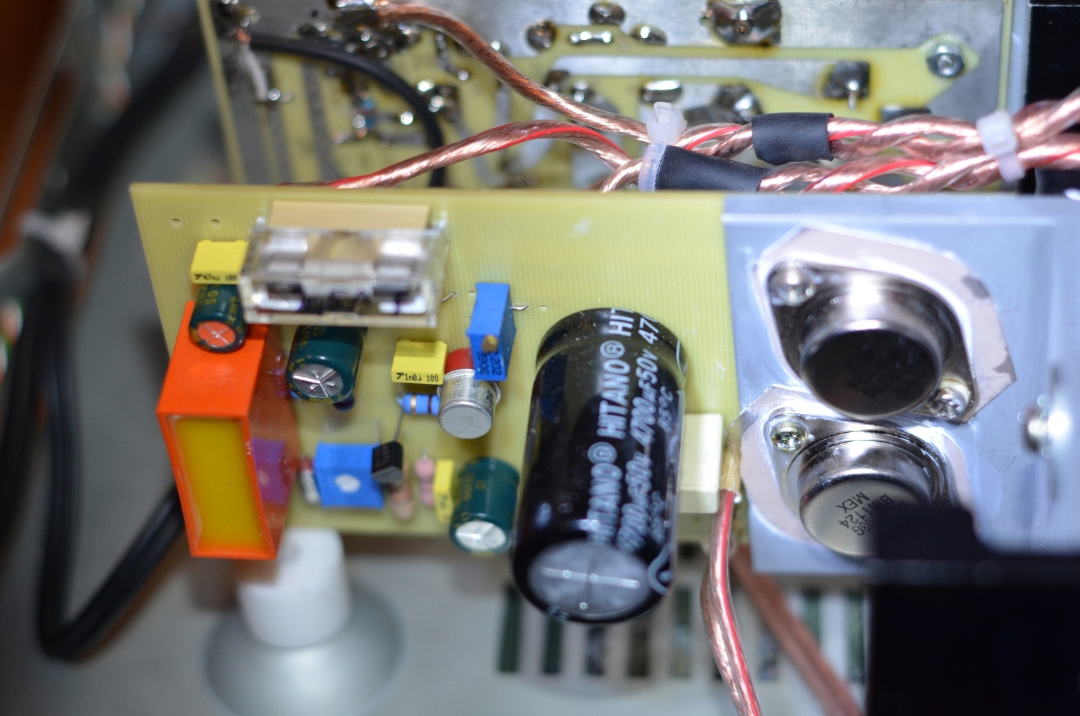

Az MM kondi nem lehet kiszáradva? Kicsatolónak 2200µF-ot használok, 10W-on táncolnak a poharak a vitrinben
Köszönöm erre gondoltam !
Ettől nem is várnék megnyugtató eredményt , ebben az esetben nem is kereskednék a mély hangok után , szinte gondoltam eme csalafintaságra és ez már nem a JLH erősítő gyengéje .
Akár az is lehet, csak a szernyű helyzet az hogy nem tudom mire kicserélni egyenlőre, max ugyanilyenre van belőle 10 db-om.
Nem is merült fel bennem hogy a kapcsolás rossz lenne, inkább arra gondoltam hogy valahol nem a legmegfelelőbb értéket használtam, illetve hogy kevés a nyugalmi áram.
Ne keresd a hibát nincs , kondenzátor cserét ajánlok de attól sok eredményt nem várnék esetleg minőségi cserével lesz némi változás .

Lehet hogy még egy jobb kondira beruházok illetve a nyugalmi áramot biztos hogy megemelem és talán a labortápos élesztés sincs a legjobb hatással a hangokra. De minden összevetve nagyon-nagyon elégedett vagyok a hangjával majd megszokja a fülem az igazi zenét
Józsi ! igazából lepontoznám a hozzászólásod de nem teszem ez a topik nem erről szól és engem hidegen hagy hogy ki mit mondott , egyet tudok csak mondani épiteni hallgatni és a saját tapasztalat amit más nem tud megcáfolni na ez az igai élmény !
![]() A hozzászólás módosítva: Jan 23, 2014
Részemről kerülöm a hangszínszabályozókat, így is túl sok minden ferdít egy erősítőben, hangdobozban, stb.
Az én JLH-m teljesen korrekt, ami mélyet tudnak a dobozaim, azokat ki is hozza. 4700 µF + 2 µF// a kimeneten. A bemeneten a képpel ellentétben már orosz 1 µF van és a nyák 70 mikronos. A hozzászólás módosítva: Jan 23, 2014
Így van ez teljesen korrekt hisz elég ránézni és a beépitett alkatelemekre tekinteni itt a minőséggel nem lehet gond .
Na szóval 1,4A-on egészen máshogy muzsikál

Nos elkészült a teljes kapcsolás. A hangja mint azt már sokan megállapították a kiváló fölött van. Az egyetlen problémám hogy amíg nem kap jelet(jelforrásba bedugva zenét nem elindítva) kicsit brummog.
Amint elindítok valami muzsikát a brummogás nem tűnik el teljesen de bőven alábbhagy. A tápot nem bonyolítottam túl 2x10000µF meg az egyenirányító híd. Esetleg van valakinek ötlete hogy mi okozhatja a brummot? Előre is köszi a választ.
Földhurok, rossz földelés. Nekem teljes hangerőn 5 cm-ről hallani, hogy él az erősítő...
Nincs igazán ötletem hogy hol lehet a hiba. A nyákon csillagpontosan alakítottam ki a földelést, a trafón független tekercsek vannak az egyes oldalakhoz, de mindkét csatornát egyszerre még nem teszteltem tehát a hiba a mono üzemben áll fenn.
Zárd rövidre a bemenetet, és úgy nézd meg mi a helyzet (mindig ez az első előtti lépés).
