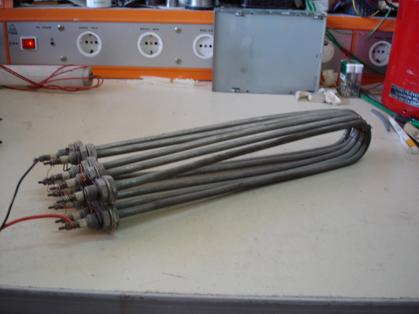

(#) (Felhasználó 46585) válasza mrobi hozzászólására (») Feb 5, 2014 / 2

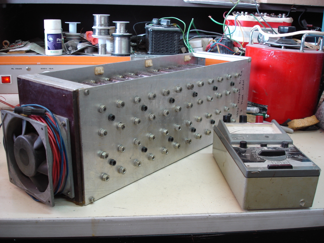

Itt vannak a képek. De műterhelésnek lehet használni egyebet is...
(#) mrobi válasza (Felhasználó 46585) hozzászólására (») Feb 5, 2014 /
Nem gyenge!
(#) BEMcorp válasza (Felhasználó 46585) hozzászólására (») Feb 5, 2014 /
Hmm, eszembe nem jutott volna fűtőszálakat használni műterhelésnek...
Hideg időben te erősítővel fűtesz rá a műhelyre?

(#) (Felhasználó 46585) válasza BEMcorp hozzászólására (») Feb 5, 2014 /
Egy tápegységet is lehet terhelni, nem csak erősítőt... De a legjobb a kantál huzal, vagy szalag. Ha nagyon melegszik és kevés a ventillátor, akkor egy vödör vízbe szoktam tenni.
(#) Alkotó válasza (Felhasználó 46585) hozzászólására (») Feb 5, 2014 /
Brutális. Nagyon rendben van, gratulálok!
(#) lobbooo válasza (Felhasználó 46585) hozzászólására (») Feb 5, 2014 /
Hát ez nem semmi méretű jószág, gondolom nem terhelted még túl!

(#) Izeg. válasza (Felhasználó 46585) hozzászólására (») Feb 6, 2014 /
Az biztos. Én is csináltam már, hogy kanthalból tekert "műterhelést" belevágtam egy vedér vízbe és kész is volt Jó, mert nem zúg a venti, csendben van, nem kell aggódni, hogy leég a méregdrága teljesítmény ellenállás.

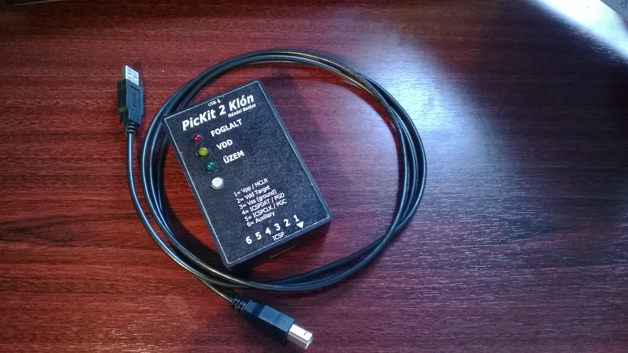

Régebben bemutattam egy PicKit2 klónt. Pár hete találtam méretben tökéletes műanyag dobozt, így gyorsan be is dobozoltam. A végeredmény látható a képen.
Üdv. Balázs
(#) Szpisti válasza nÁnÁ hozzászólására (») Feb 7, 2014 / 1
Nagyon pöpecül megoldottad. Gusztusos a doboz, meg a feliratok megoldása is.
Csak azt nem értem, miért erőltetik páran a magyar feiratokat, ha egyszer azok esetlenül és félreérthetően hangzanak az eredeti angol mellet. Ráadásul akad olyan felirat amit kézenfekvő fordíthatóság hiányában mégiscsak angolul kell felírni.
Nem tudom láttatok-e már cseh vagy lengyel készüléket eredeti nyelven, esetleg olaszt vagy bolgárt feliratozva? Vagy esetleg kínaiul ?
Hihetetlenül ketán tudnak kinézni, és a világ összes országában bután nézik csak.
Lehet csak én látom így - de nem hinném
Ha nem titok eláulod, a feliratokat milyen módon tetted fel az előlapra? Tippként nyomtatottnak gondolom, áttetsző öntapadóssal. Vagy tévedek ?
A hozzászólás módosítva: Feb 7, 2014
(#) nÁnÁ válasza Szpisti hozzászólására (») Feb 7, 2014 1 /
Szia, kösz a dicséretet. Nekem természetes volt, hogy a klón szó magyarul szerepeljen. Az meg már vitte magával a ledeknél szereplő feliratokat is. Ha a magyarok megértik, az is elég, főleg, hogy saját magamnak készítettem. Az, hogy erre kerültek rövidítések, és bekötési jelölések, amik angolul vannak, az a szakmaiság következménye, de eddig még sosem volt olyan feliratozásom, ahol szerepelt volna a magyaron kívül más nyelvű felirat.
Szerintem nem azért nézik furcsán a világ összes országában a mi magyar feliratainkat, mert nem angol, hanem mert ők nem tudnak feliratozni magyarul. Ha tehetnék, ők is feliratoznának magyarul. Viccet félretéve, ha ebben is különbözünk a minket körülvevőktől, nem biztos, hogy aggódnunk kell.
Az öntapadós lap + átlátszó öntapadós kombinációval készült a feliratozás, a feliratozott lap kivehető, azt szépen le lehetett ragasztani, máshol pedig nincs felirat a dobozon.
(#) Zoli_bácsi válasza nÁnÁ hozzászólására (») Feb 7, 2014 /
A véleményem az, hogy nagyon szép lett. Gratulálok! Igényes dobozolás.
(#) nÁnÁ válasza Zoli_bácsi hozzászólására (») Feb 7, 2014 /
Köszönöm szépen!
(#) Mybuster válasza nÁnÁ hozzászólására (») Feb 7, 2014 /
Nagyon ízléses! A lehető legegyszerűbb, de nagyszerűbb megoldás a fehér betűk fekete alapon.
(#) nÁnÁ válasza Mybuster hozzászólására (») Feb 7, 2014 /
(#) 20sz Jófiú válasza nÁnÁ hozzászólására (») Feb 7, 2014 /
Nagyon tetszik az alkotásod! Nekem gyengém a zöld led mellett elhelyezett ÜZEM felirat. Nagyon jól néz ki!

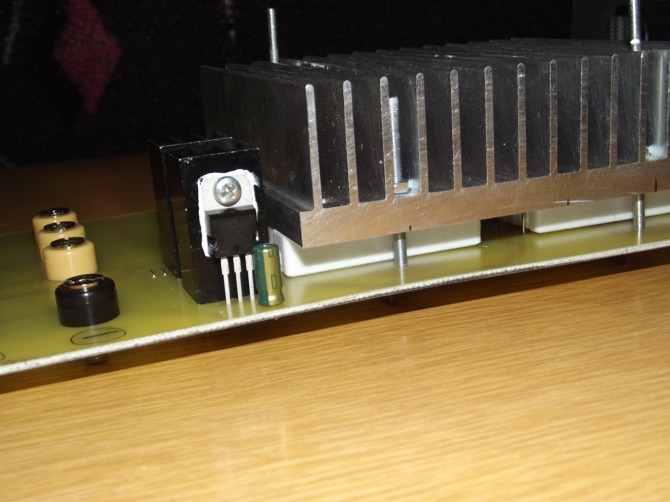

(#) Attila86 hozzászólása Feb 8, 2014 / 1

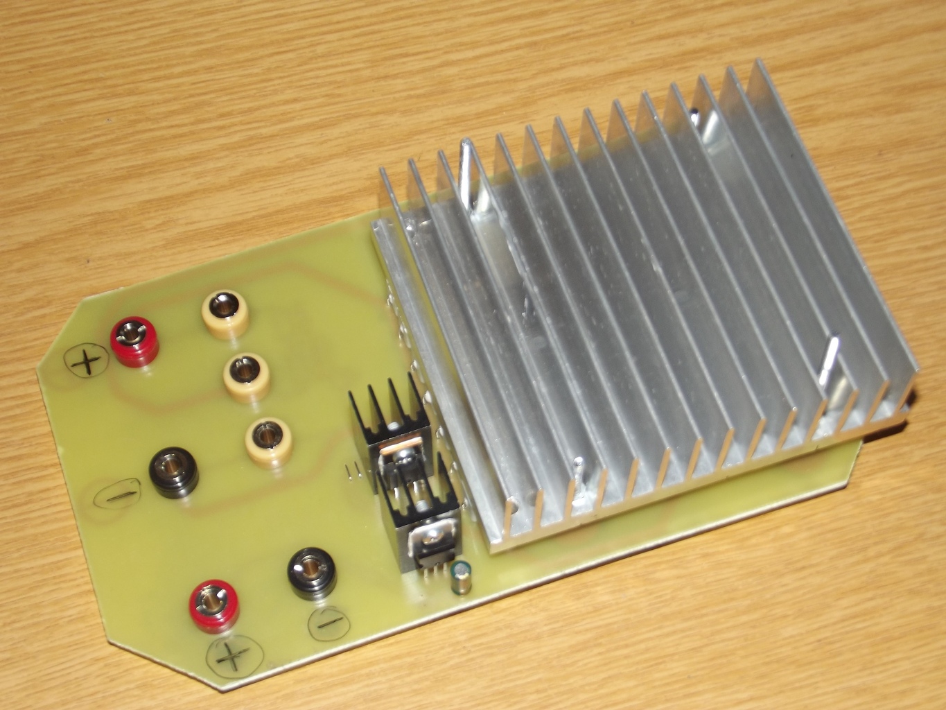

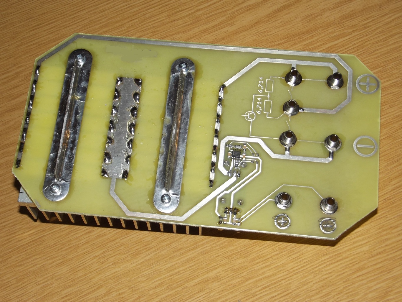

Néhány napja én is építettem egy műterhelést, na nem olyan komolyat mint amiről legutóbb volt itt szó. 14db 10W-os huzalellenállást ültettem egy panelba és rászorítottam egy hűtőbordát. A nyákon pedig van egy kis áramkör 555-tel ami ha szükséges akkor a terhelést tudja kapcsolgatni 40Hz-en, de a banánhüvelyek közti híd variálásával R2R mérésre is befogható. Ez a kis áramkör kimondottan labortápegységek dinamikus viselkedésének vizsgálatához készült.

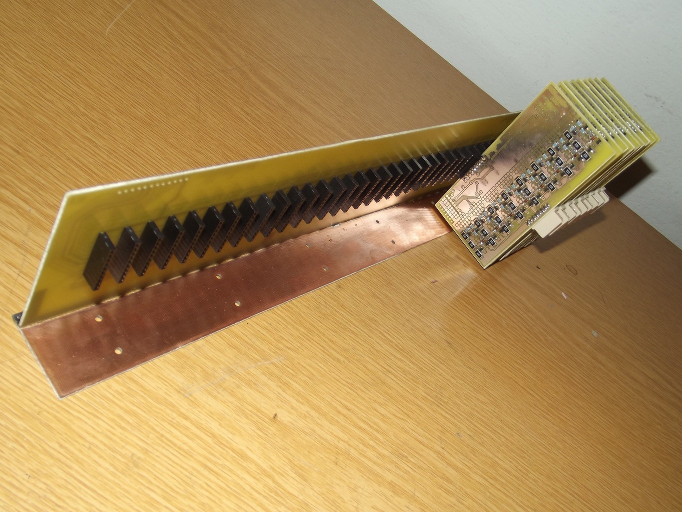

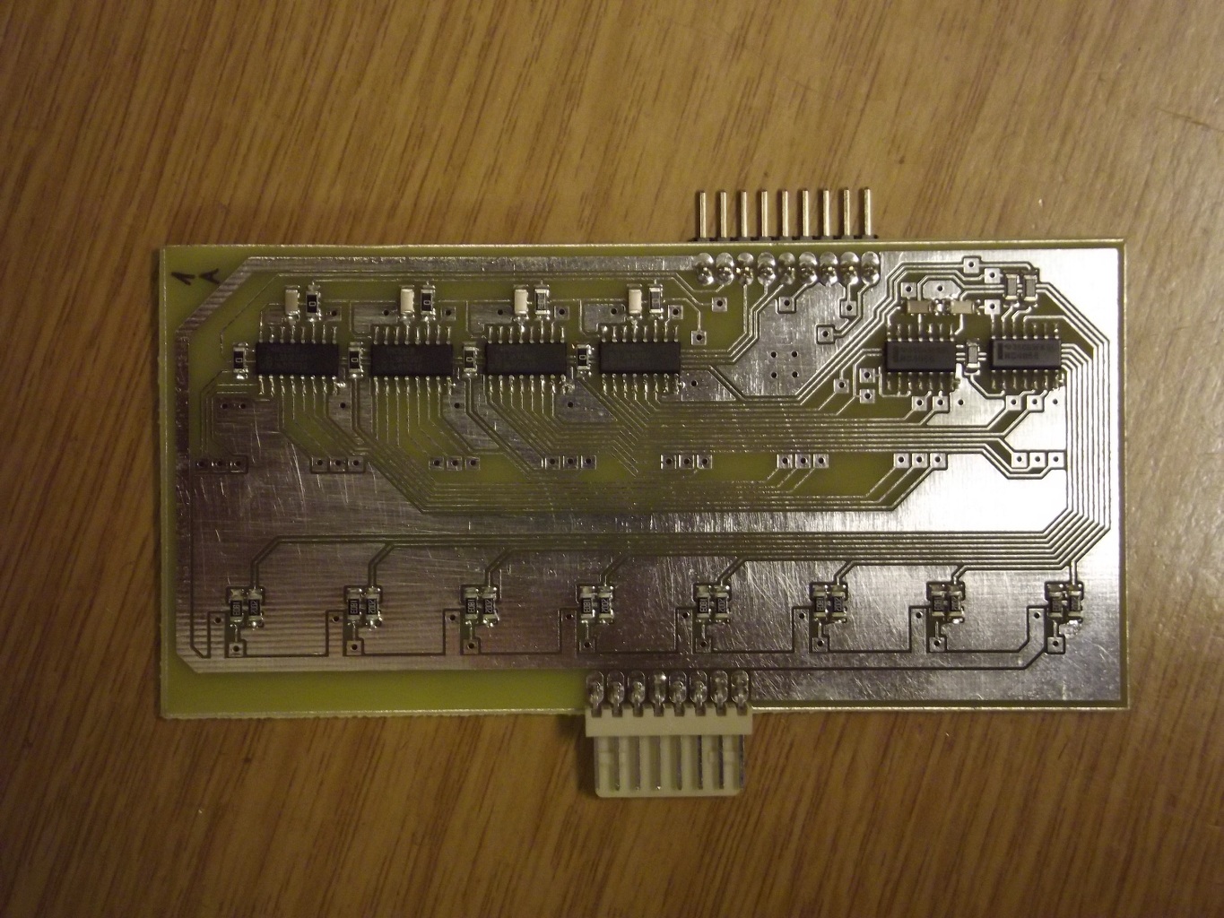

És itt van pár kép arról a teszter berendezésről amelyet a BKV-nak fejlesztek. És ha minden jól megy akkor a MÁV-nak is. Azért is mutatom a képeket hogy akik várják hogy a labortápommal meg a panelmérőmmel foglalkozzak, lássák hogy mi az amiért nincs azokra és semmi másra sem időm jelenleg még néhány hónapig. Ez most minden más projektnél fontosabb.
36db ugyan olyan panel kell hozzá plusz egy táp panel és a vezérlőpanel. A képeken ez a 36db, "meghajtó panel"-nek nevezett áramkör látható, illetve pontosabban még csak 9db a 36-ból. Kétoldalas, furatgalvanizált panelok mindkét oldalon telerakva SMD-vel. Ezeket már gyártattam, házilag rémálom lett volna...
Egy panelon 4db shift-regiszter van egymás után fűzve és az összes meghajtópanel is fel van fűzve, azaz összesen 144db shift-regisztert kötök egymás után.
Hogy az áramkör mit csinál azt nagyon hosszú lenne elmesélni meg igazából nem is fontos.
(#) Melphi válasza Attila86 hozzászólására (») Feb 8, 2014 /
Teszik jó kis fésű lesz belőle.
